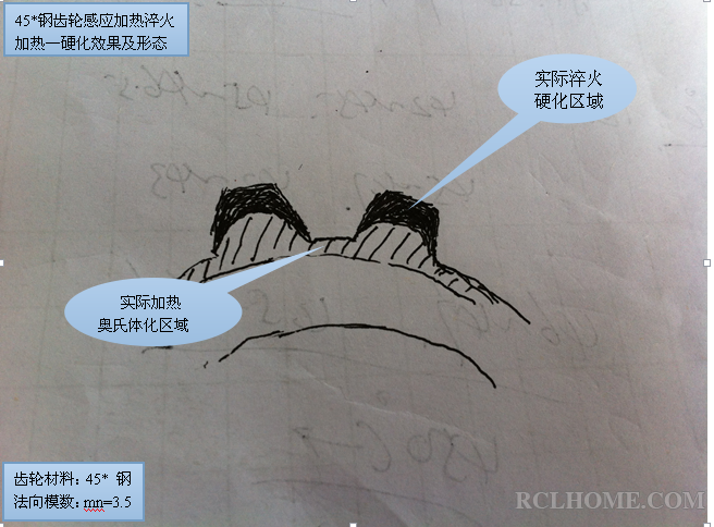

          这个(理论依据),真没有。但以前做过一个法向模数只有3.5的45钢齿轮,仿佛进行试验和剖切检测发现,加热痕迹可延伸至齿根以下7mm以上,但实际淬火后,淬硬层却达不到齿根,这个结果开始顾客企业有人(是大企业理化检测中心的副主任)搅局,说什么某某企业可以做得到,某某企业都可以做得到。他说的某某企业也都是国内知名的齿轮专业制造企业。老孤当时不信邪,就提出,除非对方采用40Cr或42CrMo代替了45钢!
         后来这个公司的理化检测中心主任电话通知老孤去办理材料和工艺更改通知,主任说:某某企业、某某企业,还有我司,做的这个产品还不如你们汇九,现在,这个产品已改为20CrMnTi渗碳淬火了,请贵司火速来我司办理工艺更改通知手续。{:soso_e144:}
发表于 2015-7-9 10:38:42 | 显示全部楼层
这个齿轮的实际加热形态和硬化效果
追求卓越 + 20 很给力!

发表于 2015-7-12 09:53:00 | 显示全部楼层
孤鸿踏雪 发表于 2015-7-9 10:38
这个齿轮的实际加热形态和硬化效果
孤版,为何确认图所示齿根的奥氏体化区域真的就奥氏体化了?
或许一脚在奥氏体化一脚在铁素体未溶嘞
曾经做过55#遇到有意思的事,时间越长硬层越浅。最终还是功率密度太小。感应器结构不合理
未曾做过齿轮,但不知道类似的事是否在会在齿轮上重现

发表于 2015-7-12 11:49:14 | 显示全部楼层
或许一脚在奥氏体化一脚在铁素体未溶嘞
曾经 ...
         我确认,也经过了那个搅局的理化检测中心副主任的确认!所以,后来他说我的冷却不够激烈。我们老板竟然相信人家的,又让进行改进,正在改进过程中,他们的主任便通知我,要公司派人前去办理材料和工艺更改通知手续
