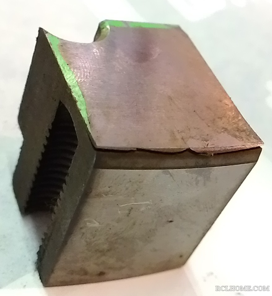

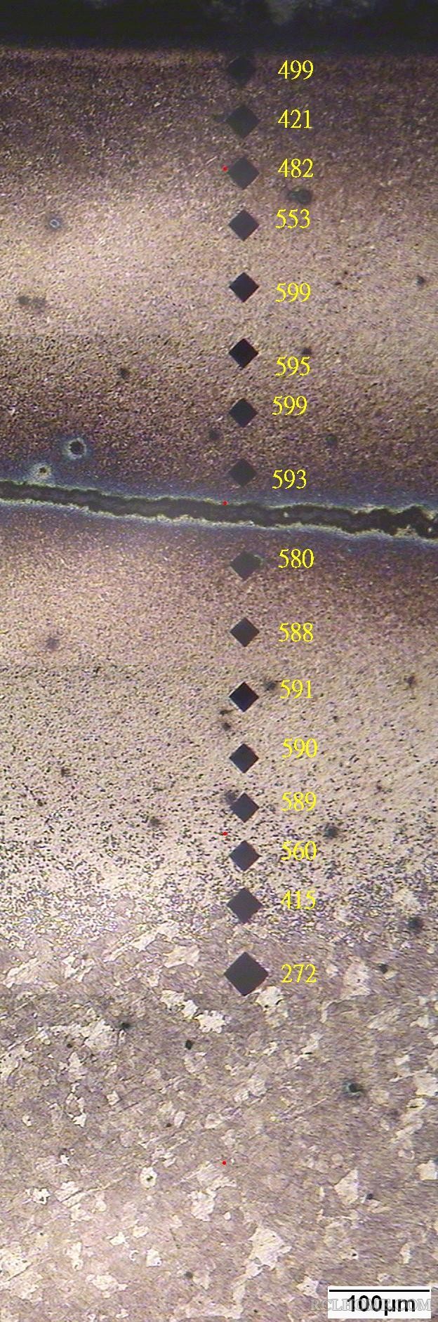

硬度分布
登录/注册后可看大图

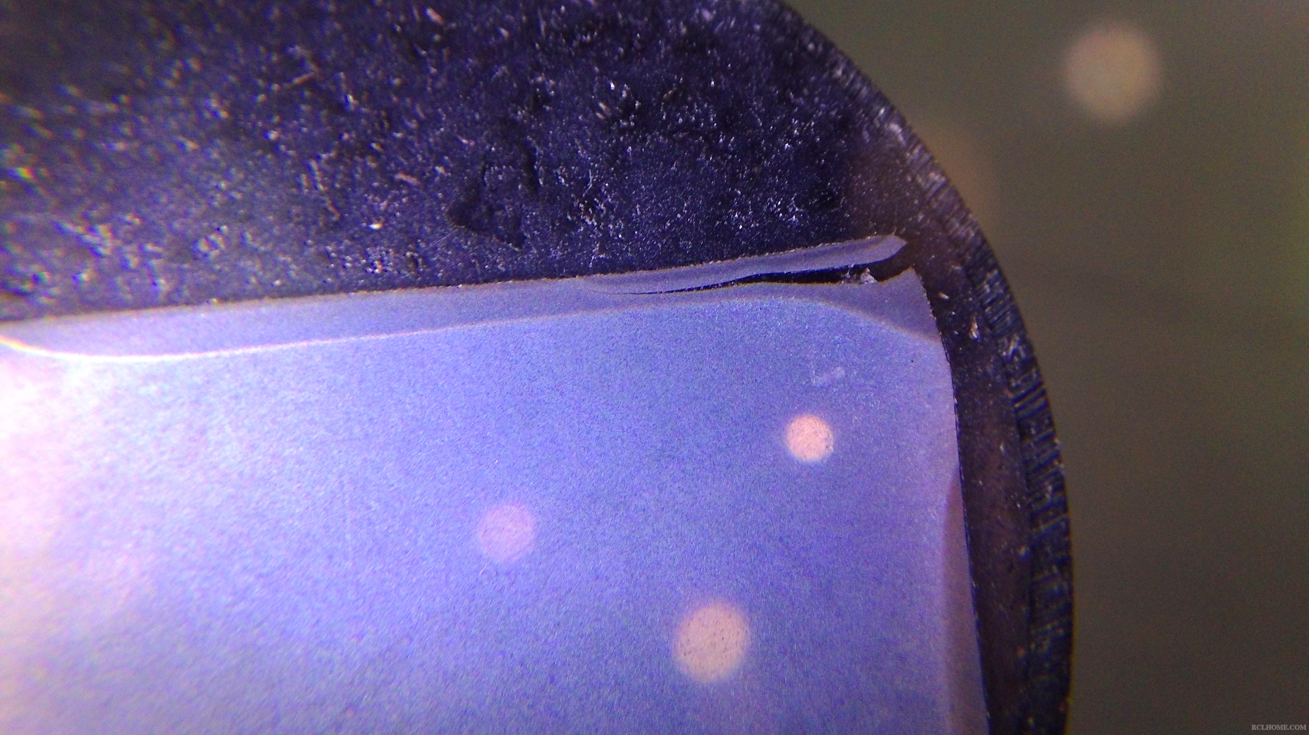

靠近499HV的表面硬化区
登录/注册后可看大图
试片
献丑了
常遇到这种问题 大家都如何处理
请高手说说看法

发表于 2015-7-6 21:38:32 | 显示全部楼层
这个硬度不高,磨量太大'回火‘裂纹

发表于 2015-7-7 10:50:44 | 显示全部楼层
磨削烧伤。

发表于 2015-7-7 11:35:34 | 显示全部楼层
从硬度梯度值和组织上可以看出磨削时试样次表面已经达到了淬火温度,外表面由于冷却液的作用温度并没有升至淬火温度,次表面由于磨削时温度急剧升高,冷却时先收缩后因组织转变膨胀又受制于两侧金属,导致次表面向外一点的位置受拉应力而断裂。

发表于 2015-7-7 11:40:02 | 显示全部楼层
向内的基体部分韧性好于外侧而且有心部高韧性材料的压应力的作用,所以裂纹在淬火层的外侧。
磨削进刀量小一点,冷却充分点就不会出现了。

发表于 2015-7-10 10:02:37 | 显示全部楼层
从第二张图片上看,表面有磨削时灼伤产生的白亮层和蓝色的热影响区,属典型的磨削不当导致的拉应力裂纹。
