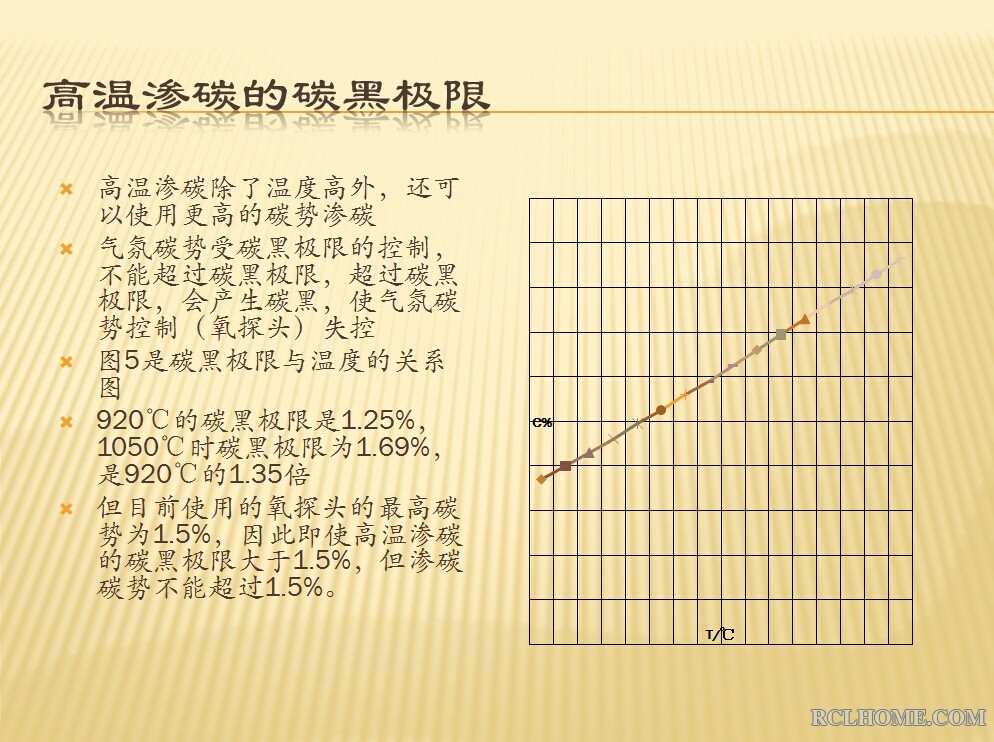

从这个图能否看出些什么?
 楼主| 发表于 2015-7-6 17:05:34 | 显示全部楼层
cnszgong 发表于 2015-7-6 16:55
从这个图能否看出些什么?
              我是个睁眼瞎子,可看不懂这个
发表于 2015-7-6 17:09:47 | 显示全部楼层
孤鸿踏雪 发表于 2015-7-6 17:05
我是个睁眼瞎子,可看不懂这个
那我标注一下再上传。
发表于 2015-7-6 17:33:16 | 显示全部楼层
我是个睁眼瞎子,可看不懂这个
孤鸿踏雪 + 20 很给力!
 楼主| 发表于 2015-7-6 17:44:52 | 显示全部楼层
             它是在极限碳势线上走钢丝吗?
发表于 2015-7-6 17:48:04 | 显示全部楼层
孤鸿踏雪 发表于 2015-7-6 17:44
它是在极限碳势线上走钢丝吗?
是在钢丝上跳大绳呢,几乎可以肯定有碳黑。
孤鸿踏雪 + 5 我们热处理人需要幽默啊

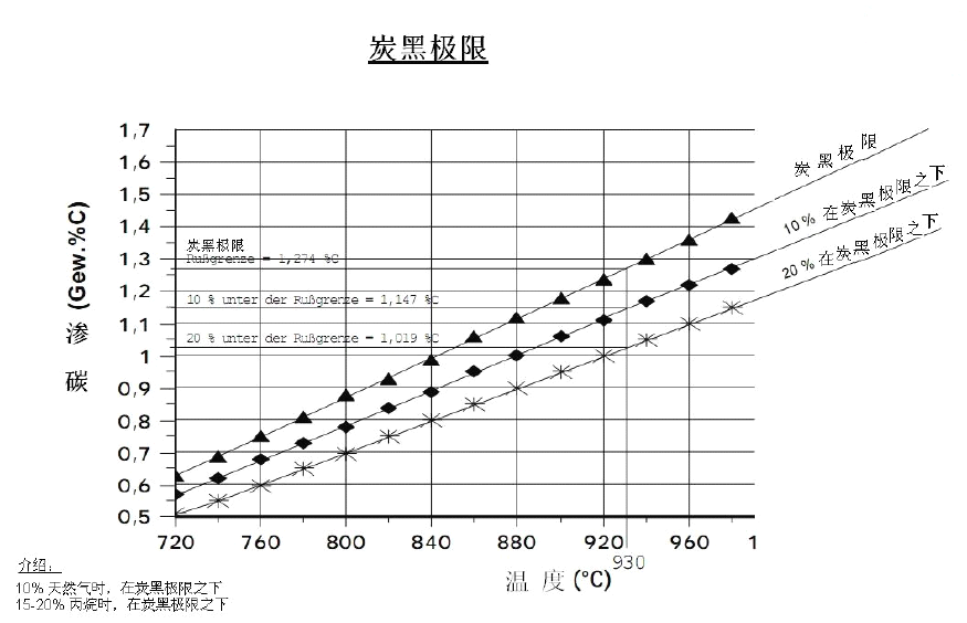

这样的渗碳系统----空气是作为常量使用还是作为变量使用?
发表于 2015-7-7 19:24:38 | 显示全部楼层
如果在这个系统中,气体燃料或空气以一定比例混合,在一定的温度和催化剂作用下通过吸热反应裂解生成气氛,碳势保持平稳和控制的方法是工艺空气作为常量使用而天然气作为变量,也就是说工艺空气保持固定流量,碳势高了----减少或关闭天然气流量、碳势低了------工艺空气还保持固定流量不变,增大天然气流量提高碳势。那么在渗碳前期将炉内实际碳势提高到超出碳黑极限范围后,渗碳后期即使是常规的设备其天然气流量也是很少的。 碳黑极限.jpg
孤鸿踏雪 + 10 感谢交流
 楼主| 发表于 2015-7-8 10:16:08 | 显示全部楼层
cnszgong 发表于 2015-7-7 19:24
如果在这个系统中,气体燃料或空气以一定比例混合,在一定的温度和催化剂作用下通过吸热反应裂解生成气氛, ...
            如果工艺空气作为常量供应,会不会导致非马(或内氧化)加剧?
发表于 2015-7-8 13:45:10 | 显示全部楼层
据相关文章中介绍:天然气(变量)和一定流量的空气(常量)混合作为载体气,适合目前市场上95%产品的渗碳,不太适合剩余的5%产品的渗碳用气。
是否可以认为:剩余的5%的产品包括对晶界内氧化有具体要求的产品呢?
 楼主| 发表于 2015-7-8 14:09:41 | 显示全部楼层
cnszgong 发表于 2015-7-8 13:45
据相关文章中介绍:天然气(变量)和一定流量的空气(常量)混合作为载体气,适合目前市场上95%产品的渗碳 ...
          既然有文章如此介绍,那这篇文章应该指出是什么原因造成这样的局面的?
发表于 2015-7-8 14:20:44 | 显示全部楼层
孤鸿踏雪 发表于 2015-7-8 14:09
既然有文章如此介绍,那这篇文章应该指出是什么原因造成这样的局面的? ...
这个恐怕是有“原因”的。
