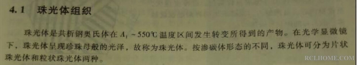

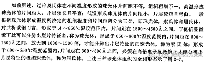

截图内容取自于教材。
发表于 2015-7-5 15:34:18 | 显示全部楼层
          楼主先讲讲,珠光体是机械混合物?还是整合组织?{:soso_e144:}
 楼主| 发表于 2015-7-5 16:14:52 | 显示全部楼层
过去我国的教科书中说是机械混合物,刘宗昌提出来是整合组织。
你看看截图中内容有无其它问题?

你不认为教材里出现这样低级的概念错误很荒唐?

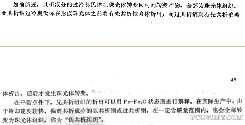

发表于 2015-7-5 22:26:31 | 显示全部楼层
按此说法,亚共析钢和过共析钢中的都不是珠光体了。

按截图中内容,珠光体可分为片状珠光体和粒状珠光体两种(实际上还不止两种),而片状珠光体又可以分为珠光体、索氏体、屈氏体,在光学显微镜下,它们都呈现出珍珠母般的色泽吗?

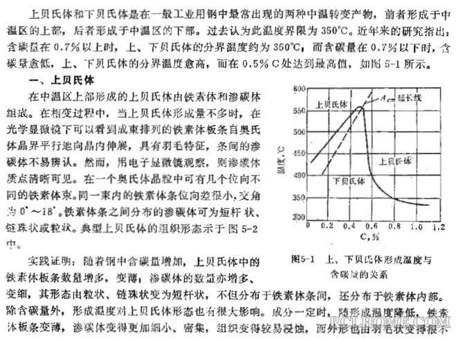

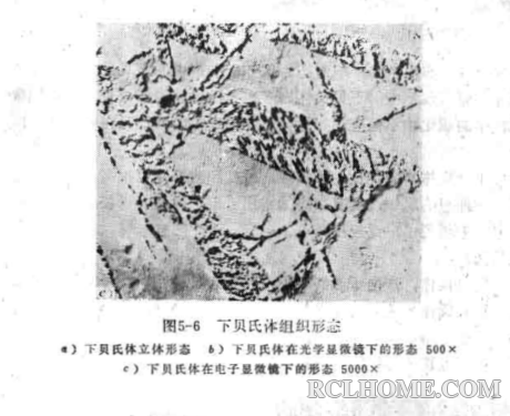

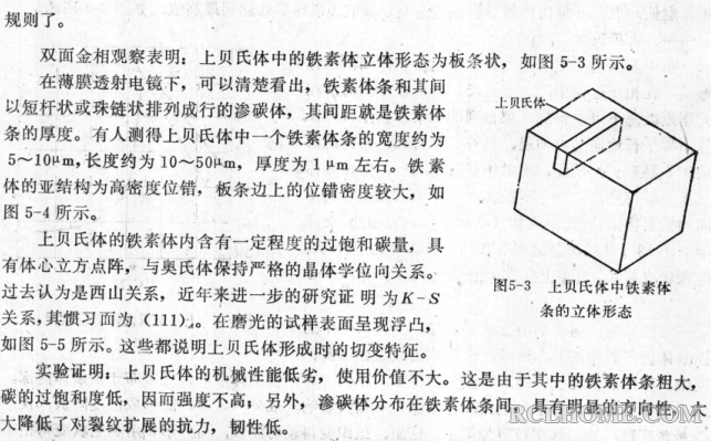

发表于 2015-7-6 14:27:11 | 显示全部楼层
搬运工 发表于 2015-7-6 12:20
综合编辑的下面这段文字还存在有其它一些概念性的问题的。
譬如:
由于上贝氏体形成温度较高,铁素体边界之 ...
直接上截图了,否则有人又误以为老孤在虾球鼓噪、大放厥词了

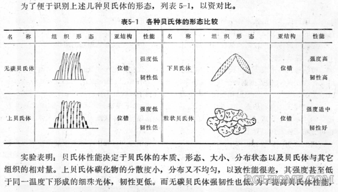

发表于 2015-7-6 14:31:12 | 显示全部楼层
无碳贝氏体
发表于 2015-7-6 14:33:18 | 显示全部楼层
粒状贝氏体
发表于 2015-7-6 14:34:40 | 显示全部楼层
不同的贝氏体形态比较
发表于 2015-7-6 14:44:01 | 显示全部楼层

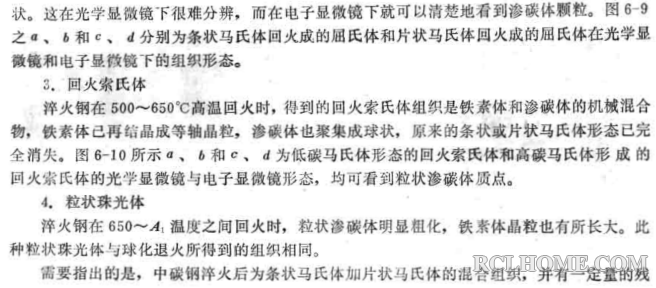

过冷奥氏体冷却过程形成的珠光体、索氏体和屈氏体,与(回火)加热过程形成的屈氏体、索氏体和珠光体

 楼主| 发表于 2015-7-7 09:42:08 | 显示全部楼层
孤鸿踏雪 发表于 2015-7-6 14:44
过冷奥氏体冷却过程形成的珠光体、索氏体和屈氏体,与(回火)加热过程形成的屈氏体、索氏体和珠光体 ...
看看22楼你自己的发言。
你的截图资料中明明说的是“过冷奥氏体冷却过程形成的珠光体、索氏体和屈氏体,与(回火)加热过程形成的回火屈氏体、回火索氏体 。。。”
被你一编辑,成了“过冷奥氏体冷却过程形成的珠光体、索氏体和屈氏体,与(回火)加热过程形成的屈氏体、索氏体和珠光体”。经这么一编辑以后,四不像了。
这段红色文字:过冷奥氏体冷却过程形成的珠光体、索氏体和屈氏体,与(回火)加热过程形成的屈氏体、索氏体和珠光体明显的不同于你上传的资料所表达的意思。也就说你对你上传资料的理解是明显的有错误的。
你觉得呢?
发表于 2015-7-7 10:00:49 | 显示全部楼层
搬运工 发表于 2015-7-7 09:54
这段红色文字:过冷奥氏体冷却过程形成的珠光体、索氏体和屈氏体,与(回火)加热过程形成的屈氏体、索氏 ...
            不是明显的有错误的,而是根本不理解{:soso_e105:}
