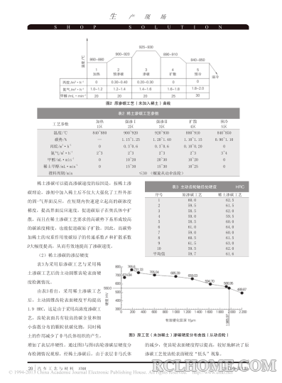

这个图片看起来很吃力

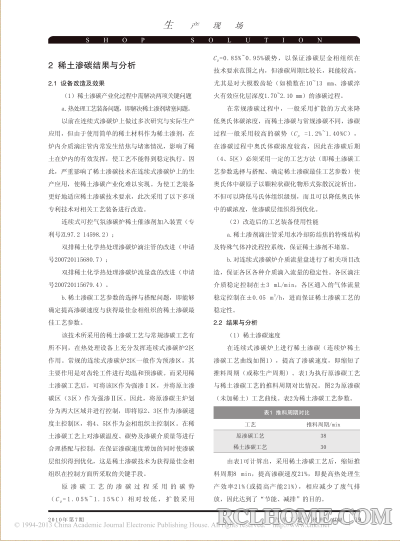

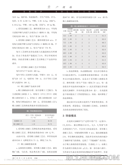

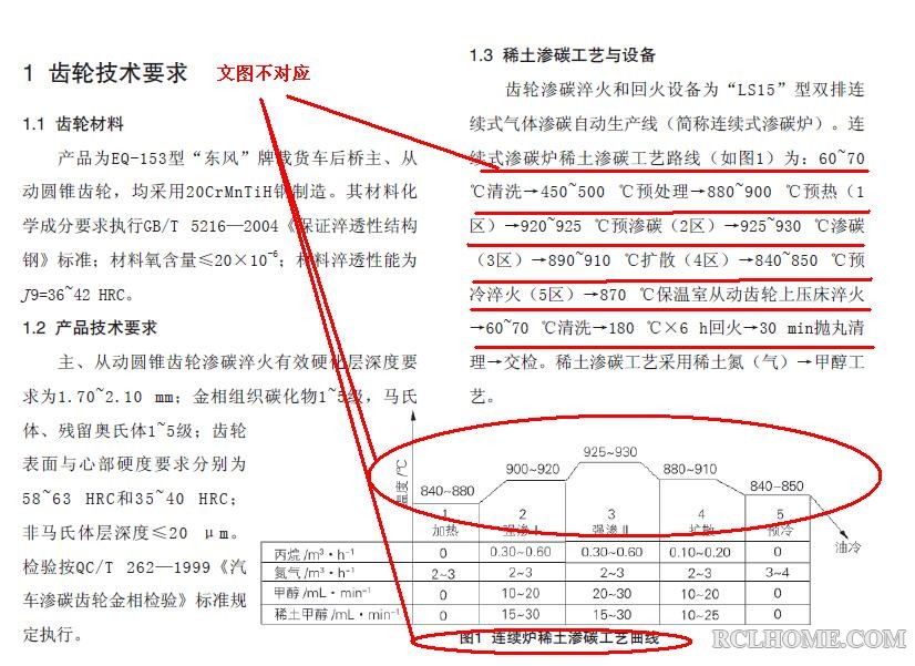

发表于 2015-7-3 23:19:53 | 显示全部楼层
下面没有仔细看,好像是图2也不对劲
发表于 2015-7-4 00:45:08 | 显示全部楼层
非马氏体层深度≤20 μm。是否是指IGO???
20CrMnTiH有效硬化层深度要求为1.70~2.10 mm,IGO≤20 μm,不用催渗介质也应该能达到要求吧。

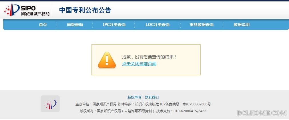

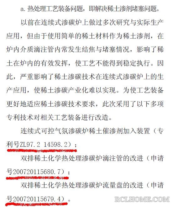

文章中提及有三项专利呢!
 楼主| 发表于 2015-7-4 10:48:06 | 显示全部楼层
见仁见智 发表于 2015-7-3 18:51
杨工发现了什么?先说说

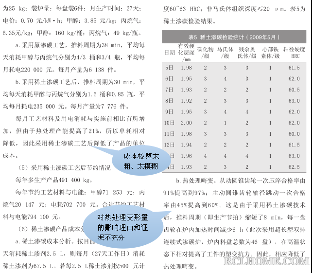

        说实在话,这篇文章我还没有深入阅读,只是大致浏览了一下,但看到在连续推盘式渗碳生产线上没有实施催渗的情况下,在运行周期为38分钟即可达到1.70~2.10的有效硬化层深度,我感觉到这个有点不可思议,我不知道作者使用的连续推盘生产线的主炉的盘位数和盘位分配情况。我司有几条连续推盘渗碳炉,38分钟是绝对不可能达到如此深度的!
        其次,我觉得第3页那个硬度对照表中的两组硬度值,不可能如此完美。

发表于 2015-7-4 13:20:33 | 显示全部楼层
孤鸿踏雪 发表于 2015-7-4 10:35
文章中提及有三项专利呢!
杨工阅读真仔细,还真没有留意呢。
查询后,我只能呵呵,哈哈。。。了!

催渗剂本身的成本、为配合使用催渗技术而进行设备改造的成本以及工装成本都是需要考虑的因素。

你看后面那两个专利是申请号,可能还未批准呢
 楼主| 发表于 2015-7-4 15:53:36 | 显示全部楼层
wanggong 发表于 2015-7-4 13:20
杨工阅读真仔细,还真没有留意呢。
查询后,我只能呵呵,哈哈。。。了!
发表于 2015-7-4 15:57:02 | 显示全部楼层
专利有可能失效了。

                 是的,这也正是老孤对本文的成本和节约价值计算的质疑之处
