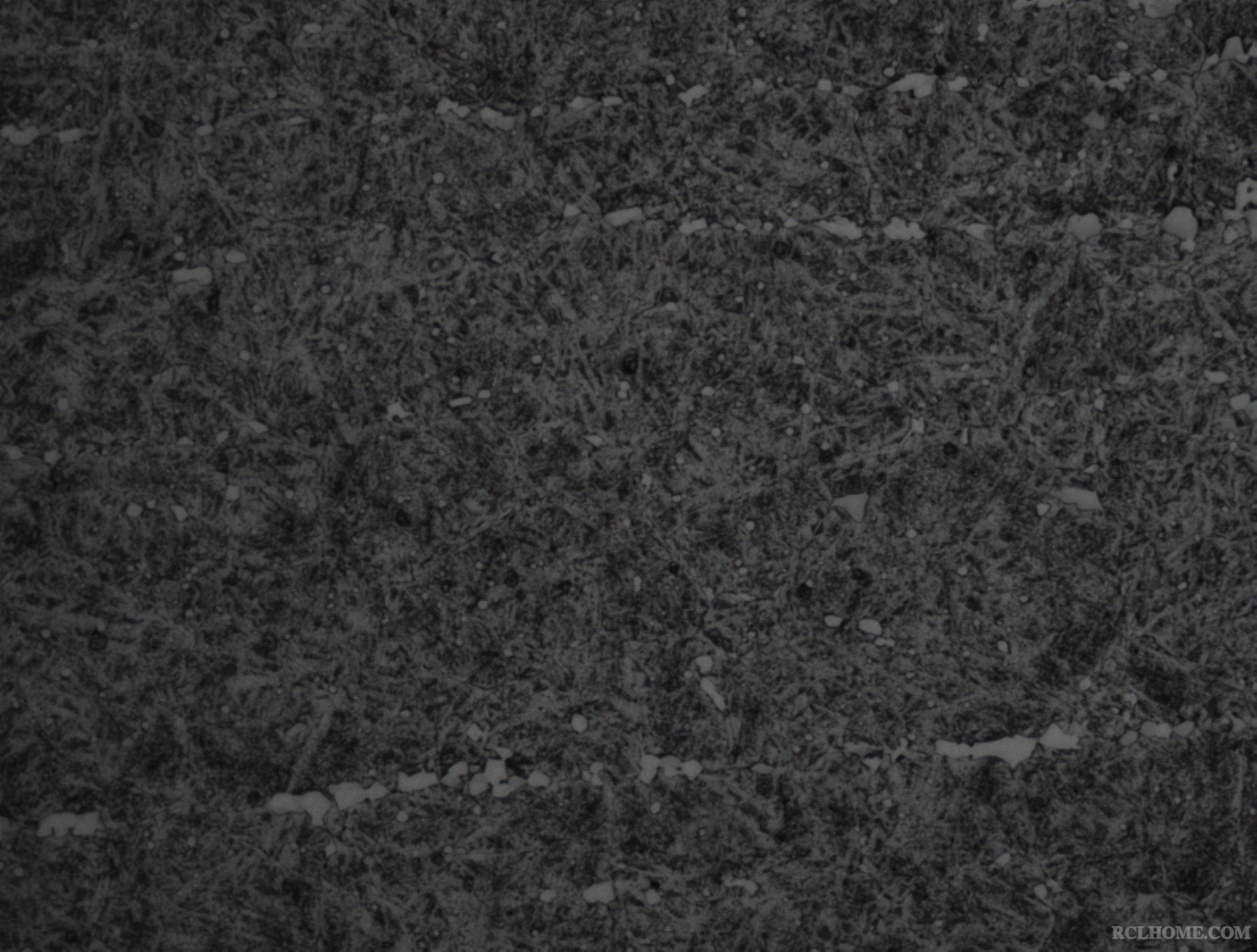

M2淬回火后金相图片500倍,大家帮忙分析分析
500倍
500倍
500倍
500倍

碳化物大小和分布都不均匀,锻造可能不充分。

共晶碳化物有问题,其它组织呢?感觉像有了贝氏体,也不知是腐蚀问题

请问楼主:浅腐蚀时晶粒度有多大?看第二张照片马氏体针较长,有加热保温参数不合适的嫌疑?
