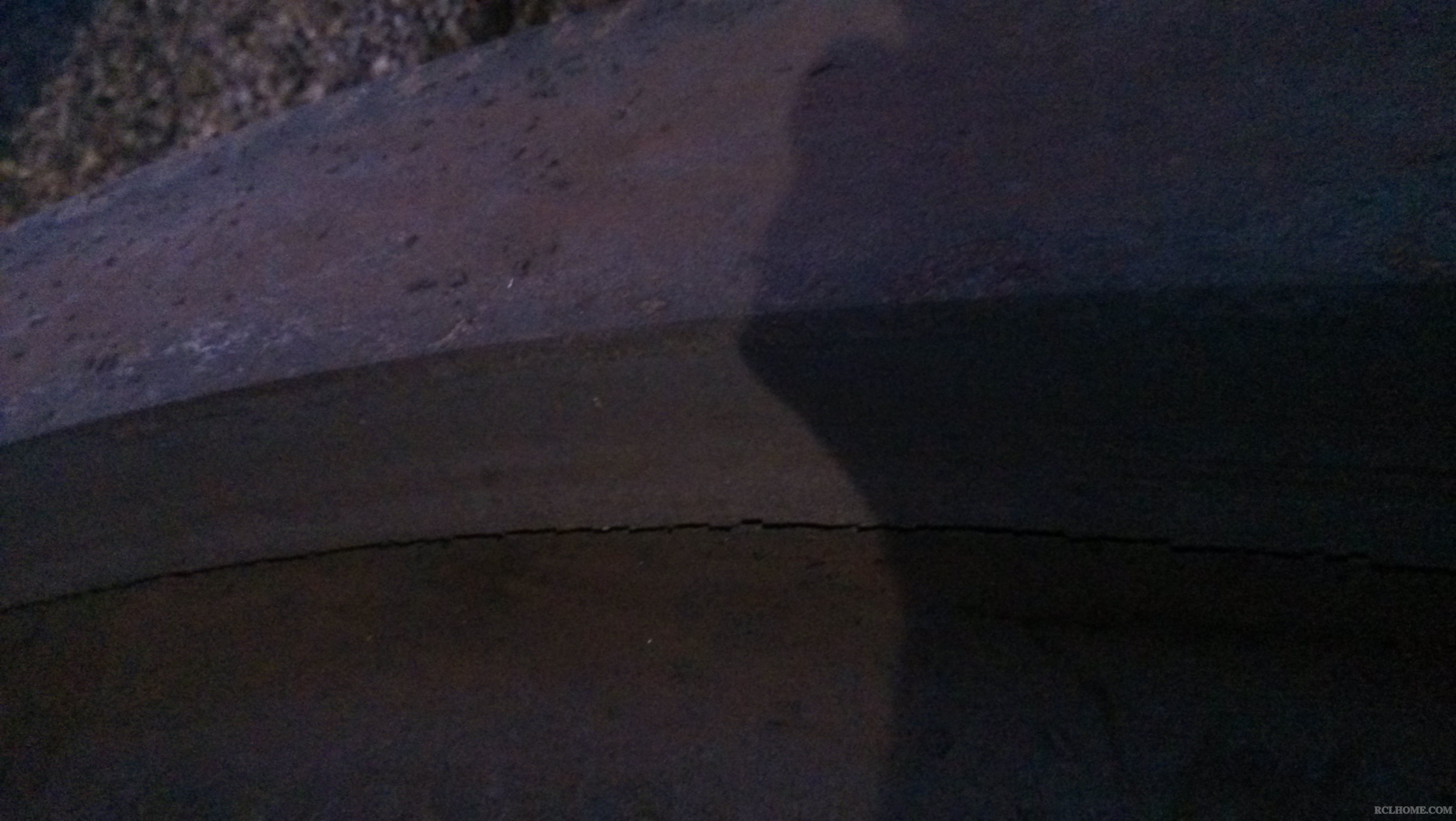

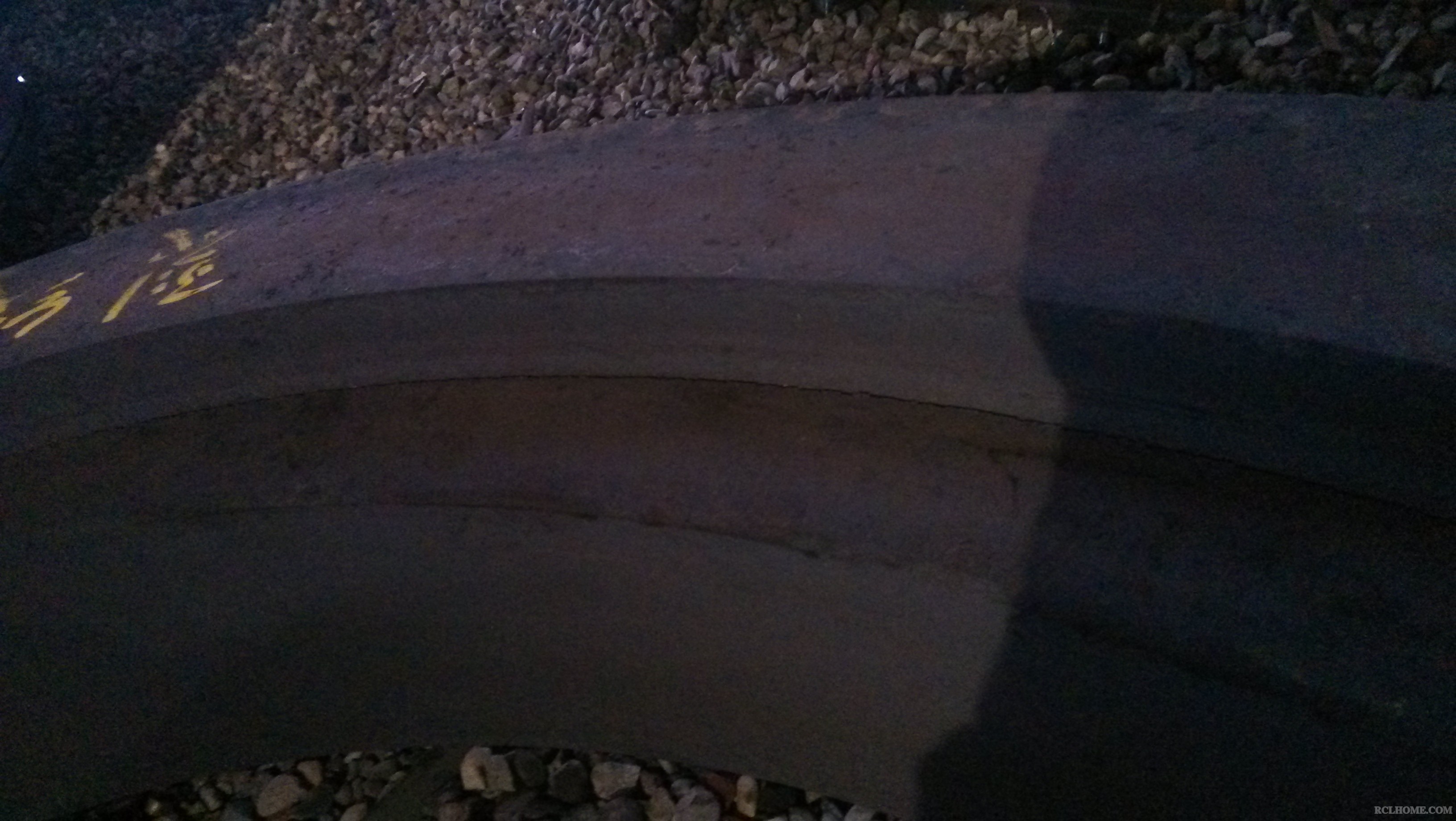

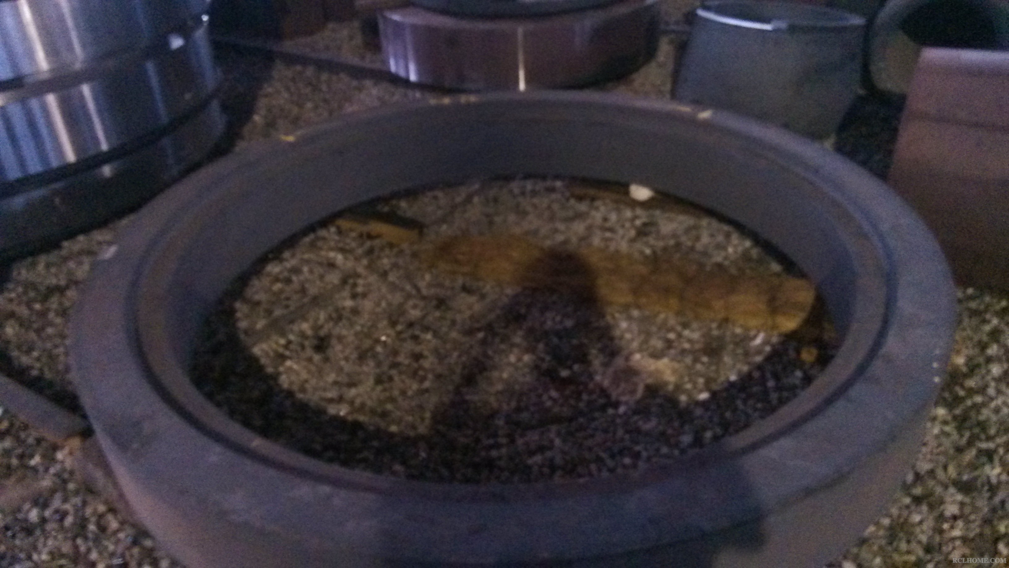

今天车间一件产品调质后送样时发现台阶倒角处大约圆弧长300mm左右很深的裂纹。产品尺寸直径2600X2200X200,材料为:2Cr11Mo1NiWVNbN装炉量为4件,该件产品装在最下面,井式炉。热处理工艺为先退火再调质。退火温度980℃。调质工艺为淬火温度1080℃,回火温度为640℃(回火两次)。现在质保部的人说是我们的产品装炉量过大,这件产品装在最下面,热处理淬火时收缩不均开裂(被压住了收缩不动)。我个人觉得这是简直是胡扯,从裂纹的开裂位置看,分明是倒角处圆弧没有过度好,应力过大所致。然而质保部的人说我们这是在推卸责任。

比较开裂件和未开裂件倒角处是否相同?

其他倒角还行,就这件倒角有问题,车工没有做好,倒角跟70-80°的斜角差不多了。
