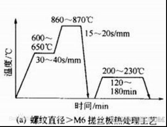

长度220mm200mm宽度55mm厚度40mm材质9CrSi采用真空淬火!淬火温度按规定走如图!氮气什么的全是按规定!但是出炉回完火的硬度不合格,一炉货的硬度全不一致,一块板的硬度从最低45到最高55,个别板硬度能达到60左右,即使个别板硬度达标【58-62】但是板的中心搓螺丝的时候还是会软,求哪位高级工程师帮帮忙!愁的小弟我都没辙了!

发表于 2015-6-26 06:43:47 | 显示全部楼层
这个工艺曲线从哪里搞到的?希望告诉我,我找找原版资料,看看原版的资料。
比如:走路的时候,你看错了路牌(路标),这个曲线你可能没有理解,就按照着去做了。

发表于 2015-6-26 09:04:27 | 显示全部楼层
感觉是不是总的淬火加热时间有点短了?造成硬度不均匀

发表于 2015-6-26 19:22:21 | 显示全部楼层
保温时间不够,工件有的没完全奥氏体化,淬火后硬度不均,至少应该1min/mm
