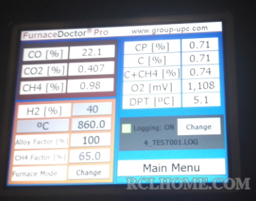

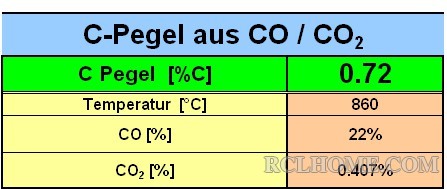

        最近在使用气体分析仪检测多用炉载气的时候,发现检测出来的碳势和炉内氧探头检测碳势相差比较大;
具体见下图 QQ图片20150623230623.png QQ图片20150623230559.png 各位老师使用类似设备的时候有遇到过这样的问题吗?
我们这里有几个设备都有这样的情况,只有一台设备用气体分析仪检测时,碳势很稳定与氧探头的数值液很接近;
但是我们所有多用炉加工出来的工件品质都是很正常的......
于是我就不明白为什么有几台多用炉检测时碳势差异大...
望各位老师答疑....

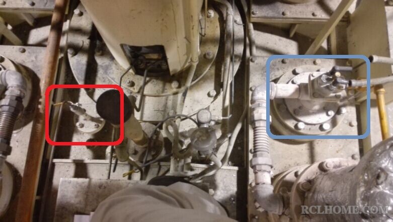

发表于 2015-6-23 23:14:42 | 显示全部楼层
能否问一下 你的炉子医生上显示的氧电势值是怎么得到的?
炉子医生上的氧电势和你控制系统界面上显示的氧电势不一样。这就造成l碳势(这个经过计算得到的结果值)不一样。
 楼主| 发表于 2015-6-23 23:21:01 | 显示全部楼层
炉子医生上的氧电势和你控制系统界面上显示的氧电 ...
氧含量仅仅相差8,碳势会差那么多么?

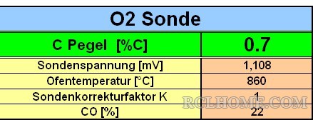

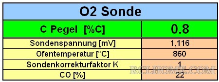

发表于 2015-6-23 23:50:32 | 显示全部楼层
以炉温 857摄氏度,一氧化碳23%为例:
氧电势: 1105; 碳势:0.74
氧电势: 1115; 碳势:0.88

如果是从同一支 ...
多用炉一支氧碳头,分析仪上的氧电势是补偿过的;
