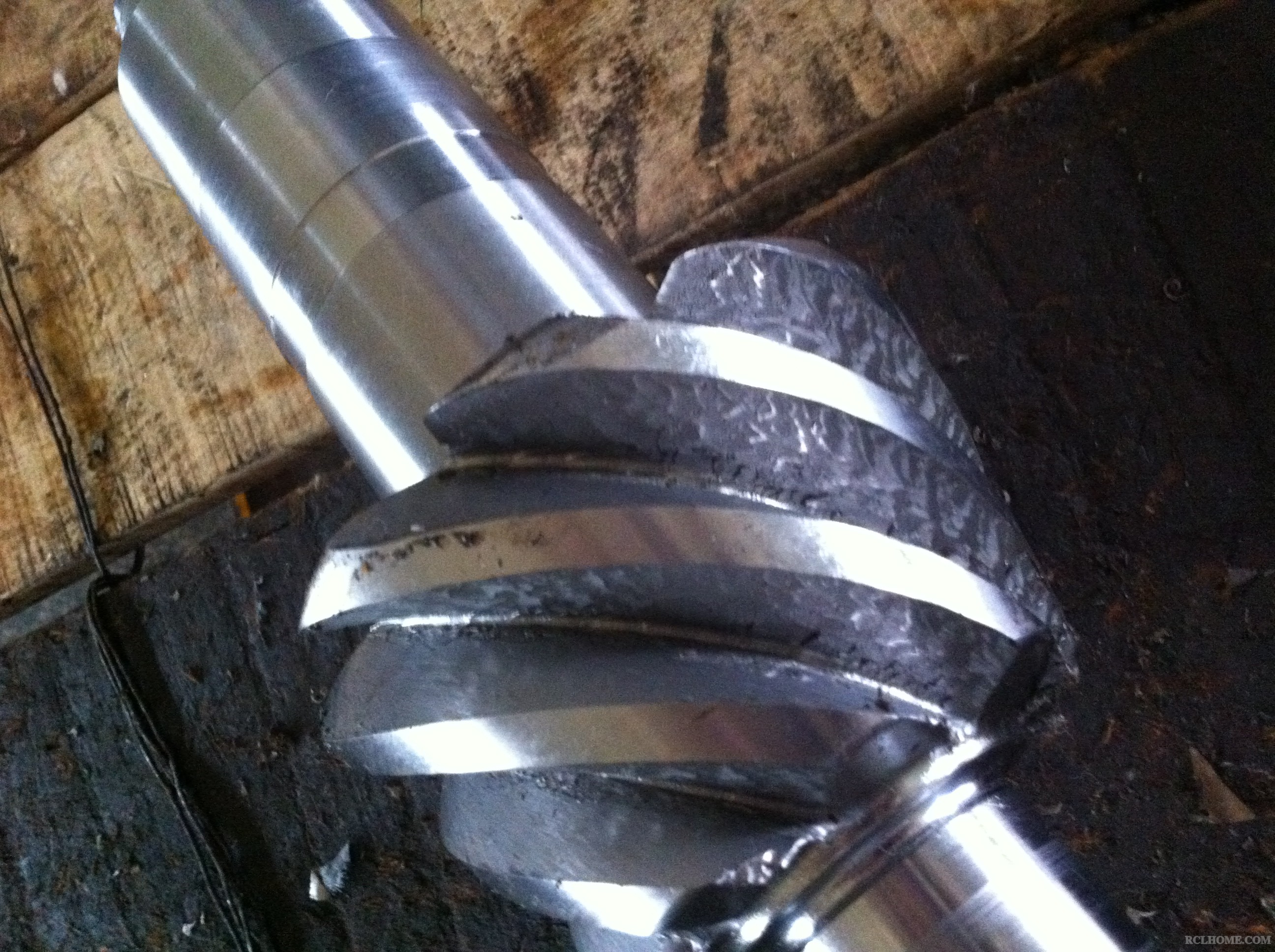

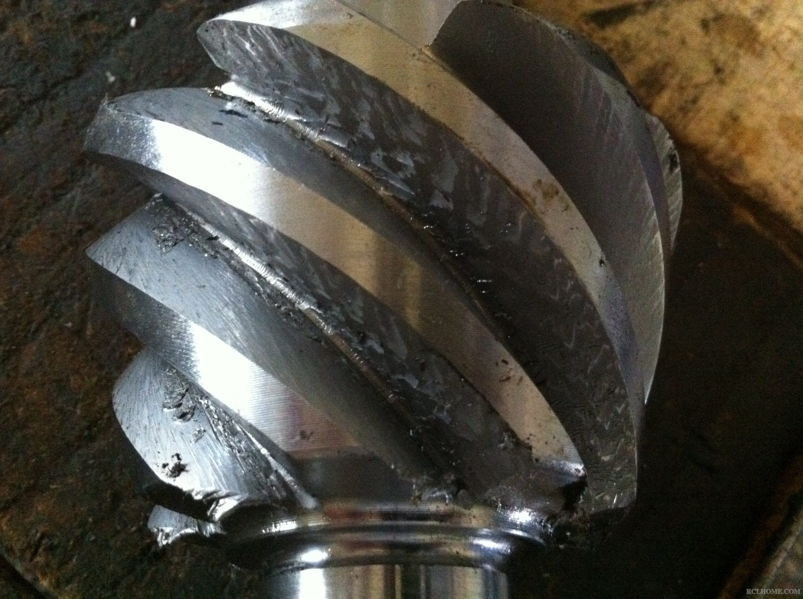

         20Cr2Ni4A等温正火,硬度208HBW,铣齿异常

发表于 2015-6-23 16:34:57 | 显示全部楼层
{:soso_e103:}好像加工方向是:从大头开始到小头结束。
我见过这样的零件是从小头开始到大头结束。加工方向相反。适当控制进刀量。
孤鸿踏雪 + 10 感谢交流!
发表于 2015-6-23 16:58:23 | 显示全部楼层
我感觉是粘刀,正火加高回试试。
孤鸿踏雪 + 10 感谢交流
发表于 2015-6-23 17:01:50 | 显示全部楼层
秦时明月 发表于 2015-6-23 16:58
我感觉是粘刀,正火加高回试试。
轴部都车成这样了,正火加高回----》不知加工余量是否足够?

发表于 2015-6-23 17:11:29 | 显示全部楼层
我印象中此类工件加工分粗精切,粗切是是双面切,精切是单面切,且余量很小,只有0.3mm左右,不知杨工的工件精切余量是多少,从图片看,如精切余量小的话,精切已切不起来了,我说的正火加高回的意思是找找问题。

孤鸿踏雪 发表于 2015-6-23 17:10
我看是刀具问题,因为产品是成批加工的,如此异常现象,仅此一件 ...
圆盘铣刀刀钝了或有崩齿也会出现此问题。此材料正火加高回的180HB在加工上不等于等温正火的180HB

发表于 2015-6-23 17:47:31 | 显示全部楼层
应该是出在刀具问题上!
发表于 2015-6-23 19:01:21 | 显示全部楼层
在我们这里这么高的硬度,铣齿肯定处理不了,俺给他们的硬度在160-180HBS之间

发表于 2015-6-23 21:41:07 | 显示全部楼层
但是为啥这个零件的光轴部位没看到粘刀的现象呢?
发表于 2015-6-24 09:12:47 | 显示全部楼层
轴加工时,如不是数控加工,出现粘刀,操作工的第一反应是刀钝或刀没磨好或进刀量大了;齿部加工,当挂轮选好后,进刀量是固定的。

秦时明月 发表于 2015-6-23 17:15
圆盘铣刀刀钝了或有崩齿也会出现此问题。此材料正火加高回的180HB在加工上不等于等温正火的180HB ...
        圆盘铣刀刀钝了或有崩齿也会出现此问题。
        回:是铣齿刀,不是普通的圆盘铣刀;
        回:这个,我认同,组织是不一样的,应该说在硬度相同的条件下,普通正火+高温回火的组织更利于金切加工
 楼主| 发表于 2015-6-24 09:53:22 | 显示全部楼层
          所以,我说它是刀具问题嘛因为光杆部位是车加工,而齿槽部位是铣加工,刀具不同,切削行为也不同
发表于 2015-6-24 11:07:23 | 显示全部楼层
孤鸿踏雪 发表于 2015-6-24 09:48
圆盘铣刀刀钝了或有崩齿也会出现此问题。
        回:是铣齿刀,不是普通的圆盘铣刀;
螺旋角挺大的。
 楼主| 发表于 2015-6-24 11:34:54 | 显示全部楼层
          没看图纸,不晓得有多大。干热处理很少关注那些几何参数{:soso_e144:}
