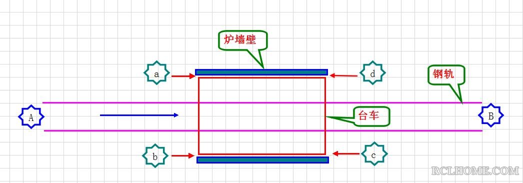

台车炉从A往B方向开进去,b,c间隙小 a,d间隙大。
台车炉从B往A方向开进去,b,c间隙大 a,d间隙小。
这是什么原因呀?

发表于 2015-6-23 09:29:20 | 显示全部楼层
炉墙体还会动吗
发表于 2015-6-23 10:10:45 | 显示全部楼层
随风飘飘 发表于 2015-6-23 09:29
炉墙体还会动吗
炉墙肯定不会动,动的是台车。
出现这种情况问题应该是出在驱动部分,钢轮与钢轨的间隙过大,驱动的动力让台车发生了ab向的偏移。
看可不可调整钢轮与钢轨的间隙。

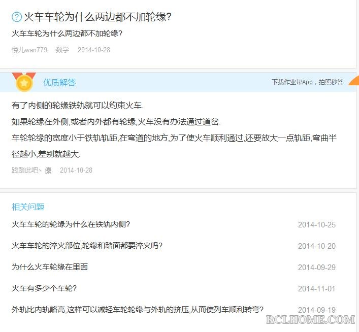

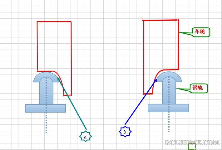

车轮与钢轨的定位很葩!
内侧定位。
发表于 2015-6-23 13:39:55 | 显示全部楼层
wanggong 发表于 2015-6-23 11:08
车轮与钢轨的定位很奇葩!
内侧定位。
内侧定位,便于拐弯!便于重心!

 楼主| 发表于 2015-6-23 15:11:10 | 显示全部楼层
hongqk 发表于 2015-6-23 10:52
轮与轨的间隙决定了台车移动时偏移量。

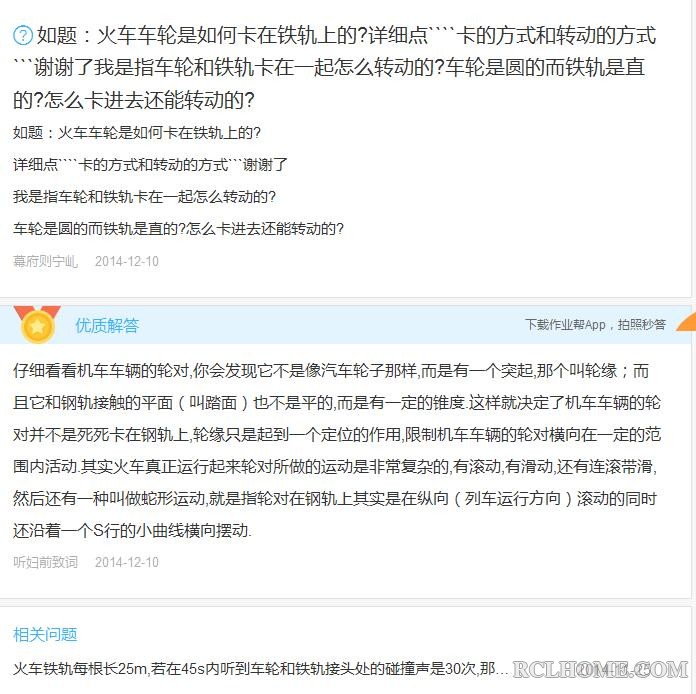

如果是轮子内缘外缘同时卡在钢轨上,那就是由间隙决定。
由轮子内缘定位的话,实际上基本上单侧受力,即往哪边偏就哪边内缘顶住了,另一边的内缘不受力状态。当然由于方向的不确定,往这边偏时这边的轮子内缘受力,再向前行可以又偏向另一边,所以是两边轮子内缘“轮流”受力是可能的,但不会是同时受力!
而由于轮子间距小于钢轨间距,由这边受力转换到另一边受力的偏移很大,造成这种情况。。。。。

 楼主| 发表于 2015-6-23 16:18:35 | 显示全部楼层
不是A受力就是B受力,要么A一直受力或B一直受力要么A,B轮流受力,不可能A,B同时受力。
