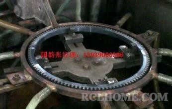

发表于 2015-6-21 15:58:06 | 显示全部楼层 |阅读模式
u=1491388437,1998387440&fm=21&gp=0.jpg u=2132632433,3084593347&fm=15&gp=0.jpg u=2306184977,4009676358&fm=21&gp=0.jpg u=3187360393,3533375020&fm=21&gp=0.jpg

发表于 2015-6-21 18:47:02 | 显示全部楼层
这种肉身较薄的齿轮  最担心的就是变形的问题

发表于 2015-6-22 08:20:00 | 显示全部楼层
用超高频,150KW,100KZH,干出来很漂亮
 楼主| 发表于 2015-6-22 08:34:02 | 显示全部楼层
10万HZ的你们能做到150KW?

发表于 2015-6-23 10:39:26 | 显示全部楼层
10万HZ,150KW , 我是有在使用
不过 如果齿轮的模数稍大一些
感应到齿根会有问题
也是靠热扩散到齿根
所耗的时间也不少
变形的情形仍然是不容易克服

发表于 2015-7-30 16:33:08 | 显示全部楼层
从图上看出工件没有旋转

发表于 2016-2-16 17:07:31 | 显示全部楼层
这种齿圈高频后变形怎么解决的呢?

发表于 2016-2-17 15:05:06 | 显示全部楼层
如果较薄的齿根出现裂纹,怎么预防比较好,35钢材料
 楼主| 发表于 2016-2-17 15:11:21 | 显示全部楼层
那要看裂纹的形态,有多种因素。
