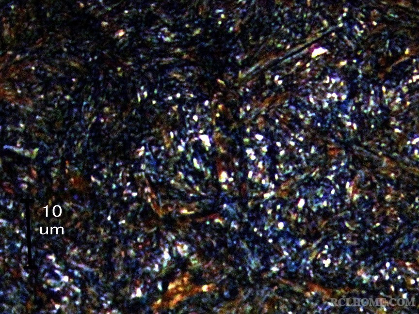

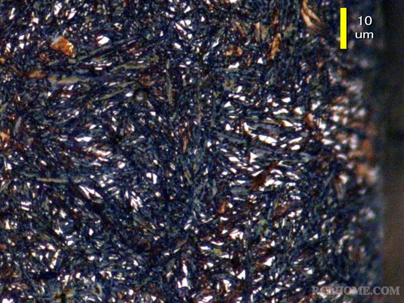

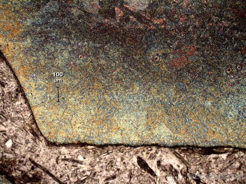

客戶生氣了, 因此拿一支新品, 切來要我研究研究.........
滲碳組織. A件晶粒粗大了.
我對軸承工業不是很熟. 大家評評, 這殘A是不是多了些?

碳浓度有点高吧,有可能碳浓度梯度也比较陡。可能的话对零件内螺纹处做一个表面探伤。

这个零件看上去不是失效的零件。螺帽易掉屑----》理解为表面有剥落。但这个零件的照片没看出来“掉屑”,但可以看出来热处理后还有机器加工。

检查热处理之后的机械加工表面,看看是否存在磨削裂纹。
总得感觉是热处理出了问题。

这零件很难说热处理是否合格。
热处理是否合格的判断依据是客户和热处理加工商的技术协议。
当然如果要我来定这个技术协议的话,我就要求在技术协议上写上这么一条“在500倍显微镜下,渗碳层无可见碳化物”。
发表于 2015-6-21 18:05:25 | 显示全部楼层
那蓝色的感觉有问题。
发表于 2015-6-22 17:27:03 | 显示全部楼层
马氏体和残奥是一种伴生组织,马氏体的等级也可以间接反映残奥的等级。这就是为什么有些检测标准将马氏体和残奥捆绑在一块儿进行评级。
当然如果技术协议对马氏体等级没有规定,那就难办了。

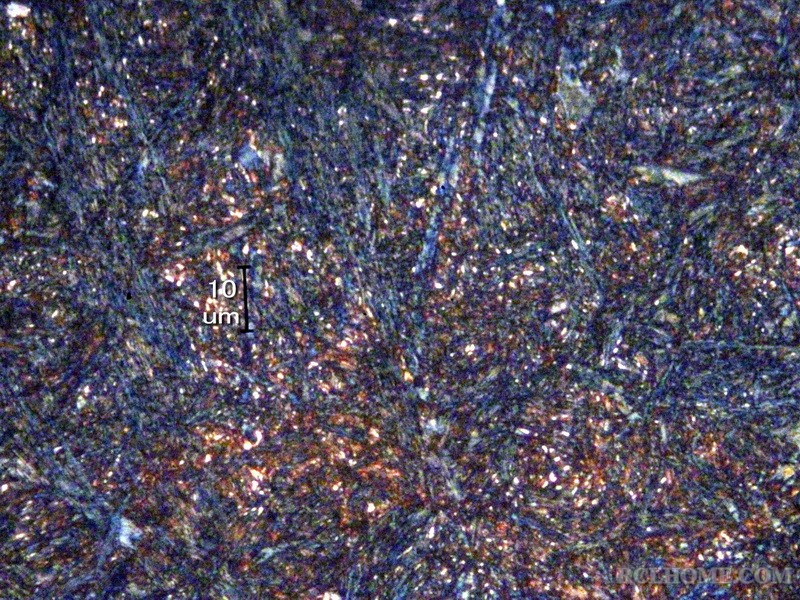

現在是ballscrew使用者要去"指正"製造者. 我是使用者的冶金顧問.
那些光點, 有沒有人認為是碳化物微粒? 我看是R.A. 但為慎重計, 正約時間用SEM掃一下.

什么材料?如果是轴承钢(52100钢)就过热了

大約是AISI 4135 ~ 4140

白色的点应该是碳化物,蓝色很长的针肯定是假象。

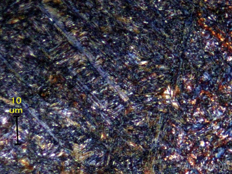

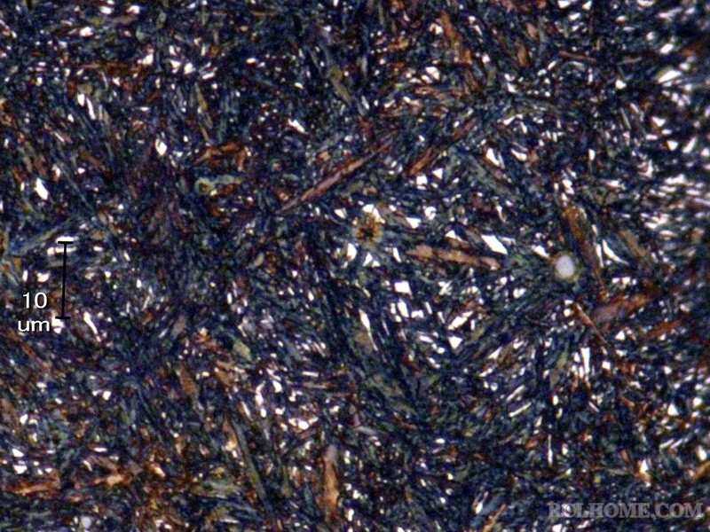

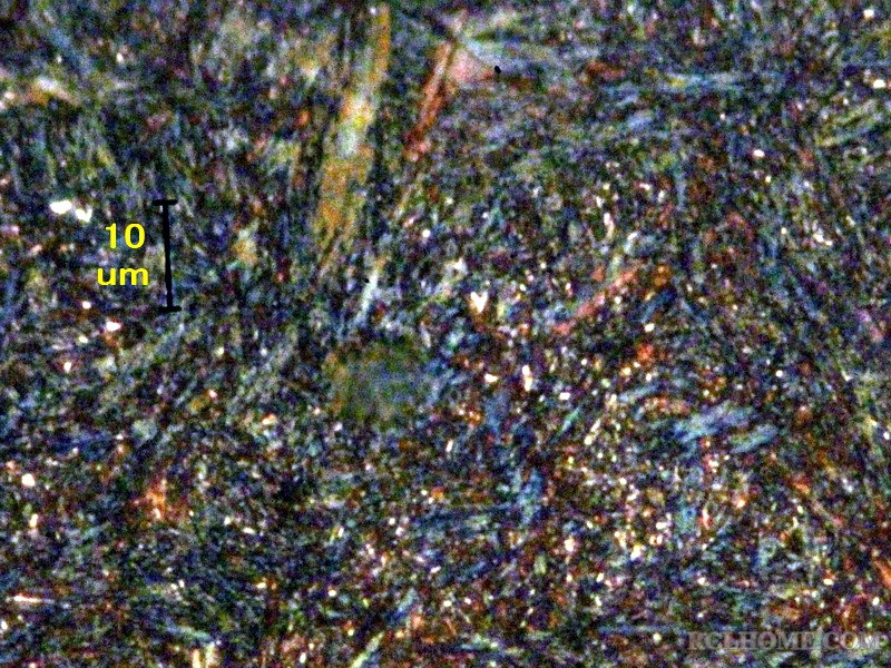

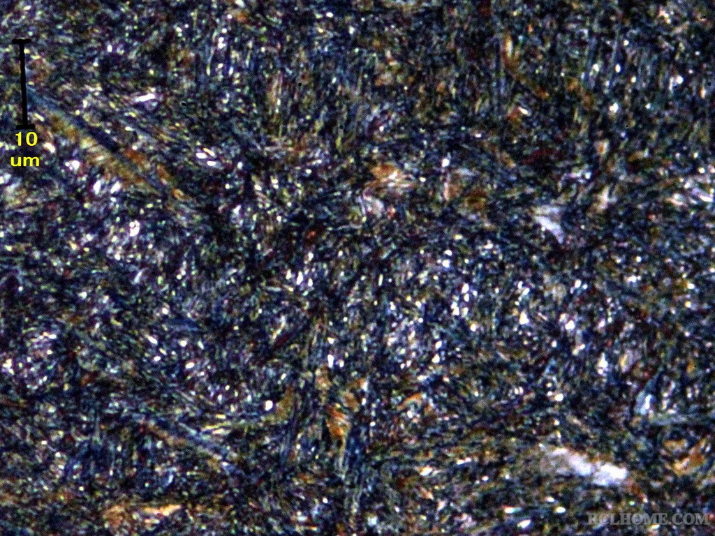

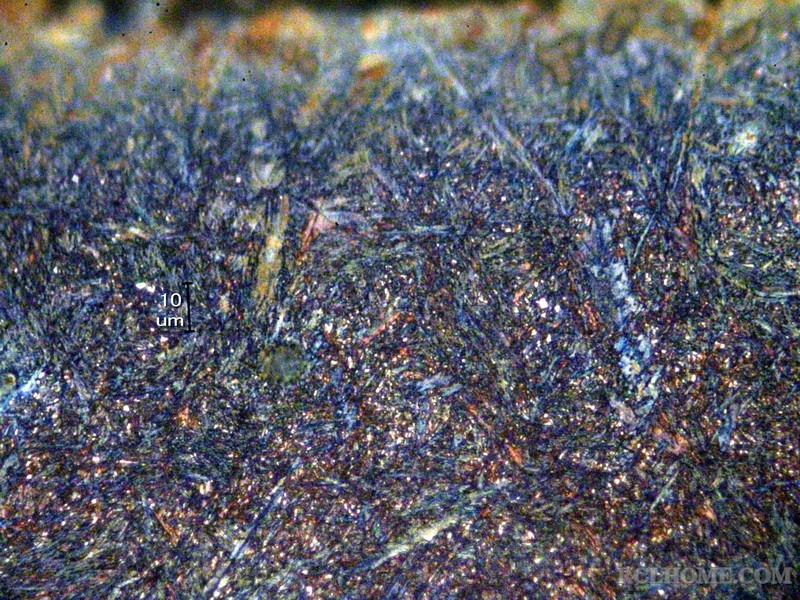

6-25 又重新照了幾張.
Please take a closer look.
8-6 用新買物鏡照的 (New lens)

  从上面几张照片来看组织较粗大,渗层中有碳化物颗粒,和残奥。虽然有碳化物的出现,但是颗粒并不大,应该不是失效的主因。
楼主金相图片有点过腐蚀,试样边缘泛蓝了,是否能将腐蚀时间缩短?

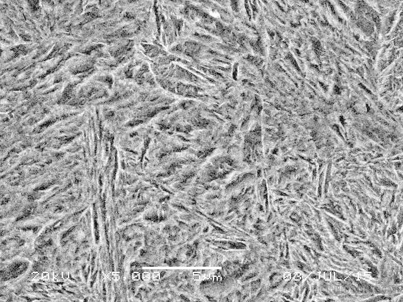

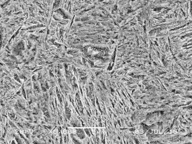

昨天照了幾張SEM照片...........
发表于 2015-7-4 18:11:29 | 显示全部楼层

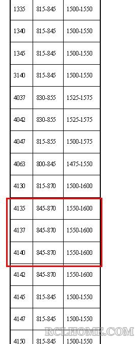

个人觉得:4135(或者4140)不太适合做这种应用场合的零件。(在标准中这两种材料化学成分中对S硫的要求比较宽松)。含硫量小于等于0.4渗碳对于这个零件的作用就是为了防止水土流失和滑坡,那么含硫量如果偏上限是否会抵消了渗碳的作用。

殘A傷害較大. 同一組A&B, 滲碳過程都一樣. 為何 A粗晶, B細晶? 可能用料錯誤.
非滲碳用鋼拿來滲碳, 晶粒會長粗的.

查了一下金属手册 4135(ASTM 4).jpg Austenitizing temperatures for direct-hardening carbon and alloy steels (SAE).jpg 确实不是渗碳钢,可以表面淬火处理,如果做渗碳处理那渗碳温度应该在奥氏体温度845~870摄氏度温度之间选择比较好一些。
