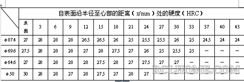

         十年前,我们为安凯开发的前输入轴(HFF2502073),其材料为42CrMo调质,奥氏体化温度为850~860℃,保温时间≥0.5h/25mm,冷却采用日本出光快速淬火油,淬火时油搅拌频率为50Hz,经630℃回火3h后,分别自其φ87.4、φ69.6、φ64.6、和φ50四个不同外园处剖切检验,其硬度分布如下表:

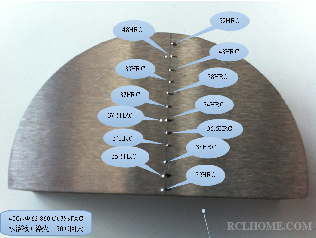

今天桥箱厂拿来一个42CRMO、直径100x300的棒子做淬火(PAG)试验!要求心部做到28HRC以上(直径的最心部),我说做不成!
这个产品是直径100x760的花键轴,有120x50左右的一节!

        刚上班那会儿(14:15)他们来找我了,说是外圆直径Ф110呢,芯部硬度(顾客要求是横截面的几何圆心位置)30~35HRC,我说让他们找个料头使用PAG试淬一下,先在低温回火后挖一块检查淬火后的芯部硬度能否达到30HRC以上,然后再根据表面硬度和芯部硬度实测结果,用适当温度回火后,重新挖切一块再进行检测。如果芯部可以达到要求,要看看对应的表面硬度在什么范围?是否还能铣得动键槽?

         我是说,如果芯部可以达到30~35HRC的要求,则表面硬度会在什么范围?在这个范围是否铣键槽就不那么容易了?
