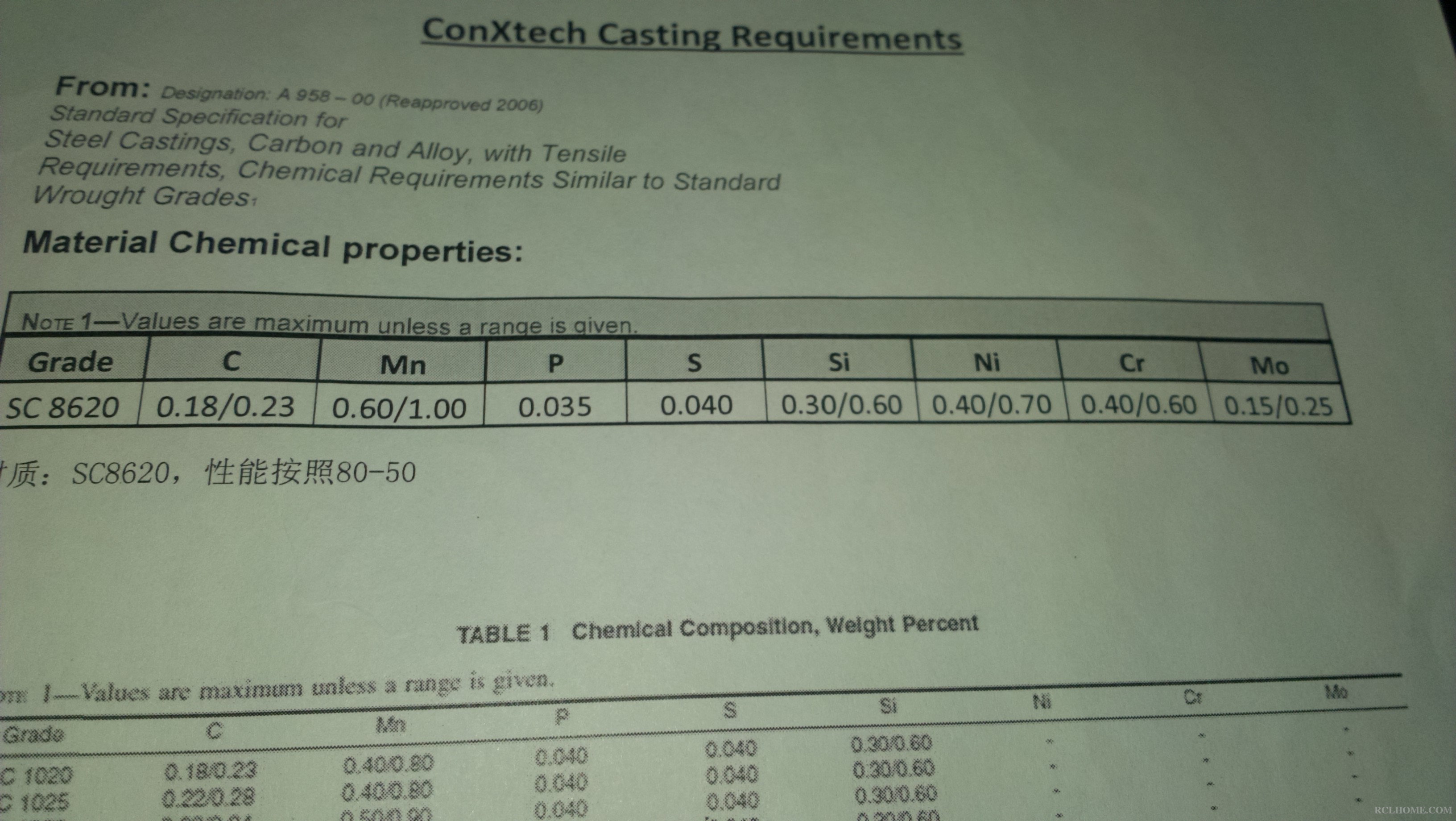

发表于 2015-6-18 07:54:02 | 显示全部楼层
SC8620JPG
SC8620JPG
孤鸿踏雪 + 10 感谢上传

发表于 2015-6-18 09:27:09 | 显示全部楼层

SC8620只是铸造方式生产的钢材,化学成分与SAE8620没有太大差别。具体的要求可以参照下面的标准。
ASTMA958拉伸要求及化学要求类似于标准铸造等级的碳钢和合金钢铸件的技术规范.pdf.pdf
1.11 MB, 下载次数: 10
孤鸿踏雪 + 10 感谢上传!
