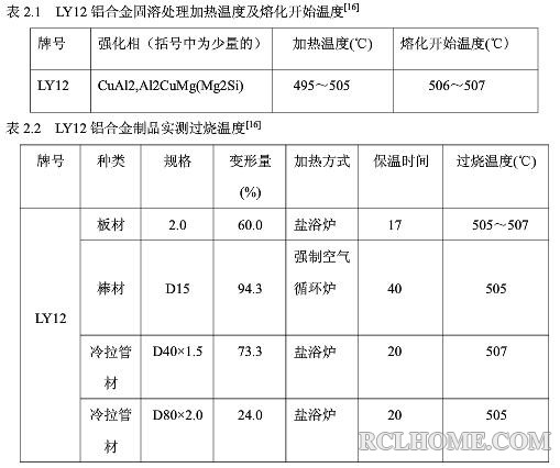

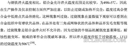

固溶温度升高,强度和塑性会怎么变化,是什么原理?
发表于 2015-6-16 09:00:39 | 显示全部楼层
发表于 2015-6-16 09:05:07 | 显示全部楼层
tianmu + 10
