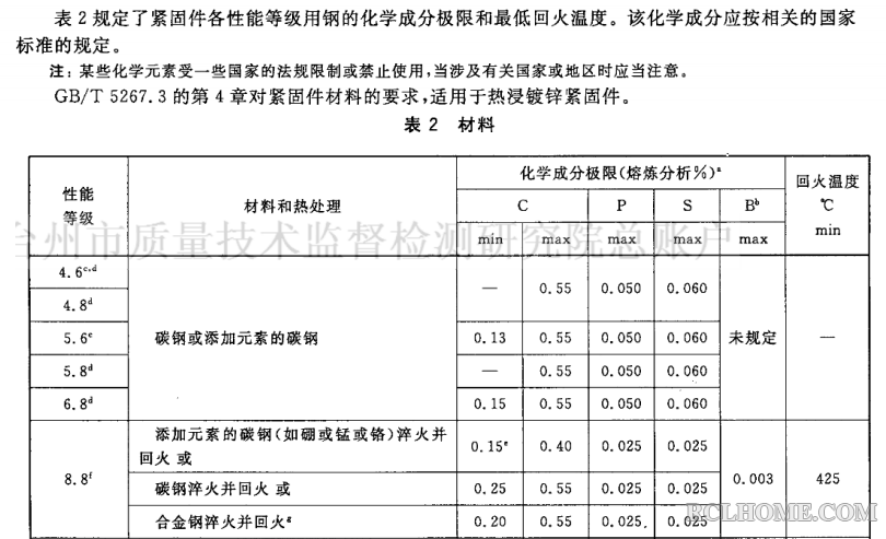

请问各位老师,我在学习热处理课程时看到8.8级螺栓,其要求是抗拉强度达到800MPa,屈服强度达到640MPa,网上查了一下,说45钢调质处理后可以做8.8级螺栓。但我查了45钢屈服强度大于355MPa,抗拉强度大于600MPa,这明显不符合要求啊。
同理,4.8级螺栓常用Q235钢和Q195钢,但同样4.8级螺栓要求屈服强度大于320MPa,性能也是达不到的啊?
哪位老师能给解释一下呢?
谢谢!

发表于 2015-6-15 19:25:25 | 显示全部楼层
海边日出 发表于 2015-6-15 19:15
回火温度低些把强度提上去不知是否可行。
截图选自GB/T3098.1-2010
孤鸿踏雪 + 20 立此存照

 楼主| 发表于 2015-6-16 09:47:27 | 显示全部楼层
腊月寒沫 发表于 2015-6-15 19:25
截图选自GB/T3098.1-2010
多谢!您提供的这个表我是查到过并已经分析了。
我只是有些疑问,45钢在淬火后然后425度回火,是可以达到屈服强度640MPa,抗拉强度800MPa这个标准的是吗?因为原来我只知道45钢调质处理后是600MPa和355MPa的这两个指标。
因为按照我的理解,是需要35CrMo或者40Cr在调质处理后才能达到这个性能要求的。所以很疑惑。

发表于 2015-6-16 14:17:55 | 显示全部楼层
你把回火温度降低,硬度和强度就起来了,不要纠结于45钢调质做8.8级螺栓的字眼,其实就是45钢淬火加一定温度的回火,获得抗拉800MPa就可以了
