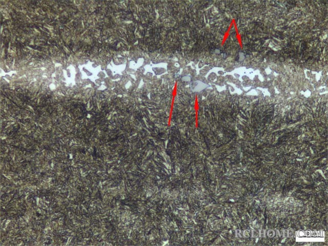

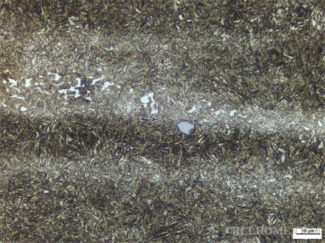

图中白色的是什么?

记得以前好像发过该贴,看到该帖http://www.rclhome.net/forum.php?mod=viewthread&tid=16152&extra=&page=1我想去找出我以前发的,实在找不到只能再发一次了,弹簧材料55CrSi 1000-6.jpg 1000-5.jpg

发表于 2015-6-15 08:22:45 | 显示全部楼层
我猜是材料质量太差,白色是共晶碳化物
灰色是MnS夹杂

发表于 2015-6-15 08:51:59 | 显示全部楼层
钢材中存在S、P夹杂偏析,热加工时使得铁素体在夹杂物或偏析周围析出,呈带状分布。
白色为铁素体,灰色是硅酸盐夹杂物。

发表于 2015-6-15 15:27:15 | 显示全部楼层
我记得楼主以前发过类似的一个帖子,就是对白色块状东东有点争议,我还是认为这个是碳化物的可能性大些。
 楼主| 发表于 2015-6-15 15:50:45 | 显示全部楼层
aaron01 发表于 2015-6-15 15:27
我记得楼主以前发过类似的一个帖子,就是对白色块状东东有点争议,我还是认为这个是碳化物的可能性大些。 ...
http://www.rclhome.net/forum.php ... p;extra=&page=1我也记得我好像发过,找遍了全部帖子找不到,难道发到热处理论坛了?这个链接里很多人说是碳化物,所以我才又重新发了该帖子。对于这个白色组织,我是很确定是什么组织了的,证据等大家讨论一下我再传上。
 楼主| 发表于 2015-6-15 15:52:22 | 显示全部楼层
白色为铁素体,灰色是 ...
有道理

发表于 2015-6-15 16:10:21 | 显示全部楼层
其实可以用较高温度来做奥氏体化,看看这个白色块状东东是否能溶掉。
如果是偏析造成的贫碳,改善奥氏体化条件可以溶掉这些未溶铁素体。
如果是一次渗碳体,估计很难溶。

发表于 2015-6-17 17:03:05 | 显示全部楼层
清淡 发表于 2015-6-16 09:00
普通4%的硝酸酒精
方便上传一个用苦味酸腐蚀的图片吗?
发表于 2015-6-17 17:12:09 | 显示全部楼层
普通4%的硝酸酒精
我认为是铁素体。
用针在试面上画一下。
或许是因为p偏析,P的排碳作用导致的。
 楼主| 发表于 2015-6-17 17:16:06 | 显示全部楼层

 楼主| 发表于 2015-6-17 17:16:39 | 显示全部楼层
搬运工 发表于 2015-6-17 17:12
我认为是铁素体。
用针在试面上画一下。
或许是因为p偏析,P的排碳作用导致的。 ...
是的,就是铁素体。我拿去做了SEM,发现白色凹坑。
