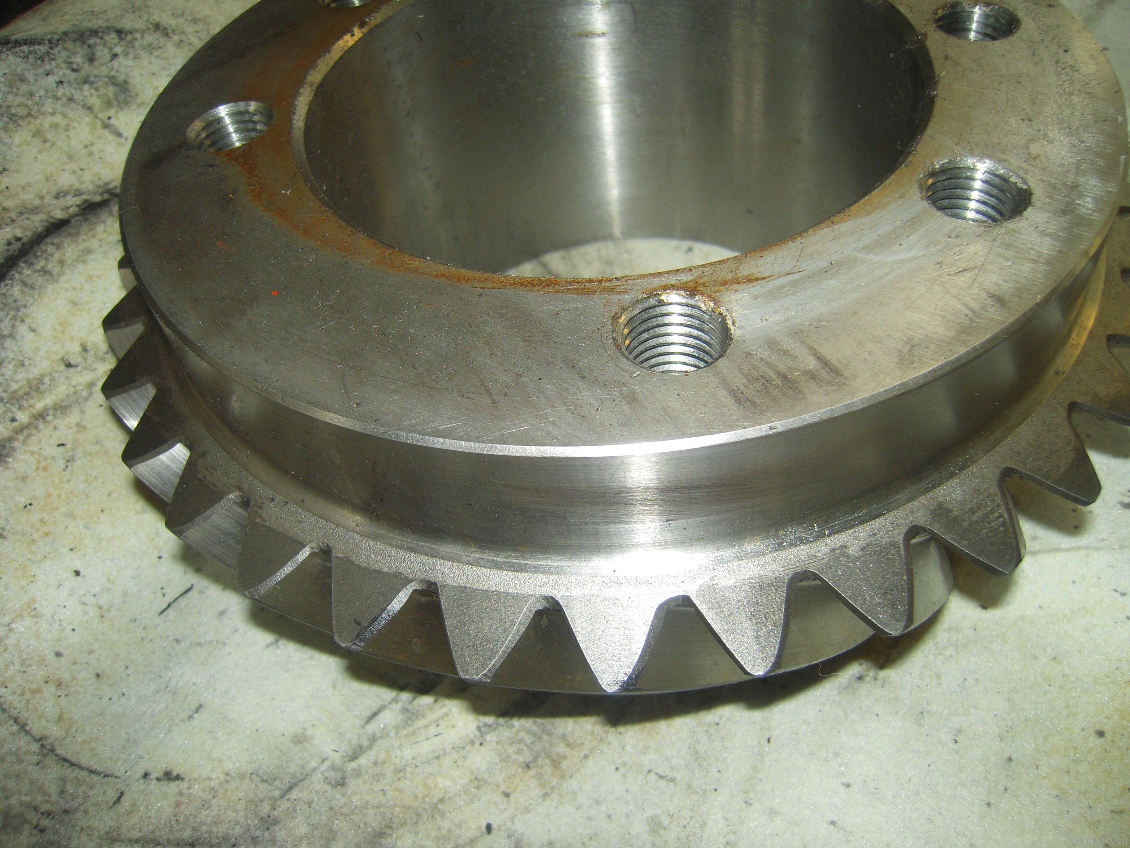

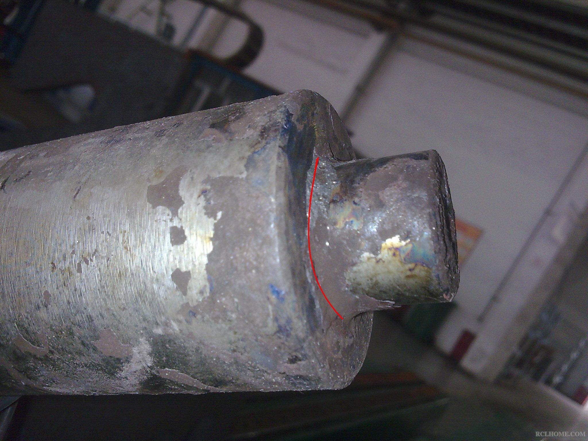

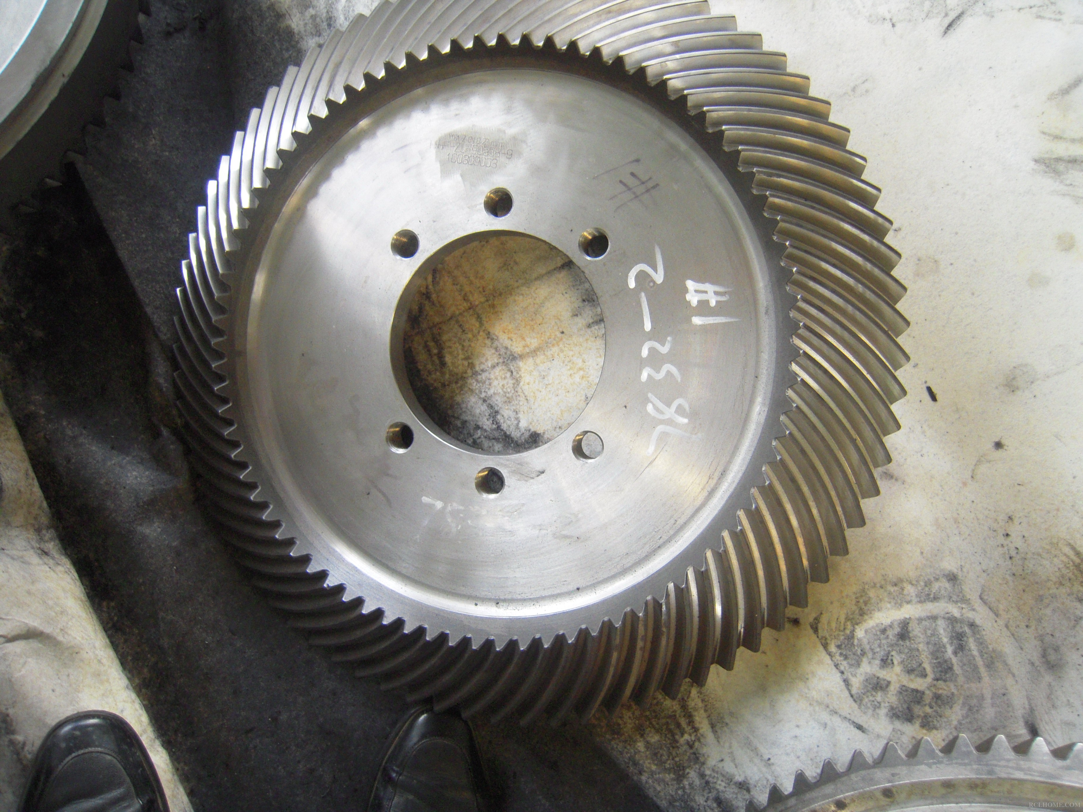

呵呵
拿我发几张先渗碳淬火,后加工钻孔的零件照片看看。
发表于 2015-6-15 23:13:26 | 显示全部楼层
沧海一声笑 发表于 2015-6-15 21:59
这么高的硬度肿么钻孔呢?就是用涂料防渗液困难呀?
发表于 2015-6-15 23:30:39 | 显示全部楼层

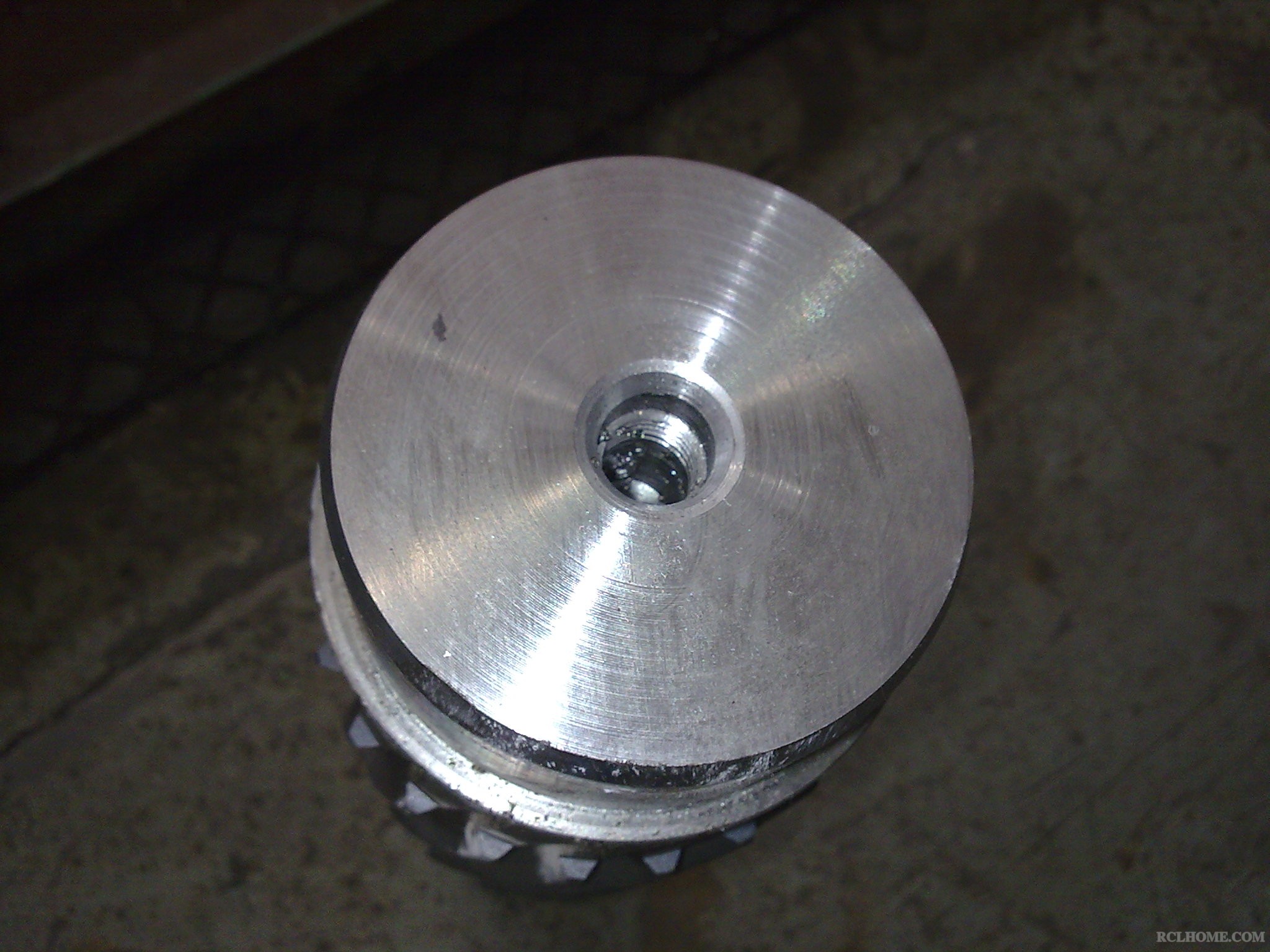

发表于 2015-6-15 23:46:23 | 显示全部楼层
孤鸿踏雪 + 10 感谢分享!
发表于 2015-6-15 23:52:00 | 显示全部楼层
有时候改变加工流程的次序也是一种方法:

cnszgong 发表于 2015-6-15 23:52
有时候改变加工流程的次序也是一种方法:
比如这种零件,如果渗碳前就加工成这样的好不好? ...
然后呢?
发表于 2015-6-16 09:18:34 | 显示全部楼层
对减少变形没好处。

        这些孔的位置就是在热前用防身涂料涮涂在孔口位置的端平面上吗?
发表于 2015-6-16 09:37:35 | 显示全部楼层
先渗碳淬火,后钻孔。
