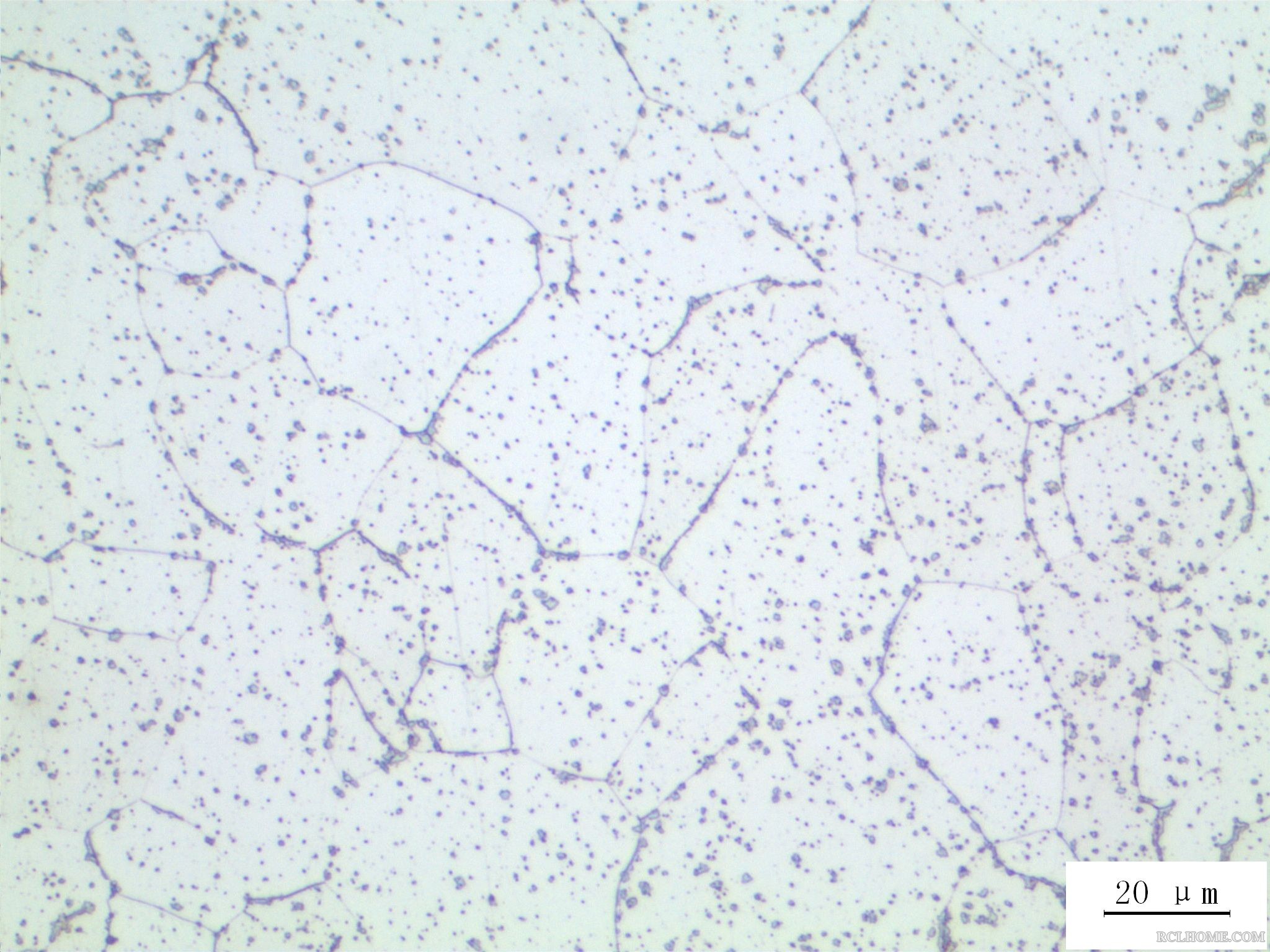

各位前辈请问这个图是怎么个过程。工艺是65Mn铅浴后,730退火保温15h后炉冷,50倍组织

发表于 2015-6-15 20:25:06 | 显示全部楼层
兔小灰 发表于 2015-6-12 08:54
为啥没有高人帮我看阿
把那片黑色的放大1000x给大家看看。
发表于 2015-6-15 20:26:13 | 显示全部楼层
我想问一下,“工艺是65Mn铅浴后,730退火保温15h后炉冷”。这里的铅浴目的是什么?
发表于 2015-6-15 20:28:28 | 显示全部楼层
为啥没有高人帮我看阿
你这材料是经过冷拔的吧?做过再结晶?可能变形量控制的不好。

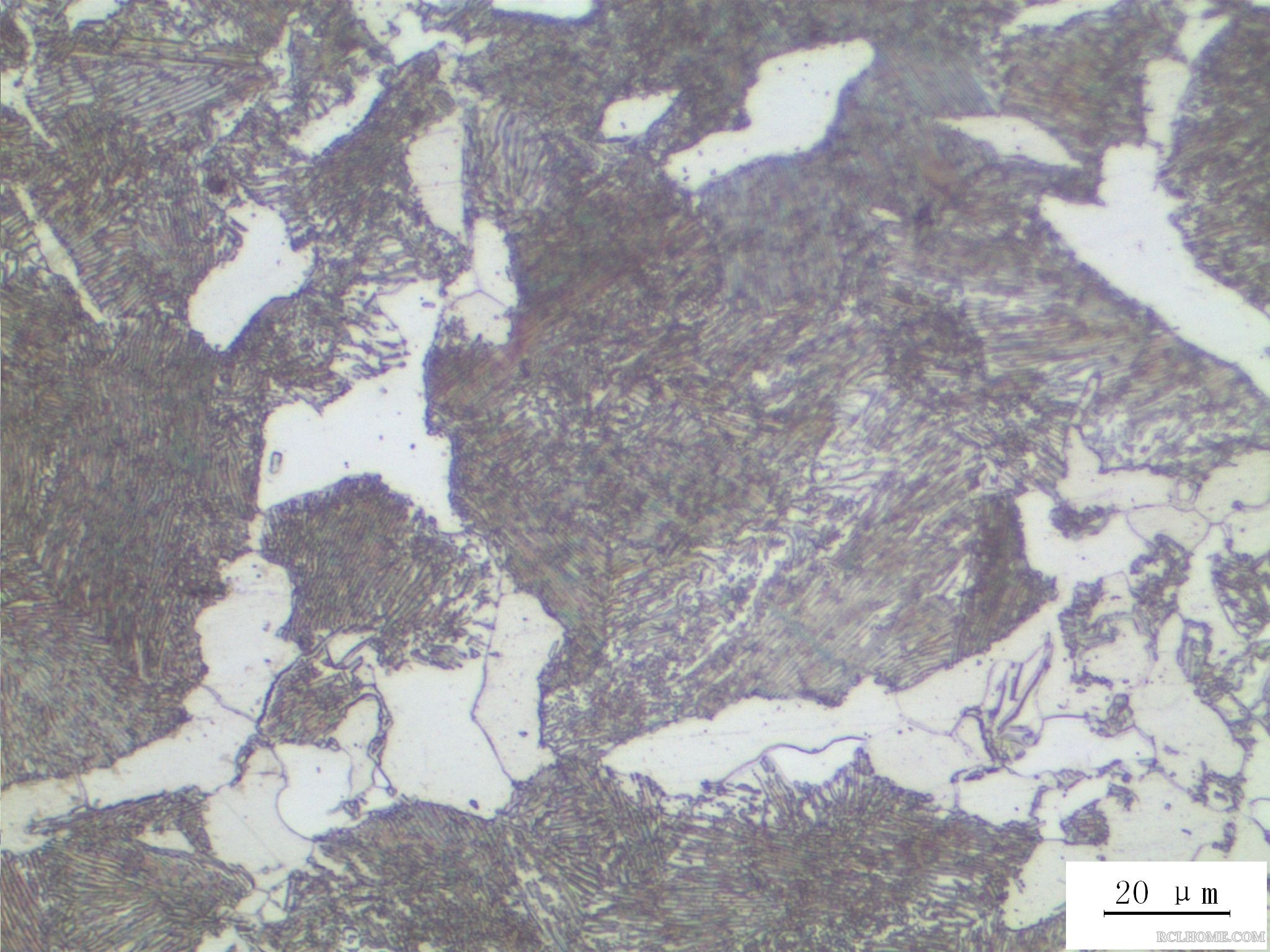

 楼主| 发表于 2015-6-17 14:31:57 | 显示全部楼层
清淡 发表于 2015-6-15 20:25
把那片黑色的放大1000x给大家看看。
没有1000的只有500,应该够大了
黑色那块,500x
黑色那块,500x

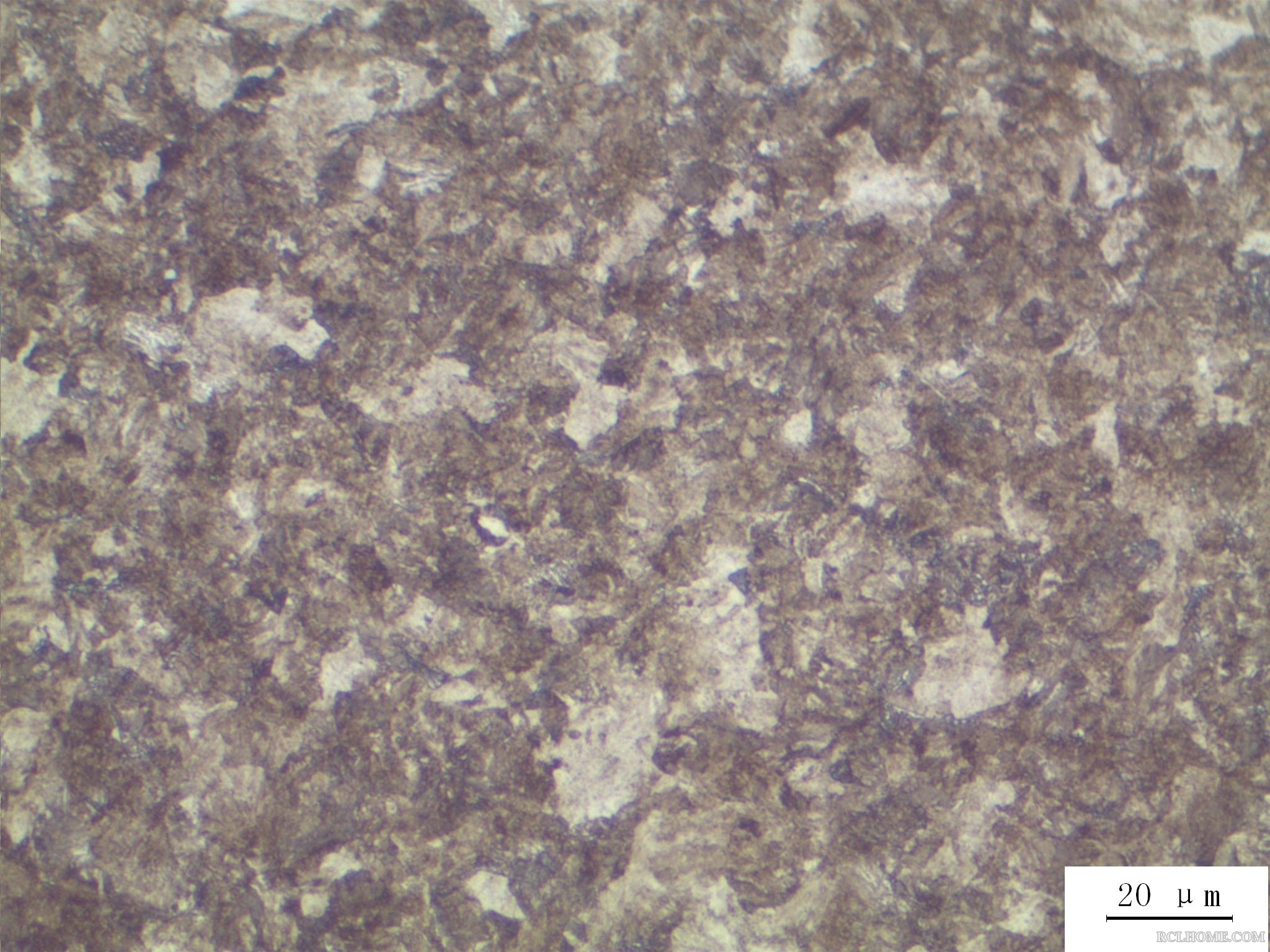

发表于 2015-6-17 15:15:12 | 显示全部楼层
兔小灰 发表于 2015-6-17 14:29
铅浴没啥目的,只是做了个课题,然后用铅淬火了而已。您知道组织为啥这么不均匀吗 ...
你这里应该不叫铅浴淬火吧?之前有完全奥氏体化吗?

边缘细是你拉拔量没控制好造成的。对于心部出现片状珠光体,需要知道你整个过程中的组织变化,铅浴后是什么组织啊?

 楼主| 发表于 2015-6-17 16:50:25 | 显示全部楼层
清淡 发表于 2015-6-17 15:17
边缘细是你拉拔量没控制好造成的。对于心部出现片状珠光体,需要知道你整个过程中的组织变化,铅浴后是什 ...
550铅浴的,这是铅浴后组织,

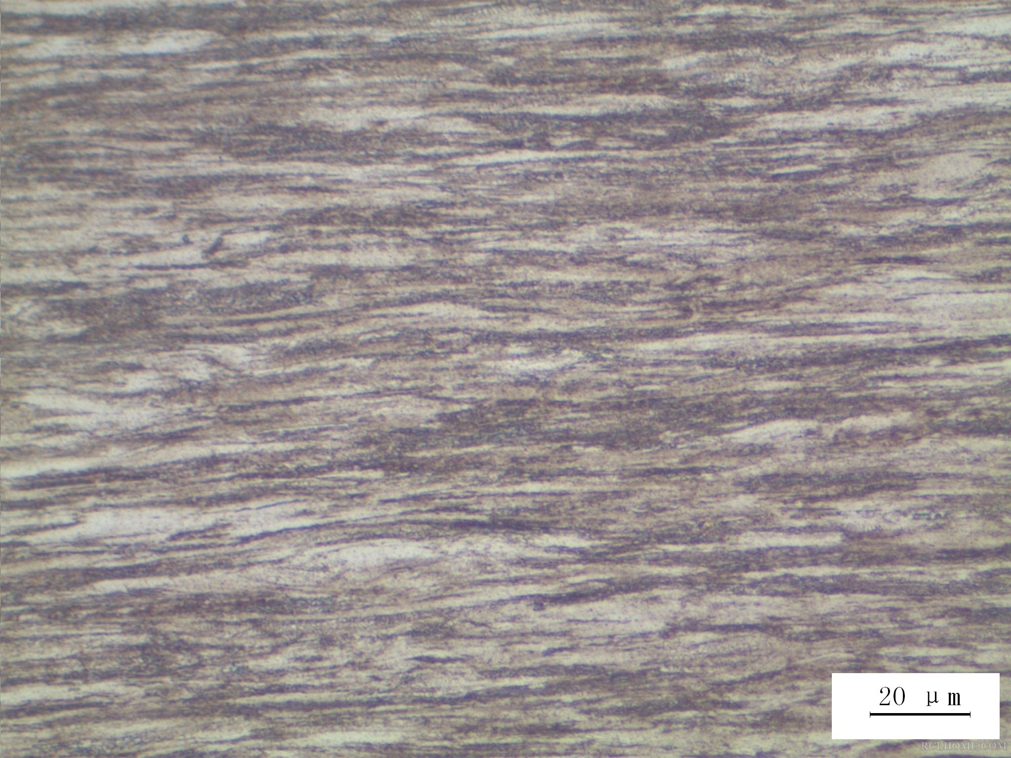

冷拔前是球状珠光体吗?
冷拔前不知道什么组织,这是冷拔后没处理组织,看不出来什么组织吧?珠光体?
冷拔前是球化退火,冷拔后晶粒严重变形,成纤维状,组织为颗粒状渗碳体+铁素体。  发表于 2015-6-27 14:26

发表于 2015-6-17 17:08:25 | 显示全部楼层
这是索氏体组织。

这个应该就是横截面的组织了。
发表于 2015-6-17 17:15:12 | 显示全部楼层
兔小灰 发表于 2015-6-17 17:01
加热到850℃后保温,使之奥氏体化均匀后快速浸入550℃的铅浴中,等温一定的时间后,取出空冷,然后730退火 ...
哦。对的,850能完全奥氏体化,550度铅浴后得到索氏体组织,看剩余的片状珠光体,在铅浴里的时间应该不长。后面的730度使组织球化了,对于后面为什么会留下片状珠光体,可能是工艺问题,看看具体的球化工艺。

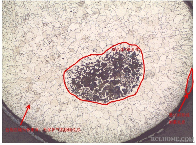

发表于 2015-6-27 14:19:17 | 显示全部楼层
白色区域为铁素体,心部黑色区域为珠光体+铁素体。
65Mn脱碳
65Mn脱碳

65Mn铅浴后,730退火保温15h后炉冷,现实中是不会有这样的工艺的。
