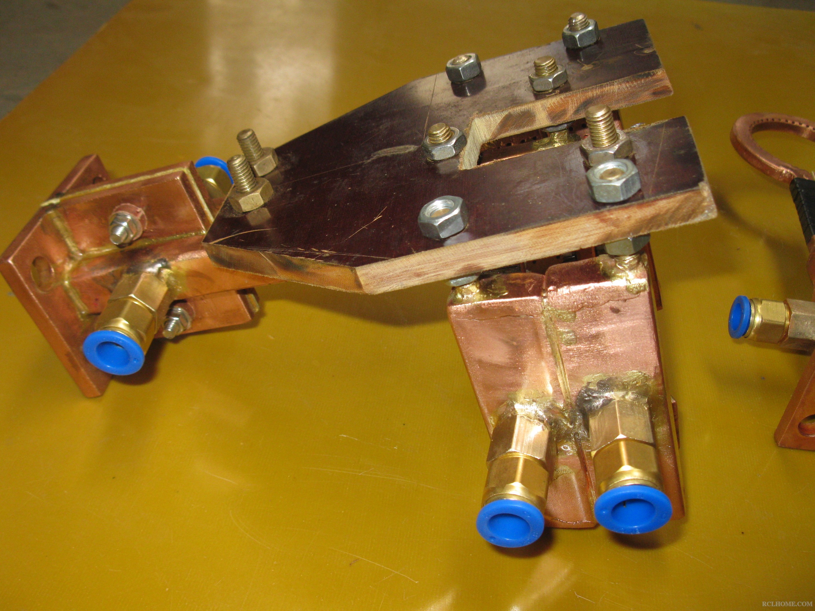

感应器的设计会提高齿顶淬火硬度,圆圈感应器,模数越大齿顶硬度越低,会低3--5度。相反半圈感应器会使齿顶硬度提高。

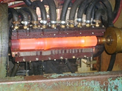

发表于 2015-6-12 11:43:11 | 显示全部楼层
随风飘飘 发表于 2015-6-12 07:30
为什么会形成这个原因呢?
因为圆圈感应器的感应电流是从齿根走的,花键齿切断了感应电流,齿顶是靠感应的邻近效应和热传导加热的,而半圈感应器感应电流方向从齿向方向走,加热效率更高。

发表于 2015-6-12 11:46:19 | 显示全部楼层

发表于 2015-6-12 14:21:17 | 显示全部楼层

发表于 2015-6-13 20:27:01 | 显示全部楼层
孤鸿踏雪 发表于 2015-6-12 14:21
这个应该叫矩形感应器吧
只是叫法不同,实际就是一个意思
