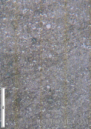

刀具材料,厂家均未知,加工调制后的产品 280 HBW 10/3000 左右,经常断刀,切开后在500倍下的观测如图。 请问灰白色的是碳化物吗? 这么大会否是元凶?

你没告诉是什么材料,看上去像是合金钢,白色是碳化物。硬度280HBW吗?

硬度280HBW 是被加工的产品,用这个刀具加工经常刀具断裂,所以想刀具是否有问题?目前手上只有断刀具的样品,具体信息不详。这些碳化物是否是一次碳化物? 我在让实验室做1000倍的照片,能否看清楚网状碳化物?

3条黄色的地方是照片的问题吗  可能和回火次数太少了 有脆性吧
发表于 2015-6-9 08:28:48 | 显示全部楼层
碳化物颗粒是正常的。

三条黄线是镜头的问题,可以忽略。

碳化物的刀具评定有何标准吗?
发表于 2015-6-10 16:04:18 | 显示全部楼层
通常对高速钢材料而言,一次碳化物是必然有的,这个图里看起来不是网状,500X下这个个头也不算大。
照片腐蚀得不好,很模糊,看不出晶界来无法判断晶粒度,建议好好腐蚀,高速钢应该很容易腐蚀出晶界的,通常粗晶粒会造成刀具寿命降低,另外,也需要看下残奥的量,回火不足会有较多残奥,也会影响性能。
