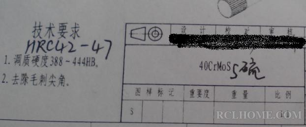

40CrMoS这材料的化学成分,及S含量(标准!?
发表于 2015-6-2 14:28:20 | 显示全部楼层
我觉得是看出材料了,很可能是40CrMnS

 楼主| 发表于 2015-6-2 14:44:34 | 显示全部楼层
这是图纸上的要求!与客户沟通,确实是这个材料!材料不允许更改!

 楼主| 发表于 2015-6-2 14:56:25 | 显示全部楼层
cnszgong 发表于 2015-6-2 14:48
以前遇到这种不明材质,一般都是要求设计人员拿出这种材质化学成分检验标准的。 ...
这个材料应该和40CrMo差不多!这个“S”是指硫代含量更严格吗?还是其它意思?

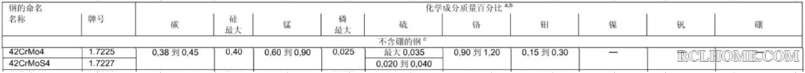

发表于 2015-6-2 15:07:22 | 显示全部楼层
可以参照EN10083-3-2006 中的42CrMoS4选择材质。

S4是不是可以理解为硫含量0.040;这样的话,带有S的是不是硫含量0.020以内呢?请指点!

那我这个轴产品有花键,要求调质硬度42-47HRC,按常理是不好加工,加入一定量的硫后是不是就可以很好的加工了!

发表于 2015-6-2 15:17:54 | 显示全部楼层
随风飘飘 发表于 2015-6-2 15:12
S4是不是可以理解为硫含量0.040;这样的话,带有S的是不是硫含量0.020以内呢?请指点! ...
不是的,不带S的只有个上限,带S的是上下限都有要求。

发表于 2015-6-2 15:18:49 | 显示全部楼层
随风飘飘 发表于 2015-6-2 15:15
那我这个轴产品有花键,要求调质硬度42-47HRC,按常理是不好加工,加入一定量的硫后是不是就可以很好的加 ...
这种材质调质处理后硬度不该有这么高吧!
发表于 2015-6-2 15:21:16 | 显示全部楼层
kop123 发表于 2015-6-2 15:18
这种材质调质处理后硬度不该有这么高吧!
可以伪调质

这就应是传说中的“调值”吧!
可以这样理解!  发表于 2015-6-2 17:29
发表于 2015-6-2 15:29:40 | 显示全部楼层
kop123 发表于 2015-6-2 15:24
这就应是传说中的“调值”吧!
这也许是设计人员错了,估计应该是指后期有感应淬火的。

 楼主| 发表于 2015-6-2 15:29:42 | 显示全部楼层
这种材质调质处理后硬度不该有这么高吧!
没办法,您看看3楼道帖子!

应该是不懂调质,表面高频淬火一般都是HRC的,不会直接用HB标注吧!

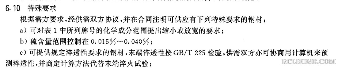

发表于 2015-6-2 15:44:04 | 显示全部楼层
随风飘飘 发表于 2015-6-2 15:36
单独一个“S”,后面没有数字,它的硫含量控制是多少?
《GB/T 3077-1999 合金结构钢》中的说明如下:
国外的一般控制在0.02-0.04%。

根据您提供的资料S4的硫含量是0.02-0.04,那只有一个S硫含量要控制的哪个范围?是0.015-0.04:记得优质钢是0.02,普通钢0.035,这个只有一个S是代表或是商定?

发表于 2015-6-2 15:56:16 | 显示全部楼层
随风飘飘 发表于 2015-6-2 15:51
谢谢!
根据您提供的资料S4的硫含量是0.02-0.04,那只有一个S硫含量要控制的哪个范围?是0.015-0.04:记得 ...
这个0.015-0.04%是国家标准对于为了提高切削加工性能加入S元素含量的规定。另外,那个0.02-0.04%是欧洲标准的规定,基本差不了多少。而您提到的0.02%和0.035%是不特意添加S元素钢材的含S量的上限,因为S一般被认为是有害元素,必须对其上限进行控制,含量越少越好。
发表于 2015-6-2 16:17:29 | 显示全部楼层
kop123 发表于 2015-6-2 15:56
这个0.015-0.04%是国家标准对于为了提高切削加工性能加入S元素含量的规定。另外,那个0.02-0.04%是欧洲标 ...
①本表是在DIN 17200-1987钢号的基础上,并根据DIN EN10083-1+2(1991)进行修订。
    ②带有“*”的钢号也可供应硫含量W(S)0.020%~0.040%的品种,并在钢号末尾的数字前加S,例如将钢号32Cr2改写为32CrS2;对碳素结构钢,例如C22E=C22R,CK22=Cm22,以此类推。
    ③残余元素总含量(质量分数)Cr+Mo+Ni≤0.63%。
