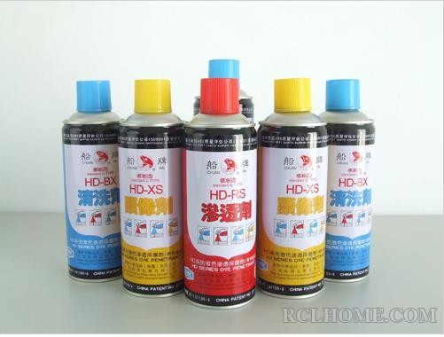

360截图20150602161445562.jpg 蓝色的罐体就是。
 楼主| 发表于 2015-6-2 16:16:24 | 显示全部楼层
cnszgong 发表于 2015-6-2 16:13
蓝色的罐体就是。
         哦,原来是这种渗透探伤用的那种压力喷罐式三剂(清洗剂、渗透剂、显像剂)中的一剂啊
发表于 2015-6-2 16:18:06 | 显示全部楼层
孤鸿踏雪 发表于 2015-6-2 16:16
哦,原来是这种渗透探伤用的那种压力喷罐式三剂(清洗剂、渗透剂、显像剂)中的一剂啊 ...
这个相对价格便宜些。
 楼主| 发表于 2015-6-2 16:19:54 | 显示全部楼层
cnszgong 发表于 2015-6-2 16:18
这个相对价格便宜些。
           估计还是要比煤油成本高。那一罐清洗剂要多少RMB?
发表于 2015-6-2 16:21:15 | 显示全部楼层
不知道,以前大概是40左右吧。
发表于 2015-6-2 16:24:29 | 显示全部楼层
就是这罐子质量比较好,不会出现某些品牌的罐子只用了一半(罐内还有一半),罐上的喷头就损坏造成很大浪费的情况。

发表于 2015-6-2 17:06:49 | 显示全部楼层
蓝色的罐体就是。
土豪啊!这东西死贵!
发表于 2015-6-2 17:11:04 | 显示全部楼层
cdsfsjs 发表于 2015-6-2 17:06
土豪啊!这东西死贵!
还用过更贵的。
