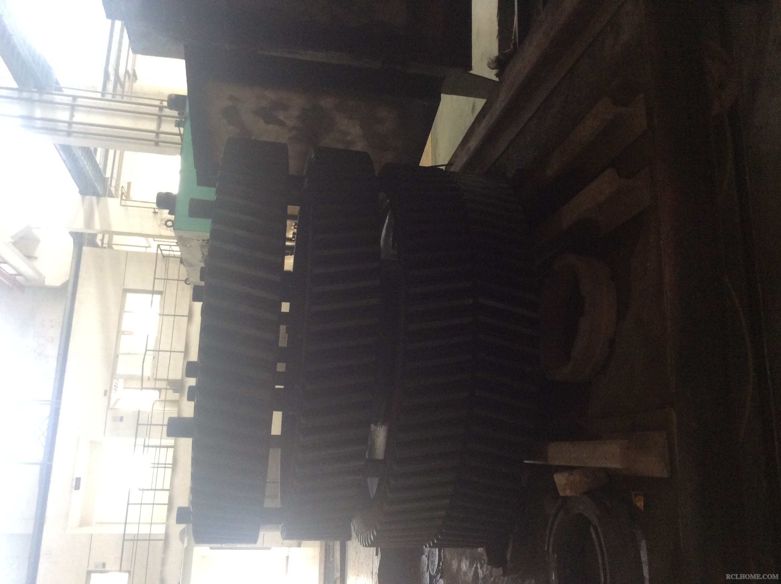

首先我想说,这种材料没必要做调质的。这材料应该在钢厂出厂时就已经能达到其机械性能了。
如果一定要调质,那用这种类似的装炉方式试试。 image.jpg 底部支撑一定要平整。
发表于 2015-6-1 16:51:37 | 显示全部楼层
上面再找报废或者专门定制的重型金属物体压住。

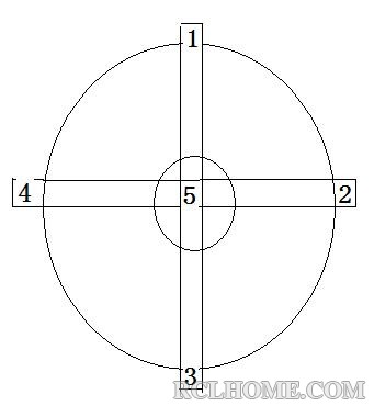

 楼主| 发表于 2015-6-1 17:24:42 | 显示全部楼层
现在想的方案是在图示五个位置用螺栓把住,在这一摞产品的底部和上部分别用两块钢条钻孔,然后利用这五根螺栓固定,一摞件之间在钢条对应位置摆放垫铁,不知道能行吗?
发表于 2015-6-1 17:41:57 | 显示全部楼层
浩然天地 发表于 2015-6-1 17:24
现在想的方案是在图示五个位置用螺栓把住,在这一摞产品的底部和上部分别用两块钢条钻孔,然后利用这五根 ...
您这是打算一摞零件之间没有间隔直接叠放在一起?但是这样会影响调质效果。
发表于 2015-6-1 17:42:51 | 显示全部楼层
这样叠放的话底部有没有工装?

 楼主| 发表于 2015-6-1 17:43:03 | 显示全部楼层
cnszgong 发表于 2015-6-1 17:41
您这是打算一摞零件之间没有间隔直接叠放在一起?但是这样会影响调质效果。 ...
在钢条对应位置放垫铁。
发表于 2015-6-1 17:44:59 | 显示全部楼层
零件面积太大,恐怕用来支撑的垫铁(等高块)要增加一些。
发表于 2015-6-1 17:47:27 | 显示全部楼层
浩然天地 发表于 2015-6-1 17:43
在钢条对应位置放垫铁。
按零件外圆做6等分或8等分受压和支撑会更好些。

 楼主| 发表于 2015-6-1 17:47:37 | 显示全部楼层
如果底部工件平整度比较好,是不是可以不放其他找平的工装了。

 楼主| 发表于 2015-6-1 17:48:52 | 显示全部楼层
cnszgong 发表于 2015-6-1 17:47
按零件外圆做6等分或8等分会更好。
您说的是增加钢条还是垫铁?
发表于 2015-6-1 17:50:17 | 显示全部楼层
浩然天地 发表于 2015-6-1 17:48
您说的是增加钢条还是垫铁?
钢条和垫铁都要增加。
发表于 2015-6-1 17:52:06 | 显示全部楼层
一般工装平整度都不是很好的,除非这工装在使用前上立车车平。
发表于 2015-6-1 17:53:09 | 显示全部楼层
现在是4块垫铁,再增加4块。
发表于 2015-6-1 18:14:16 | 显示全部楼层
不计成本的话:不如直接采购并加工两块圆板,规格和零件差不多,但厚度100。一块放底部另一块压上面。零件和零件之间用等高块隔离。
