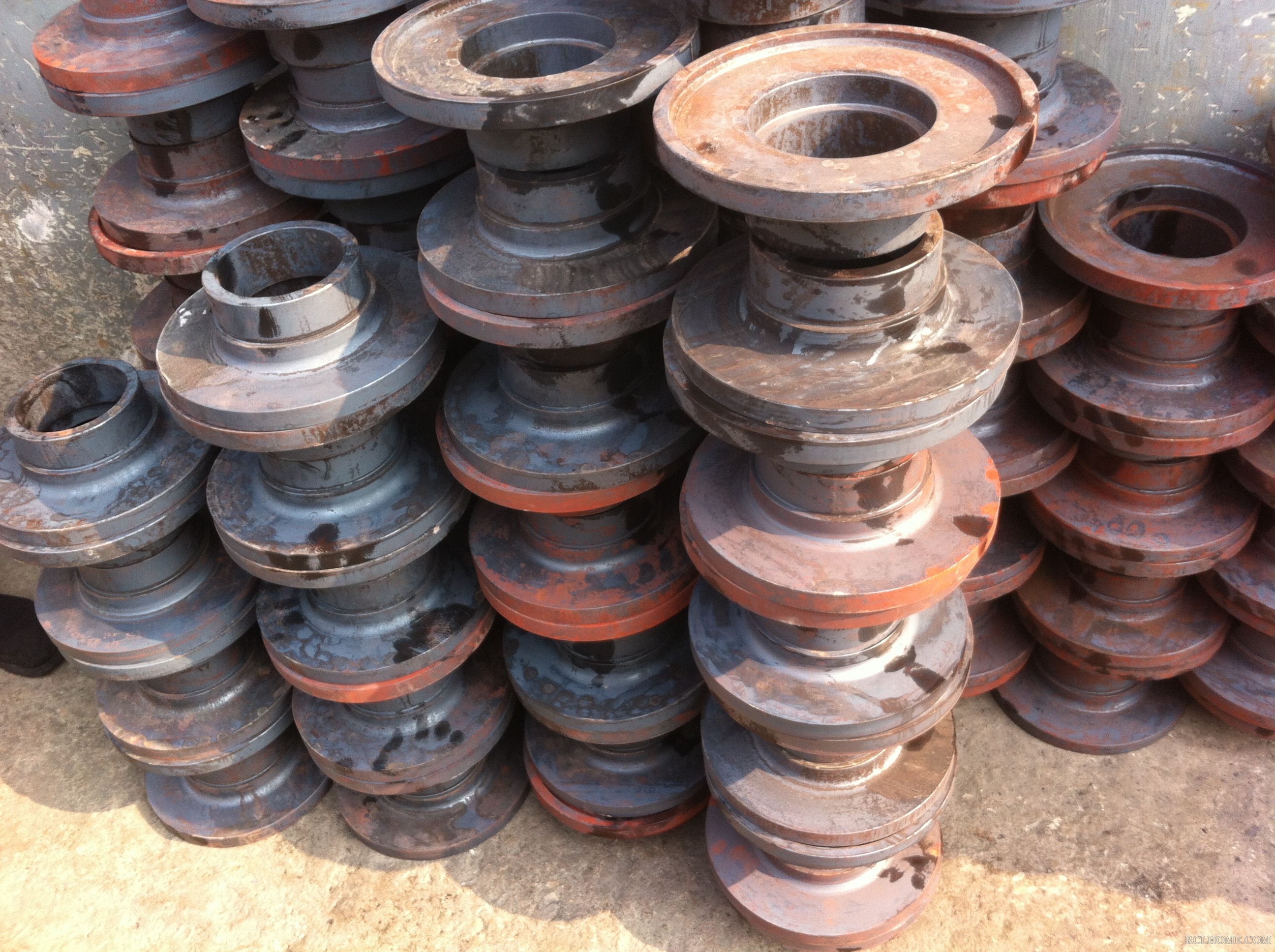

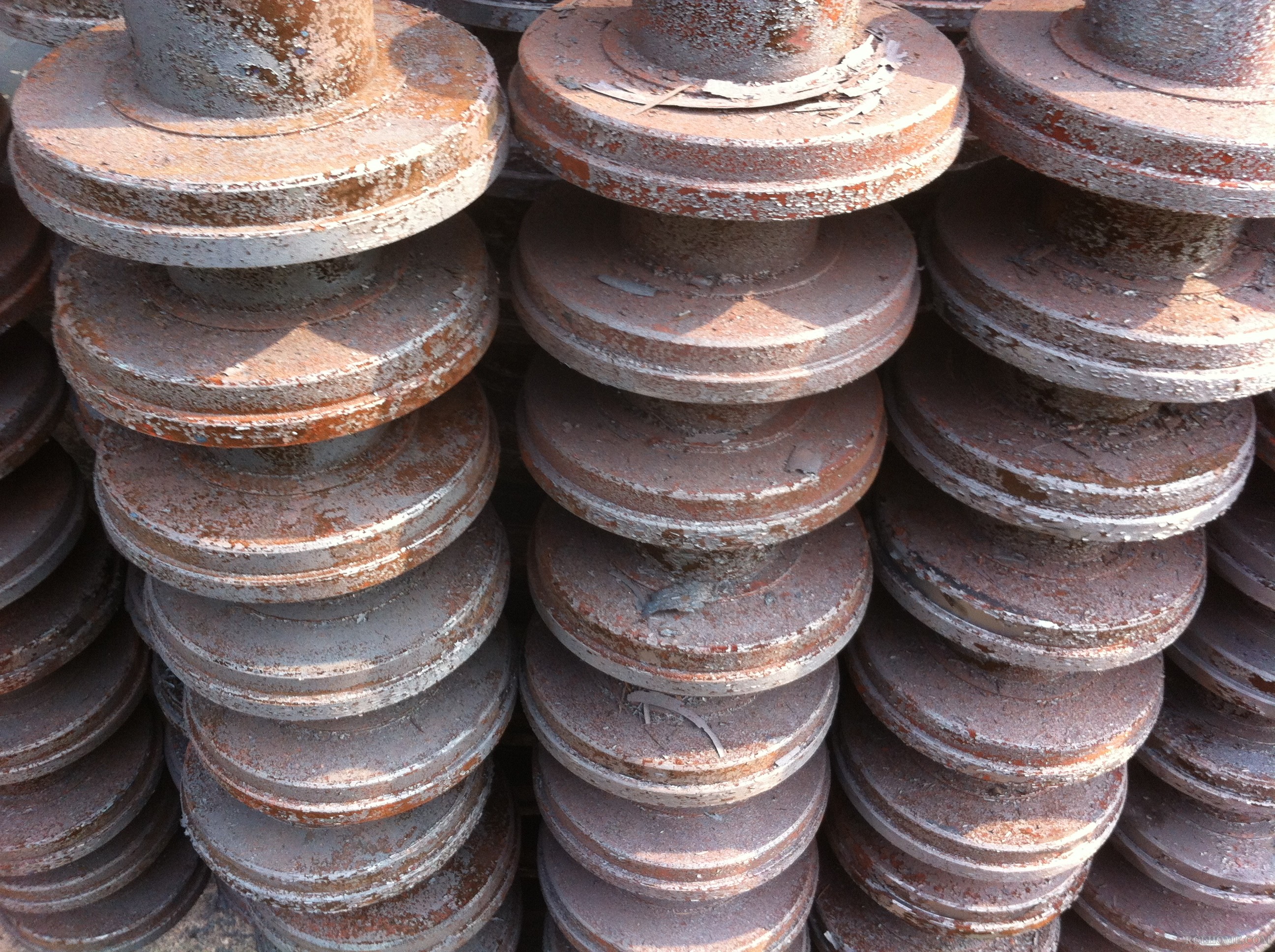

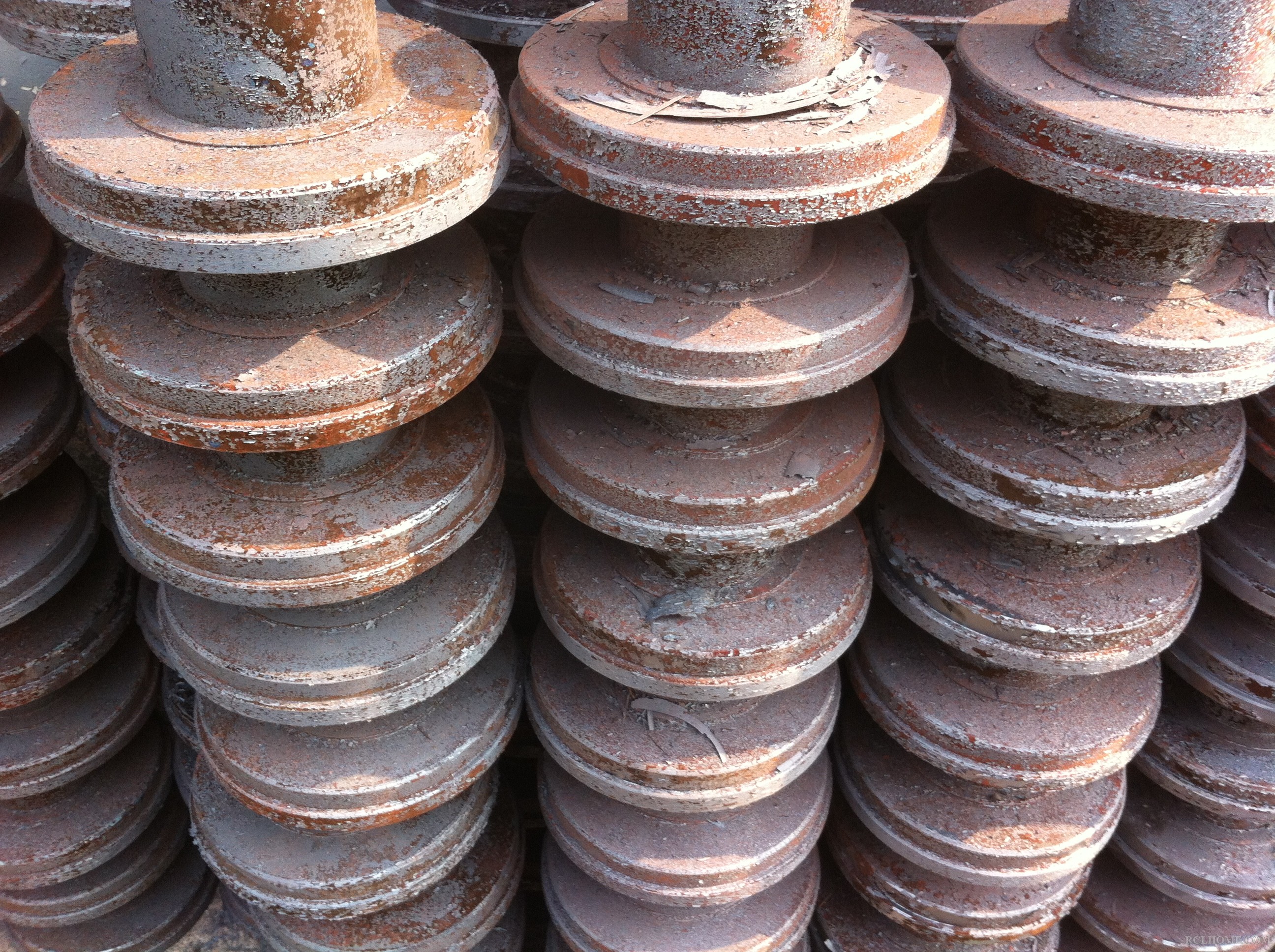

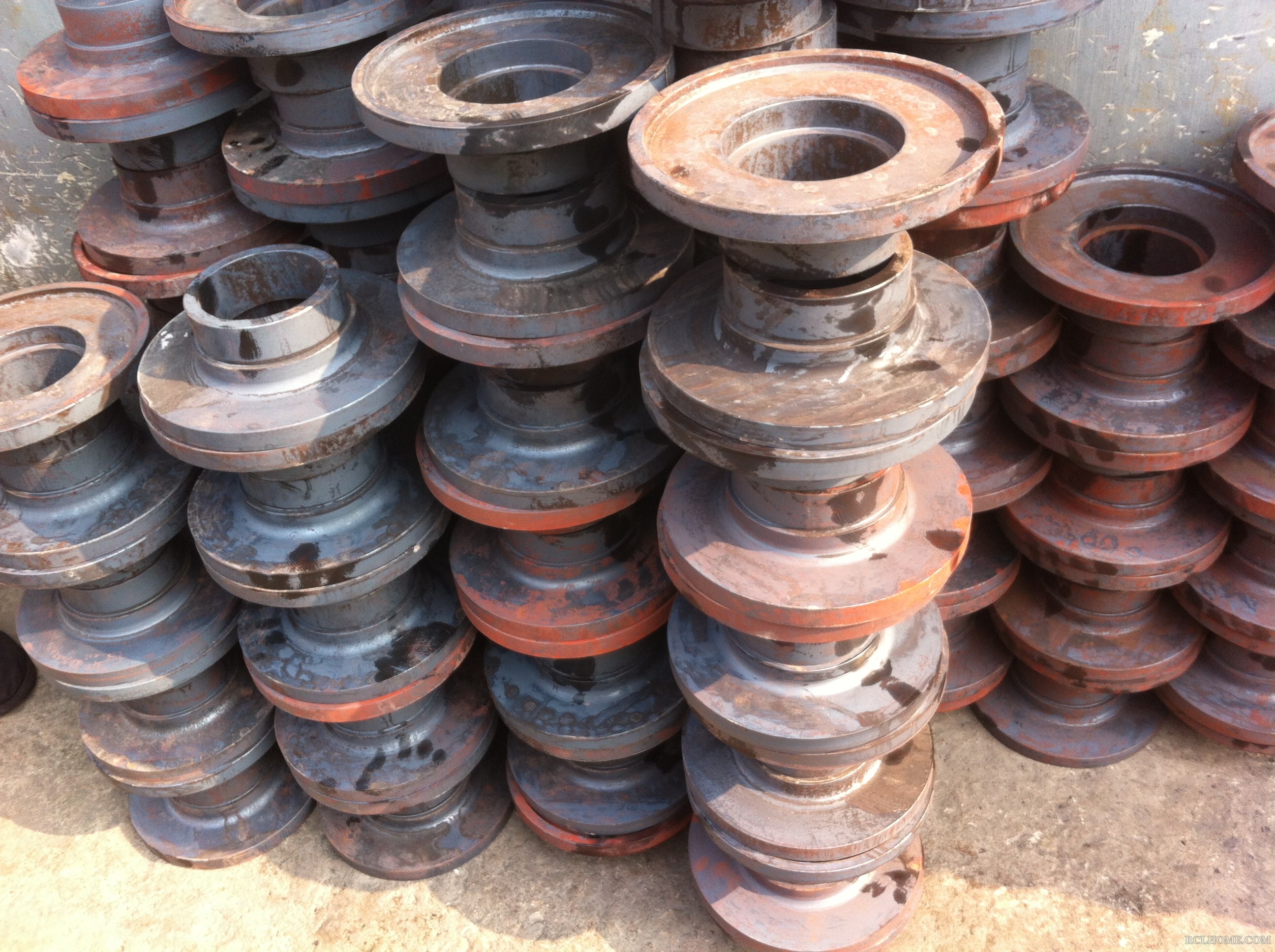

        如题,看图片3290-3291是一种产品,但未必是同炉回火;3292-3293是另一种产品,二者也未必是同一炉回火,但两种产品都是40Cr,调质硬度要求不同

恕我愚昧,生锈了,好像看不出差异了

3090-3291回火温度高, 3292-3293回火温度低。具体温度数值不好猜。
瞎猜一下,3090-3291回火温度650度以上。3292-3293回火温度600度以下。

         不同材料的抗氧化性能是不同的!所以,不同材料在同一温度进行相同时间的保温,其氧化程度是不同的,其形成的氧化皮膜颜色和厚度均会表现出不同形态。
        本主题所讲的相同材料(40Cr)的两种产品在不同温度下进行相同时间的高温空冷回火,所呈现的不同表面状态;如果是不同材料那就没有可比性。
