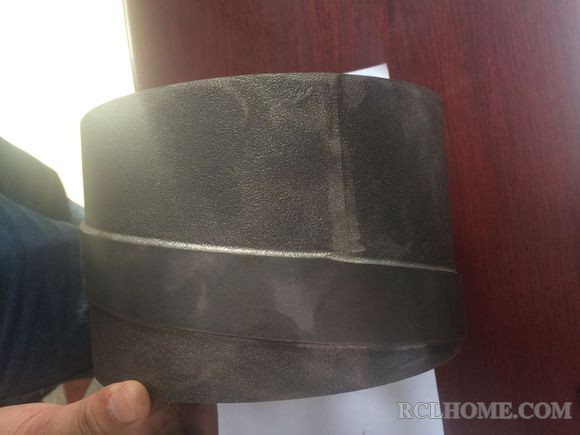

              如题,这个主题内容和图片来自贴吧,原楼主没有提供产品材料、技术要求和螺旋带的宽度和螺旋升角,大家可以随便聊聊

发表于 2015-5-31 15:44:07 | 显示全部楼层
这个零件不难啊,圆环感应器扫描淬火。
 楼主| 发表于 2015-5-31 16:10:43 | 显示全部楼层
龟山淬火 发表于 2015-5-31 15:44
这个零件不难啊,圆环感应器扫描淬火。
          如果螺旋带凸起很少,这样可以保证凸起的螺旋带以为不淬硬吗?
发表于 2015-5-31 16:31:00 | 显示全部楼层
u=2004488140,3605829278&fm=21&gp=0.jpg 凸轮轴的桃尖桃背都没问题,你那台阶能有多大呢?
发表于 2015-5-31 17:25:27 | 显示全部楼层
这个产品的感应圈,围绕螺旋带制作感应圈可以吗!
发表于 2015-5-31 17:37:42 | 显示全部楼层
是啊。
 楼主| 发表于 2015-5-31 17:38:32 | 显示全部楼层
          你理解有误,因为你这个凸轮轴凸起部分凸出基底的高度高,所以,对凸出部分淬火才不至于导致基底也被加热淬火,但这个产品的凸出高度很小,也就是说,如果螺旋带的外圆直径与基圆直径之差很小时,就不能避免基圆表面也被淬硬。
 楼主| 发表于 2015-5-31 17:39:52 | 显示全部楼层
           这是个思路,可以尝试。但前提是整个螺旋带长度和圈数都比较小
发表于 2015-5-31 17:41:57 | 显示全部楼层
孤鸿踏雪 发表于 2015-5-31 17:38
你理解有误,因为你这个凸轮轴凸起部分凸出基底的高度高,所以,对凸出部分淬火才不至于导致基 ...
谁说基底不要淬呢?
发表于 2015-5-31 17:43:20 | 显示全部楼层
有个方法,就是围绕螺旋带表面感应扫描淬火,这个现在可以实现,要与机床移动速度及旋转速度很好的配合才能完成!
 楼主| 发表于 2015-5-31 17:48:12 | 显示全部楼层
龟山淬火 发表于 2015-5-31 17:41
谁说基底不要淬呢?
        我从贴吧找来的这个帖子,貌似基圆表面不淬火。
 楼主| 发表于 2015-5-31 17:48:48 | 显示全部楼层
随风飘飘 发表于 2015-5-31 17:43
有个方法,就是围绕螺旋带表面感应扫描淬火,这个现在可以实现,要与机床移动速度及旋转速度很好的配合才 ...
         这个相当难啊
这个运动很容易。  发表于 2015-6-1 13:56
发表于 2015-5-31 17:57:20 | 显示全部楼层
频率很高时,可以不淬基体。
 楼主| 发表于 2015-5-31 18:00:11 | 显示全部楼层
龟山淬火 发表于 2015-5-31 17:57
频率很高时,可以不淬基体。
           能否从感应器的结构上另辟蹊径?
发表于 2015-5-31 18:52:55 | 显示全部楼层
孤鸿踏雪 发表于 2015-5-31 18:00
能否从感应器的结构上另辟蹊径?
这个太简单,随便都能搞定,没什么蹊径
发表于 2015-5-31 18:55:19 | 显示全部楼层
杨工,把隔壁那个底孔淬火拿出来啊
 楼主| 发表于 2015-6-1 09:54:40 | 显示全部楼层
龟山淬火 发表于 2015-5-31 18:52
这个太简单,随便都能搞定,没什么蹊径
           此所谓的“会者不难,难者不会”啊
 楼主| 发表于 2015-6-1 09:55:09 | 显示全部楼层
龟山淬火 发表于 2015-5-31 18:55
杨工,把隔壁那个底孔淬火拿出来啊
          好的,等会儿过去看看是哪个?
签到天数: 47 天
350
350
发表于 2015-6-1 11:46:50 | 显示全部楼层
单圈移动扫描淬火,加工装
龟山淬火 + 20
49
134
134
发表于 2015-6-1 14:00:46 | 显示全部楼层
高频淬火。
龟山淬火 + 10
