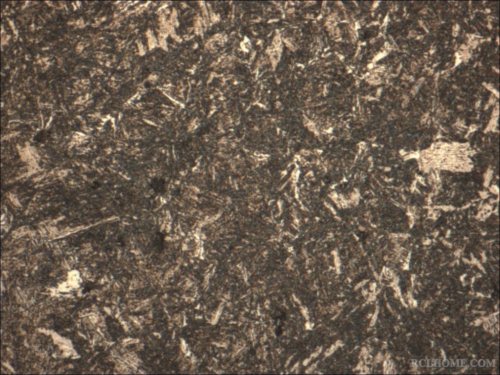

材料40CrH, 经热锻,正火和调质后的组织。灰白色为何物?

图片上传。

发表于 2015-5-28 13:23:41 | 显示全部楼层
你这个东西腐蚀过了,白的应该是少量的铁素体组织。
发表于 2015-5-29 10:20:18 | 显示全部楼层
应该是由于含碳量不同的马氏体回火后造成的颜色差异。如果很白,那就是铁素体了,但是你这个不像。

发表于 2015-5-29 10:59:33 | 显示全部楼层
清淡 发表于 2015-5-29 10:20
应该是由于含碳量不同的马氏体回火后造成的颜色差异。如果很白,那就是铁素体了,但是你这个不像。 ...
回火不充分有无可能?
发表于 2015-5-29 20:21:40 | 显示全部楼层
wangtao 发表于 2015-5-29 10:59
回火不充分有无可能?
不太可能!
264
1064
1064
发表于 2015-5-29 20:30:25 | 显示全部楼层
1,贝氏体  2  偏析
可能是这两种的一种

 楼主| 发表于 2015-6-8 18:17:14 | 显示全部楼层
这个会不会是在切割的时候,冷却不好导致的二次淬火马氏体?我们重新切开的另个样品里面是没有这样的组织的。

 楼主| 发表于 2015-6-8 18:32:28 | 显示全部楼层
断刀的金相图片,500倍观测, 白色的是碳化物吗? 这么大的碳化物会否是刀具短命的元凶?

发表于 2015-7-3 14:47:35 | 显示全部楼层
可以用显微硬度仪打一下硬度,个人感觉像是铁素体
