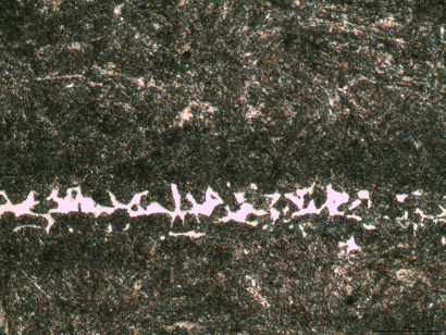

此图为40Cr调质后组织(钢板轧制方向),具体工艺,零件尺寸不详,请问各位老师,图中白色组织是什么?
是液析碳化物吗?

 楼主| 发表于 2015-5-27 14:27:18 | 显示全部楼层
这是100X的

发表于 2015-5-27 15:01:14 | 显示全部楼层
这个叫做液析好像不恰当吧!这种钢材不该有这种现象的。
发表于 2015-5-27 16:17:57 | 显示全部楼层
看看是不是铁素体,还有就是有没有磷偏析。我以前做弹簧钢遇到过这样的铁素体,我最初以为是碳化物,在电镜看是凹下去了,所以判断是铁素体。

 楼主| 发表于 2015-5-27 16:31:24 | 显示全部楼层
清淡 发表于 2015-5-27 16:17
看看是不是铁素体,还有就是有没有磷偏析。我以前做弹簧钢遇到过这样的铁素体,我最初以为是碳化物,在电镜 ...
这是不是原材料的问题?

 楼主| 发表于 2015-5-27 16:32:54 | 显示全部楼层
我也这么认为,但是不能确定是铁素体还是碳化物?
发表于 2015-5-27 17:12:24 | 显示全部楼层
wangtao 发表于 2015-5-27 16:31
这是不是原材料的问题?
真出现这个问题了,材料肯定有问题了。可能是一种带状,带间有杂质元素,你可以查一下,我记得P会对这个析出造成很大影响。
发表于 2015-5-27 17:41:32 | 显示全部楼层
          老孤眼拙,看那玩意儿就是碳化物

发表于 2015-5-27 18:04:28 | 显示全部楼层
铁素体,   鬼线!

 楼主| 发表于 2015-5-28 08:11:11 | 显示全部楼层
孤鸿踏雪 发表于 2015-5-27 17:41
老孤眼拙,看那玩意儿就是碳化物
杨工,这个碳化物是在哪个环节出现的呢?
发表于 2015-5-28 08:19:01 | 显示全部楼层
wangtao 发表于 2015-5-28 08:11
杨工,这个碳化物是在哪个环节出现的呢?
       既然你是板材,那一定是钢锭浇铸时的碳化物液析了。

2211
发表于 2015-5-28 08:28:55 | 显示全部楼层
老孤眼拙,看那玩意儿就是碳化物
即使这个是碳化物,也不能是液析碳化物。

 楼主| 发表于 2015-5-28 09:16:28 | 显示全部楼层
心情 发表于 2015-5-27 18:04
铁素体,   鬼线!
这么确定?!您以前遇到过类似的?

 楼主| 发表于 2015-5-28 09:24:30 | 显示全部楼层
某些高碳合金钢,如高碳铬轴承钢,由液态向固态转变时,最 后凝固部分的碳及合金元素富集而产生亚稳定共晶莱氏体,这种 碳化物偏析称为碳化物液析,也就是一次碳化物。碳化物液析 (莱氏体钢外)属于碳偏析缺陷。
这是百度上查到的,说是某些高碳合金钢。杨工,40Cr能出现液析碳化物吗?这是我比较纠结的(难道成分偏析的这么厉害)
发表于 2015-5-28 09:25:53 | 显示全部楼层
kop123 发表于 2015-5-28 08:28
即使这个是碳化物,也不能是液析碳化物。
             为什么不能是液析碳化物?{:soso_e114:}{:soso_e132:}

 楼主| 发表于 2015-5-28 09:28:48 | 显示全部楼层
孤鸿踏雪 发表于 2015-5-28 09:25
为什么不能是液析碳化物?
我刚看到这张照片时我第一感觉也是液析碳化物,可是我百度了一下,说是某些高碳合金钢,我才疑惑了
发表于 2015-5-28 09:30:54 | 显示全部楼层
wangtao 发表于 2015-5-28 09:24
某些高碳合金钢,如高碳铬轴承钢,由液态向固态转变时,最 后凝固部分的碳及合金元素富集而产生亚稳定共 ...
       偏析  钢中化学成分、组织结构或杂质等分布不均匀的现象。偏析是钢液凝固时选择结晶的产物。偏析是一个应用极其广泛的概念,在金属材料及热处理领域,偏析可根据其成因和形为特征分为:宏观偏析(区域偏析)(如正偏析、反偏析、比重偏析);显微偏析(如胞状偏析、枝晶偏析、晶界偏析等)以及碳化物偏析等等。在浇铸凝固过程形成的偏析通常叫液析。偏析带上的C、S、P及其它杂质较基体偏高,其中以碳的增高最为显著。
      正常情况下,40Cr碳化物数量是很少,不过我怎么看那也不是铁素体
发表于 2015-5-28 09:34:45 | 显示全部楼层
            其实,我就是瞎球说,求解啊 {:soso_e114:}{:soso_e132:}。。。。。。。。。。。。。。。

发表于 2015-5-28 10:33:46 | 显示全部楼层
用根针划一下,然后再观察。

发表于 2015-5-28 14:52:18 | 显示全部楼层
这个材料得什么神仙一样的浇铸水平才能浇出来一次碳化物啊。40Cr浇铸的时候也不可能能碳偏析到2.11以上吧。。。  看形态真跟液析一样的,打眼望去还以为是轴承钢呢。。  这玩意看形态像,但这个材料出不来这个东西的,肯定不是液洗。如果确定材料没有混料。。。还是用电镜打一下成分吧,那就可以定性了。。
发表于 2015-5-28 14:54:21 | 显示全部楼层
王乾 发表于 2015-5-28 14:52
这个材料得什么神仙一样的浇铸水平才能浇出来一次碳化物啊。40Cr浇铸的时候也不可能能碳偏析到2.11以上吧。 ...
会不会材料并非40Cr呢?

发表于 2015-5-28 15:00:56 | 显示全部楼层
孤鸿踏雪 发表于 2015-5-28 14:54
会不会材料并非40Cr呢?
是呀,看他讲的是40C调质后的组织,所以我怀疑他会不会是混料了。。。

发表于 2015-5-29 10:21:21 | 显示全部楼层
wangtao 发表于 2015-5-28 16:09
确定没错,是40Cr
那去打一下电镜成分吧,我猜想可能是合金偏析导致的局部耐蚀性极大的增大,由于抗蚀性的差异导致图片中那种白色区域出来,可能富Cr、富P,但应该不是碳化物。
发表于 2015-5-29 10:22:05 | 显示全部楼层
铁素体,   鬼线!
我记得鬼线就是P造成的吧?

发表于 2015-5-29 10:23:44 | 显示全部楼层
还是打显微硬度看看吧,我觉得应该还是铁素体。
发表于 2015-5-29 11:03:19 | 显示全部楼层
我认为需要重新制样,然后再看看组织。

 楼主| 发表于 2015-5-29 11:09:03 | 显示全部楼层
Wangqinghua196 发表于 2015-5-29 11:03
我认为需要重新制样,然后再看看组织。
据说,裂纹就是顺着白色裂开的!

 楼主| 发表于 2015-5-29 11:10:22 | 显示全部楼层
我认为需要重新制样,然后再看看组织。
我没有看到试样,我只看到几张照片
wangtao 发表于 2015-5-29 11:09
据说,裂纹就是顺着白色裂开的!
这个图片不可靠,因为其他细节看不到。就是一个假象照片。所以需要重新制作。

 楼主| 发表于 2015-5-29 11:13:24 | 显示全部楼层
据了解,该件原先是圆钢下料后锻打,现在为了降成本改为钢板直接下料。
