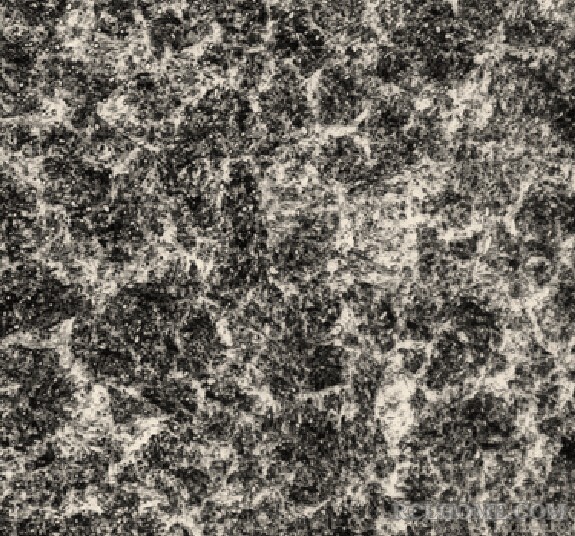

如下面两个金相图,材料均为GCr15,放大倍数都是500X,淬火温度845℃,连续网带炉生产。
请问大家下面几个问题:
1.两张图片所反应的金相质量有无明显问题
2.按照2014标准,各能评几级?
3.也是最困扰我的,麻烦一下,将图中的粗针状马氏体、残余奥氏体标出,不胜感激!
另外····轴承钢金相照片用黑白色彩拍出来是不是更便于评级、检测?
发表于 2015-5-28 10:43:47 | 显示全部楼层
无质量问题,组织挺好的,个人评3级,但你没有加标尺,我猜是500倍。
白色和黑色都是马氏体,小颗粒是碳化物。残奥一般看不到。

 楼主| 发表于 2015-7-4 21:36:30 | 显示全部楼层
白色和黑色都是马氏体,小颗粒是碳化 ...
前面说了是500X的,我也觉得挺好的,嘿嘿,只是对残奥这一块有所怀疑;国标上说推荐用XRD分析残奥含量,那么金相观察残奥的可行性有多大,仅以2-4级组织为例。

 楼主| 发表于 2015-7-4 21:38:13 | 显示全部楼层
腊月寒沫 发表于 2015-6-14 23:56
2014版放到1000倍更有助于判断
个人感觉1000X下金相腐蚀应当更深一点,不知是否正确

发表于 2015-7-5 08:14:48 | 显示全部楼层
评价标准三大块,马氏体针长、残奥、残余碳化物。太深了反而失去放大的意义了
