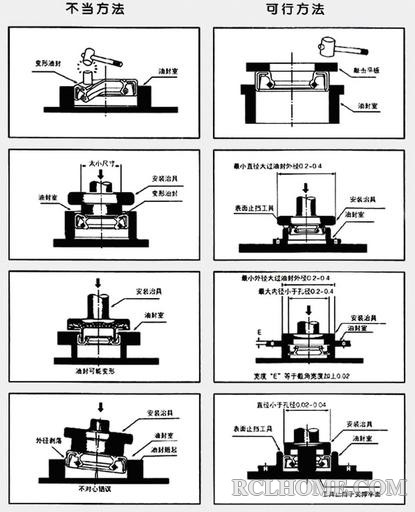

发表于 2015-5-25 10:42:32 | 显示全部楼层
油封漏油是密封(尺寸)问题,个人认为不是热处理问题!

30080
发表于 2015-5-25 10:47:59 | 显示全部楼层
所以因为 发表于 2015-5-25 10:46
难道铸件尺寸都没有问题,就锻件尺寸有问题?
这个主要还存在一个安装问题!
