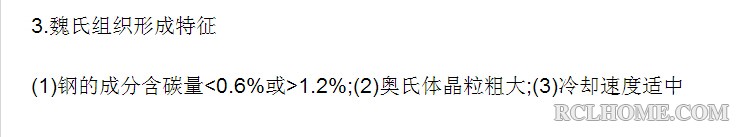

 楼主| 发表于 2015-5-22 21:14:32 | 显示全部楼层
草原的风 发表于 2015-5-22 19:52
不是。
粗大晶粒是形成粗大的魏氏体组织的必要条件。
魏氏组织是由于奥氏体中的先共析相沿着原奥氏体晶界 ...
下午刚刚在一个资料中看到的一段文字:粗大晶粒是形成魏氏体组织的必要条件。贴出来讨论一下。
我看看能否再找到原文。
 楼主| 发表于 2015-5-22 22:01:06 | 显示全部楼层
不是。
嗯,粗大晶粒不是形成魏氏体组织的必要条件。
      粗大晶粒(只是)易于形成魏氏体组织。
