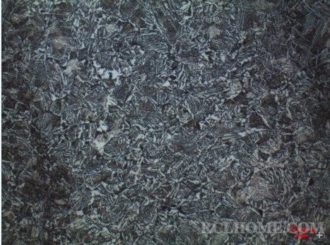

大伙儿说说图中组织。

有兴趣的都来参与一下。
发表于 2015-5-22 10:54:14 | 显示全部楼层
类似的组织见过很多,像我们以前做的60Si2Mn在900多度淬火心部可能就类似这个,那是冷却速度不够造成的。高工传的是渗碳心部组织,那这个材料多半是低碳钢了吧?我认为还是冷却速度不够。
 楼主| 发表于 2015-5-22 11:50:48 | 显示全部楼层
清淡 发表于 2015-5-22 10:54
类似的组织见过很多,像我们以前做的60Si2Mn在900多度淬火心部可能就类似这个,那是冷却速度不够造成的。高 ...
图中有哪几种组织?
发表于 2015-5-22 13:28:27 | 显示全部楼层
怎么感觉像化学成分不均匀!带状组织的局部!
发表于 2015-5-22 17:06:06 | 显示全部楼层
搬运工 发表于 2015-5-22 11:50
图中有哪几种组织?
铁素体、珠光体有的,其他我就不太确认了,但是根据这些组织,我觉得有贝氏体。高工这是什么材料渗碳?怎么感觉含碳量并不低啊!
 楼主| 发表于 2015-5-22 18:54:02 | 显示全部楼层
清淡 发表于 2015-5-22 17:06
铁素体、珠光体有的,其他我就不太确认了,但是根据这些组织,我觉得有贝氏体。高工这是什么材料渗碳?怎 ...
说是20Cr渗碳淬火心部组织。

发表于 2015-5-25 23:10:34 | 显示全部楼层
上贝氏体 板条马氏体 游离铁素体 托氏体  极少量珠光体
