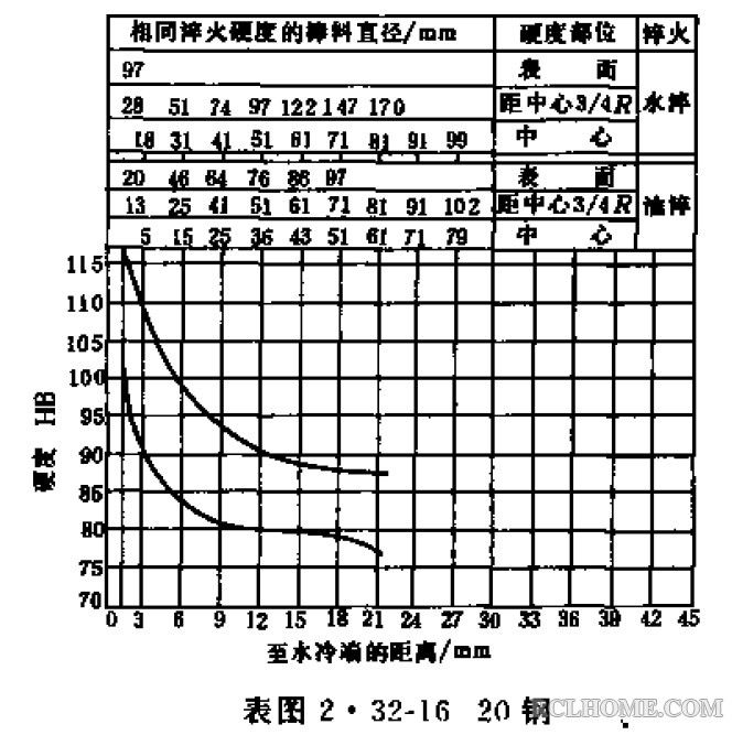

找到一张图片,不知有没有意义。

20号钢感应淬火没做过,但盐浴淬火做过。尤其是20cr和20mn2.我用的是920度淬火,10%的盐水冷却。一般硬度在hrc40~50之间。视零件大小。大者走上限。
盐浴淬火和感应淬火,都属快速加热。且针对低碳钢来说,淬火温度冷却应该也差不多。故个人认为硬度应为一致。如非要给出一个硬度值。那就给一个常见尺寸的零件和常见的硬度。45~47HRC。
附一个工艺结果。20钢900度淬入5~10%的盐水溶液。250度回火。硬度HRC44

    1.表面一定深度(如1.5mm)淬火时,与试样有效直径无关,感应加热到950度后水冷,一般可达到35--45HRC;
    2穿透加热的话,与试样有效直径有关,有效直径8---10mm以下,按上述工艺也可达到相应硬度,但有效直径大于10mm以上,由于该钢(20钢)淬透性极差,很难硬化。
