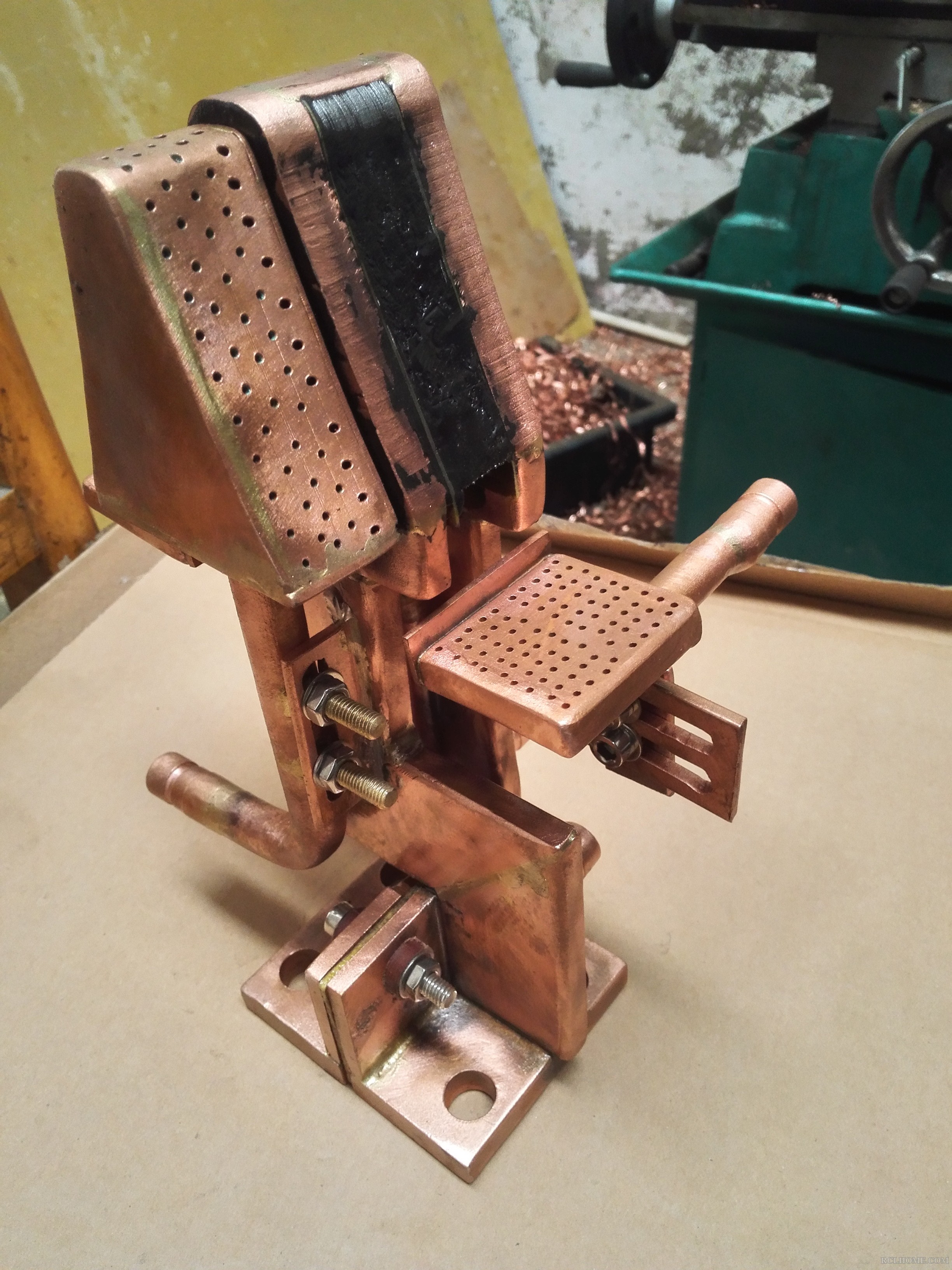

发表于 2015-5-18 19:50:05 | 显示全部楼层
wangzhen 发表于 2015-5-18 13:02
不需要烧结,使用胶水调和后成型固化即可,优点是各种异形都可粘结,缺点是密度低,导磁率低。 ...

下面问题就来了,M28大齿面感应器你使用的是硅钢片还是铁氧体?那种更好? ...
          可否将这个感应器,换几个角度多角度拍摄几幅给大家分享一下?
发表于 2015-5-19 07:53:58 | 显示全部楼层
          这个大模数齿轮淬硬层深度有无要求?个人觉得还是硅钢片为宜。

签到天数: 108 天
