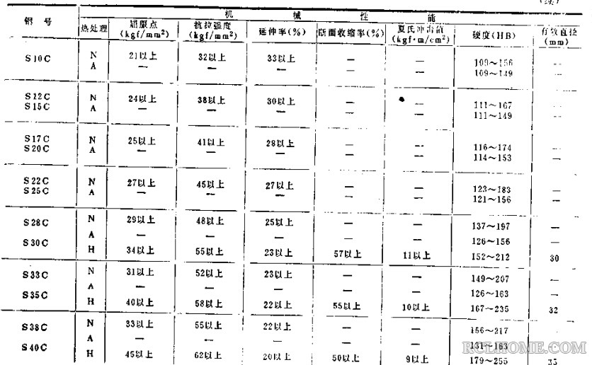

从哪个标准里面可以找到S25C的性能呢?

 楼主| 发表于 2015-5-13 08:03:44 | 显示全部楼层
这里面有性能吗?

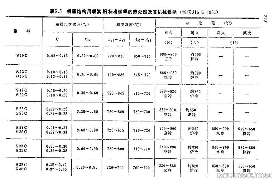

发表于 2015-5-13 09:41:05 | 显示全部楼层
《JIS G 4051-2005机械制造用碳素钢钢材》中没有力学性能指标,在1979年版本中有力学性能指标。下面有两张图片上面有S25C的部分热处理和机械性能,不知道对你有没有帮助。
