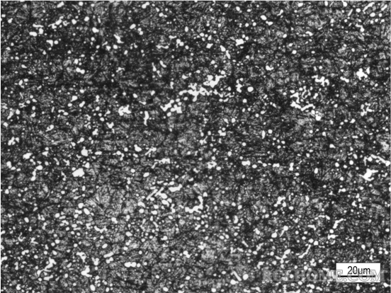

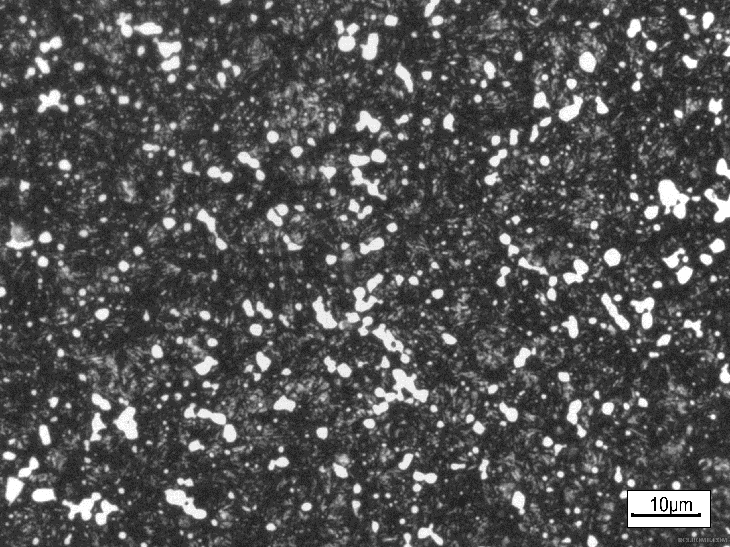

各位好,请问附件中的图片是否有过热现象?钢种为M35
500X组织
500X组织
1000X组织
1000X组织

发表于 2015-5-12 16:38:19 | 显示全部楼层
没发现有过热痕迹啊
所以因为 + 5
发表于 2015-5-12 17:16:52 | 显示全部楼层
我觉得球状碳化物残余还算多。

 楼主| 发表于 2015-5-12 17:33:33 | 显示全部楼层
客户现在反应最近材料经常崩块,材料做冲棒使用
下面这张图呢
500X
500X
发表于 2015-5-12 18:48:49 | 显示全部楼层
下面这张图呢
确实无过热痕迹。
说说冲棒的技术要求和热处理工艺。

 楼主| 发表于 2015-5-12 19:18:25 | 显示全部楼层
硬度要求63-65 HRC,热处理为1190真空淬火,560回火四次,热处理后硬度64-65
发表于 2015-5-12 19:32:56 | 显示全部楼层
因为做冲棒,是否可以温度用到1150?
签到天数: 6 天
193
193
 楼主| 发表于 2015-5-12 21:00:12 | 显示全部楼层
我们公司从未用过这么低的温度,低温淬火韧性应该好一些,硬度/耐磨性怎么样呢?
发表于 2015-5-13 08:03:30 | 显示全部楼层
csuxuyufeng 发表于 2015-5-12 21:00
我们公司从未用过这么低的温度,低温淬火韧性应该好一些,硬度/耐磨性怎么样呢? ...
用这个温度淬火可以看看硬度在什么范围?高速钢低温淬火的耐磨性会有一定的提高,因为存在部分未溶碳化物的缘故。

发表于 2015-5-13 08:13:13 | 显示全部楼层
后面一张晶粒大小正常,前面两张看不出晶界,腐蚀太深。

发表于 2015-5-13 23:18:48 | 显示全部楼层
殘A多了些. 浸蝕淺一點 可看更清楚.
不深冷就用1150C.

发表于 2024-8-22 21:54:14 | 显示全部楼层
做的已经非常好了吧

发表于 2024-8-26 10:35:06 | 显示全部楼层
没有看到过热组织,个人觉得是不是碳化物分部不怎么均匀导致的?感觉有点链状趋势

发表于 2024-9-1 19:22:21 | 显示全部楼层
已经做的不错了
