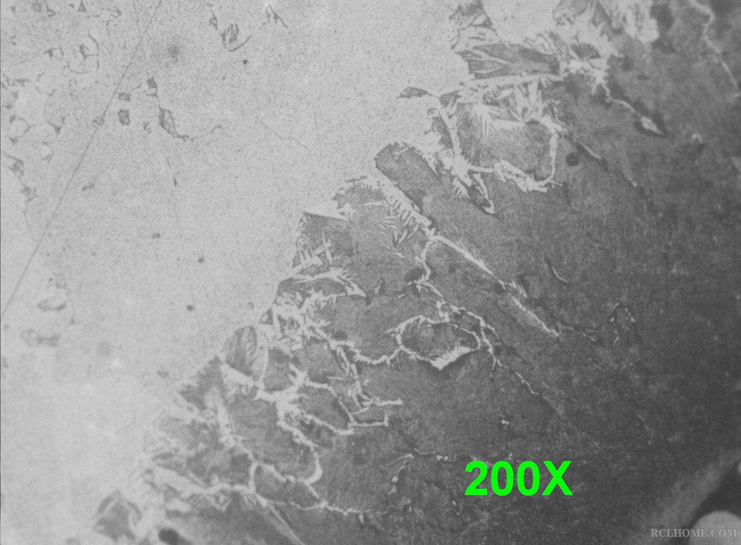

下列图片是ST12材质的,看其硬度界限该在哪里!请指教。

渗的什么呢?执行什么检测标准?

 楼主| 发表于 2015-5-10 20:09:46 | 显示全部楼层
当然是渗碳啊,钢材渗碳淬火类标准,反正用硬度法测不出来,0.1的地方才只有430HV,
发表于 2015-5-11 08:19:22 | 显示全部楼层
晕,心部都是未转变的铁素体,热都没热透,怎么渗碳?

发表于 2015-5-11 08:45:26 | 显示全部楼层
海的浪 发表于 2015-5-10 20:09
当然是渗碳啊,钢材渗碳淬火类标准,反正用硬度法测不出来,0.1的地方才只有430HV, ...
请说明下你的热处理工艺。

发表于 2015-5-11 08:46:50 | 显示全部楼层
严工,他这个是200x的,这个材料就算热透,心部淬火组织还是铁素体的,只有少量的板条状马氏体,大部分还是铁素体的。

发表于 2015-5-11 08:52:59 | 显示全部楼层
你应该说清楚这个零件的热处理要求,热处理工艺(如果可以),什么状态腐蚀的。如果是薄层渗碳,可以参照《GBT-9451-2005钢件薄表面总硬化层深度或有效硬化层深度的测量》,如果想用金想法测量渗碳深度可以参考《HB5493-1991 航空钢制件渗碳、碳氮共渗渗层深度测试方法》。
发表于 2015-5-11 08:55:30 | 显示全部楼层
小朱 发表于 2015-5-11 08:46
严工,他这个是200x的,这个材料就算热透,心部淬火组织还是铁素体的,只有少量的板条状马氏体,大部分还 ...
心部除了铁素体以外还有什么?我看95%以上组织是铁素体,这个还有什么好谈的?
奥氏体里析出的铁素体是这样的吗?淬火时的析出铁素体无论如何都要混合一部分的贝氏体、马氏体的,这个心部有吗?

发表于 2015-5-11 08:57:33 | 显示全部楼层
aaron01 发表于 2015-5-11 08:55
心部除了铁素体以外还有什么?我看95%以上是铁素体,这个还有什么好谈的?
奥氏体里析出的铁素体是这样的 ...
那得等楼主公布渗碳淬火工艺了。我们这之前做的一个A3钢渗碳淬火,心部除了铁素体还是铁素体。不过我们是400x
发表于 2015-5-12 23:05:10 | 显示全部楼层
个人观点:楼主可能陷入了一个误区,当发现产品通过硬度法检测后发现产品不合格(有效硬化层),就试图用另一种方法来否定自己的判定结果(也不排除有外部干涉),判定产品合格。
