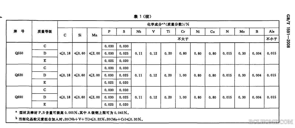

           Q550是一种低合金高强度结构钢,归属于GB/T1591-2008,具有多元合金化结构,有良好的淬透性,经加热奥氏体化后空冷(正火),会形成一定量的非平衡组织,所以正火后应进行高温回火。
           但不知道楼主为什么要采用盐水淬火
