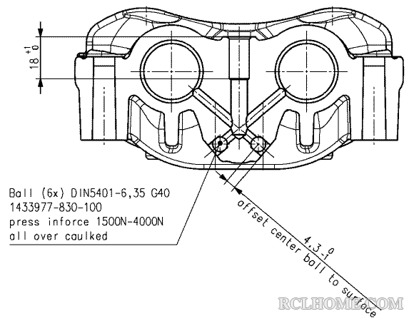

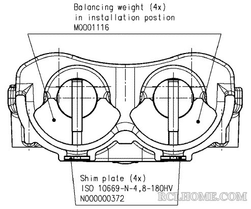

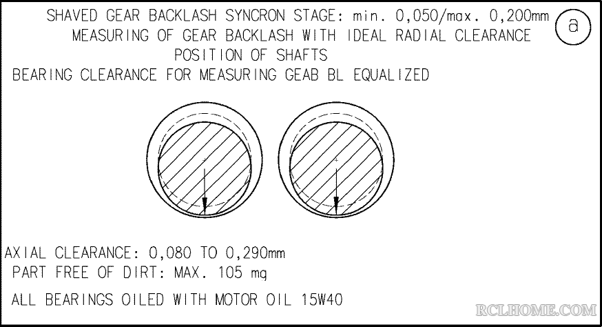

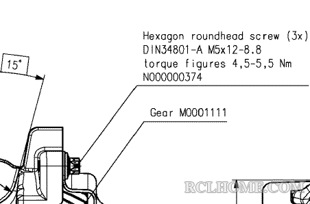

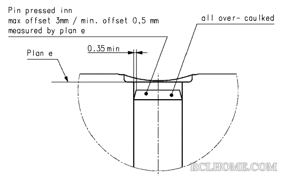

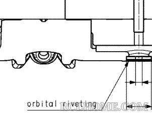

图一.jpg 图五.jpg 图四.jpg 图三.jpg 图二.jpg 可截图说明!谢谢大家!

caulked在《机械工程常用英汉词典》中翻译为填隙,个人理解是堵住缝隙。另外,geab bl这个真的翻译不出来。因水平有限,有些内容难免翻译不到位,敬请谅解!

geab bl这个我也没有翻译出来?这个caulked是不是表面捻缝铆钉?

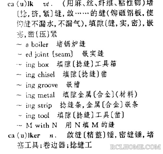

这个我也不太清楚,英汉词典上解释如下:
 楼主| 发表于 2015-5-8 09:11:16 | 显示全部楼层
kop123 发表于 2015-5-8 08:44
这个我也不太清楚,英汉词典上解释如下:
在这个产品上,可能是1、嵌实缝2、填缝(捻缝)工具凿的意思;这个位置孔内是个圆柱销,翻译的位置是销子孔的入口面!

syncron这个单词您是怎么翻译的?
发表于 2015-5-10 05:50:52 | 显示全部楼层
syncron公司名称?
 楼主| 发表于 2015-5-10 11:03:47 | 显示全部楼层
shaved  gear backlash  syncron  stage    我这的机械工程师把这句话翻译:剃齿齿轮侧隙
具体syncron是什么意思不清楚?还请各位再帮忙看看?
