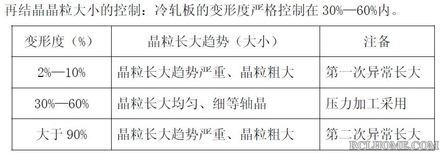

这个问题讨论过很多。现在我想问的是,如何控制冷变形后再结晶晶粒的均匀度?之前听讲座,有老师说一般冷拔变形量必须控制在一定的范围,范围过小再结晶可能会出现混晶,过大再结晶可能会出现粗晶。
(1)根据此说法,在实际中,我们是不是能找到针对某一材料的最佳变形量,在此变形量下再结晶后的晶粒均匀度是最好的?
(2)还有,某一材料在固定温度下再结晶,晶粒开始长大和再结晶,那是不是有一个特定的保温时间是再结晶后均匀度最好的?

冷拉变形量过小确实会造成混晶现象,我之前就碰到过,因为冷拉变形量较小,热处理完就出现混晶现象。

嗯嗯  尽量避免冷拉变形量小的情况出现,低碳钢应该有个临界变形量的问题,处于临界变形量附近就容易出现混晶、晶粒度不均匀的情况。

这是家里专家发过的
这是家里专家发过的
这是家里专家发过的

下面那个图不是{:soso_e105:}
