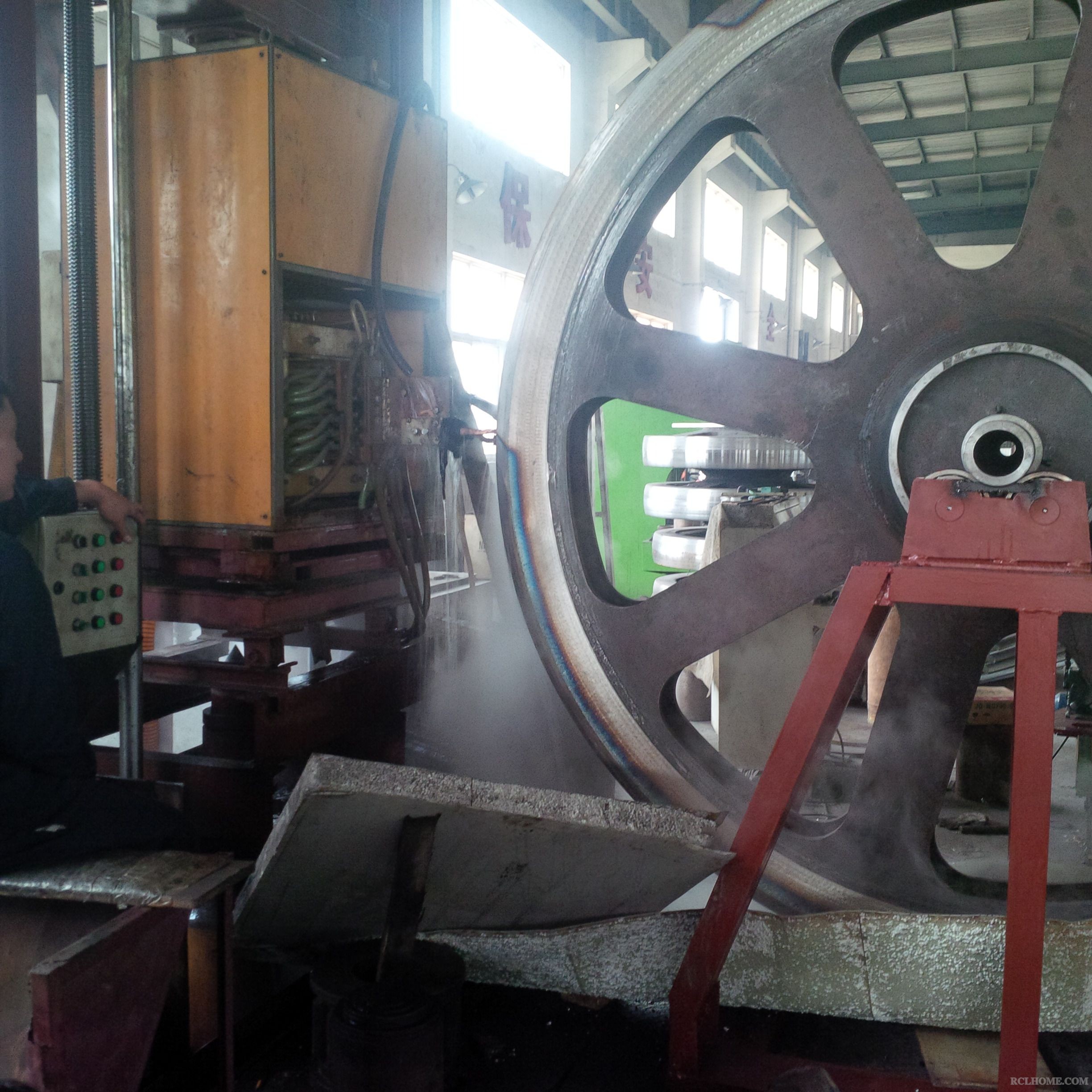

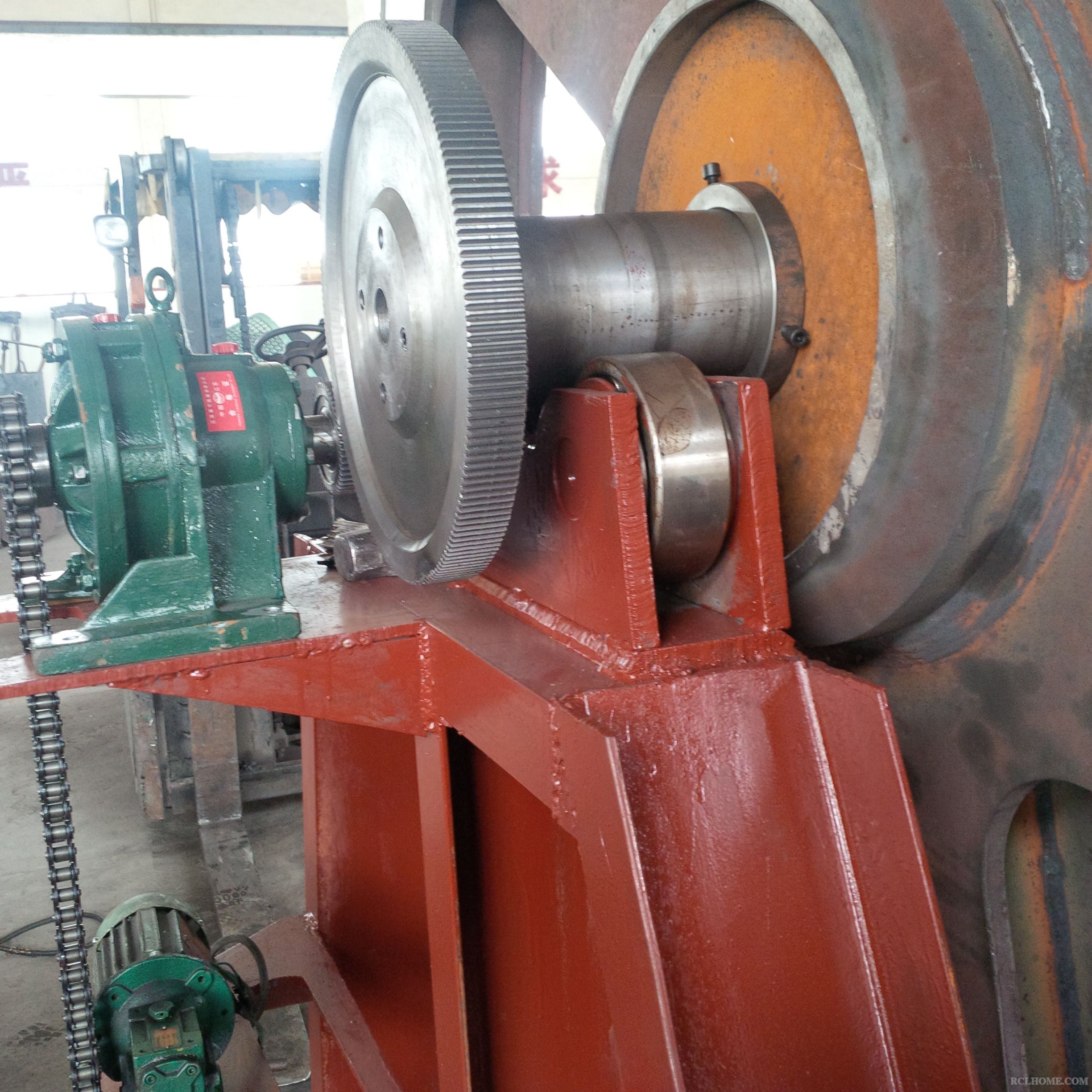

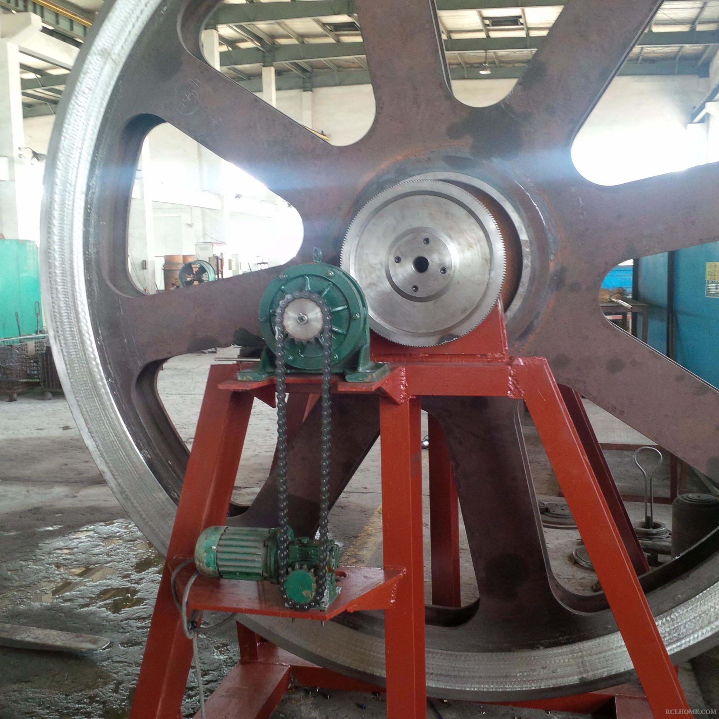

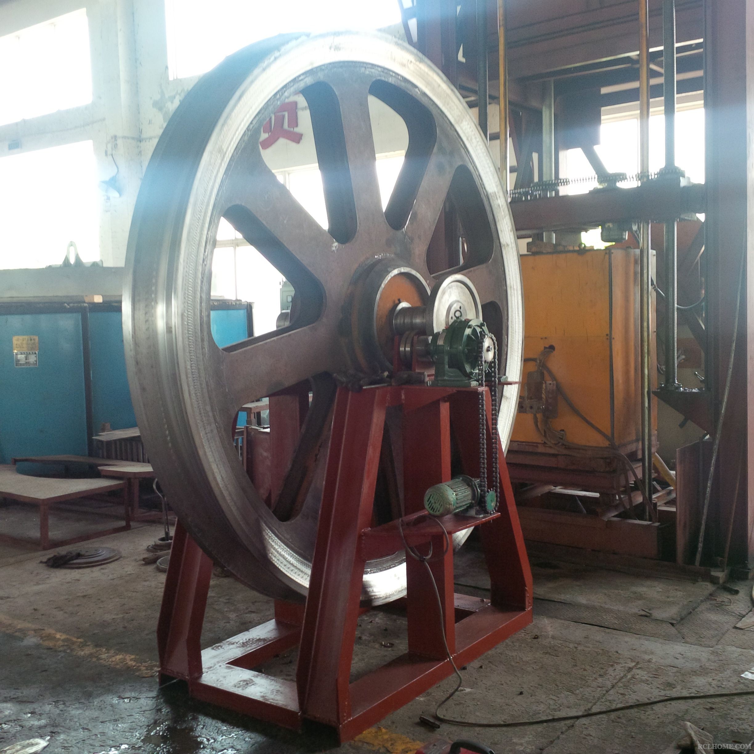

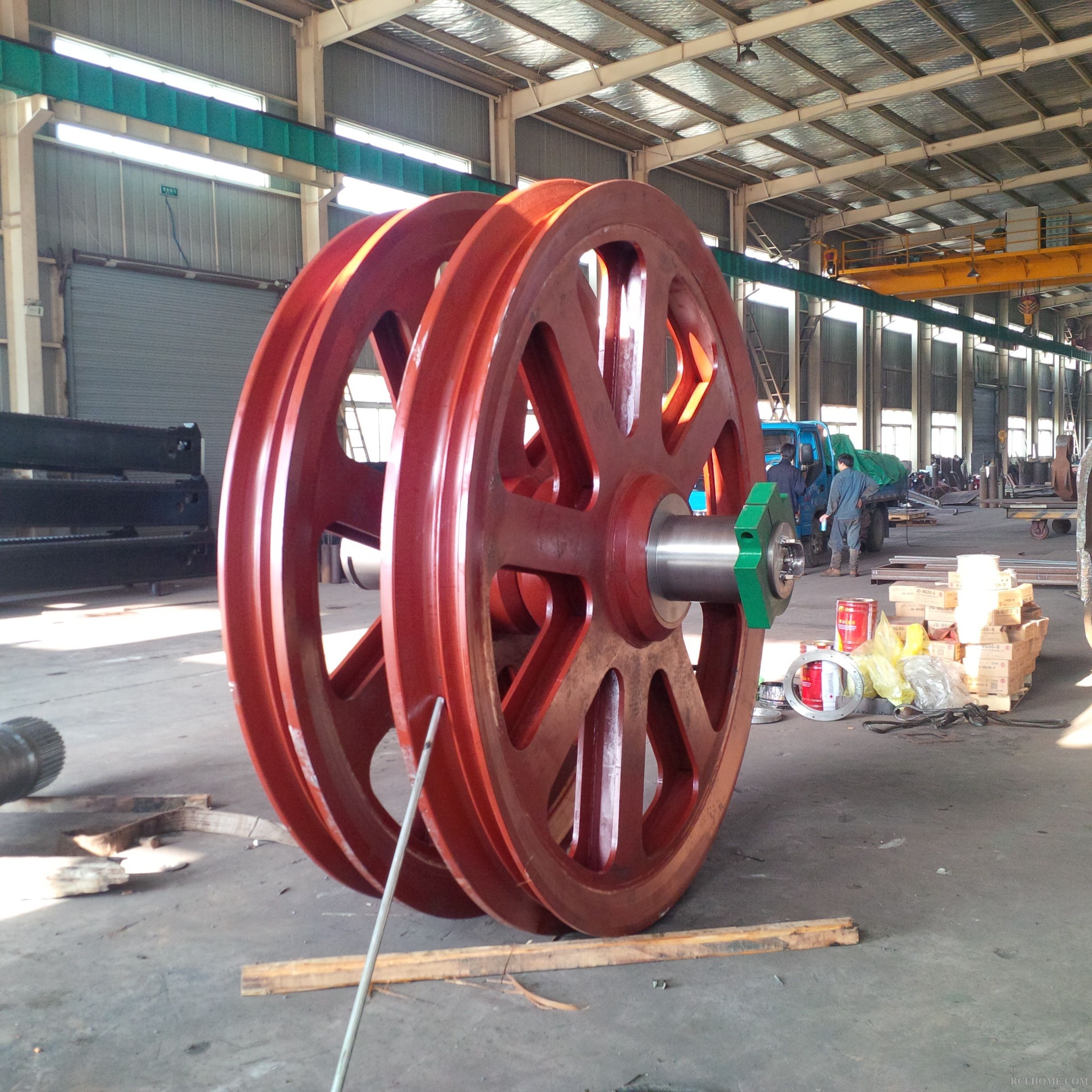

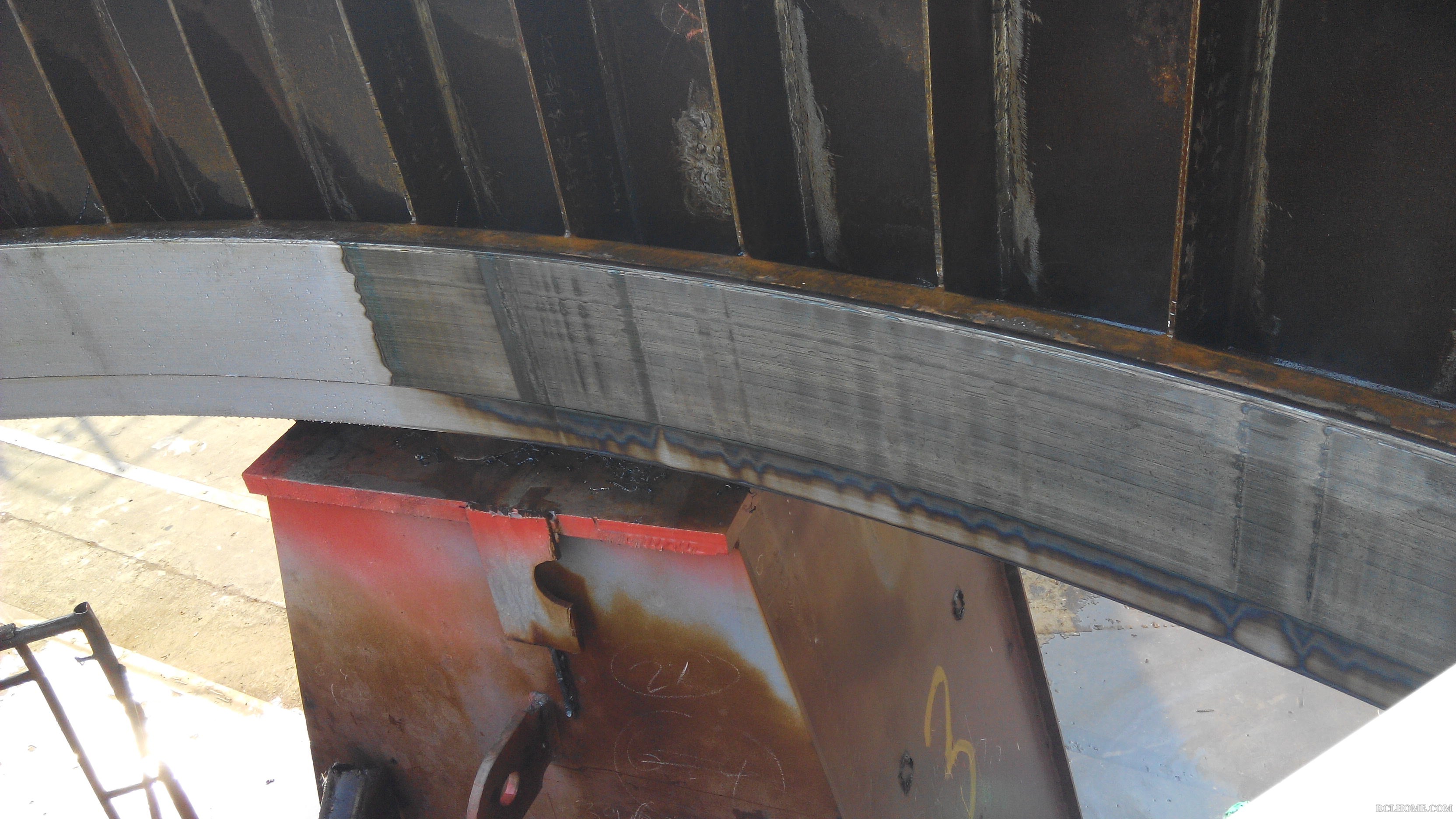

弄得一个简易淬火小设备(轮子直径2.6M,淬火绳槽,轮子转一圈1个半小时)
机械厂就是方便,什么都可以弄。 220418bxsd0x8s9j8h7770.jpg 220410pi31ty6y9h9w6kwz.jpg 220407kgi646vbuh64v6uj.jpg 220404ncepe1aegap999ey.jpg 220438o846xjgk9j12epde.jpg

发表于 2015-4-29 07:55:07 | 显示全部楼层
简单实用,壹万左右搞定。而且上下料方便给力。
发表于 2015-4-29 08:24:55 | 显示全部楼层
简易的设备,但一点也不简单。
 楼主| 发表于 2015-4-29 10:33:03 来自手机 | 显示全部楼层
我还见过更简单的,人看着温度不断调整手推转速

发表于 2015-4-29 11:14:09 | 显示全部楼层
设计得很好,比手动控制的可靠。
我见过一家做大齿轮的,几乎没有工装,是用手动行车把齿轮吊起来后淬一个齿再手动转动淬下一个齿。

发表于 2015-4-29 13:24:48 | 显示全部楼层
行车轮,矿车轮都是这样做的,淬火设备太老了,耗电、效率低

发表于 2015-4-29 13:47:36 | 显示全部楼层
这样大的轮子能不能做到无软带淬火?
发表于 2015-4-29 17:13:15 | 显示全部楼层
         这个,不孬!思路很新颖啊{:soso_e179:}{:soso_e179:}{:soso_e179:}
发表于 2015-4-29 17:16:41 | 显示全部楼层
         这个是自喷式感应加热淬火吗?可否在加热淬火时将感应器位置抓拍个特写传上来,或制作个小视频分享一下。

发表于 2015-4-30 10:14:13 | 显示全部楼层
sbm197873 发表于 2015-4-29 13:47
这样大的轮子能不能做到无软带淬火?
可以啊,你要求几个深,直径六米都做了,,你这里有视频,QQ:358714409,

发表于 2015-4-30 21:07:56 | 显示全部楼层
没有软点,你的速度太慢了。机器太老了
发表于 2015-5-3 15:24:53 | 显示全部楼层
简单适用,不知是定速的还是可调速的!
龟山淬火 + 20 很给力!
 楼主| 发表于 2015-5-4 11:48:35 来自手机 | 显示全部楼层
加个变频器可调速

发表于 2015-5-5 16:56:01 | 显示全部楼层
            有机会想去开开眼界,不知道是否欢迎?是否保密?

发表于 2015-5-5 18:04:59 | 显示全部楼层
不保密,加我QQ给你视频
