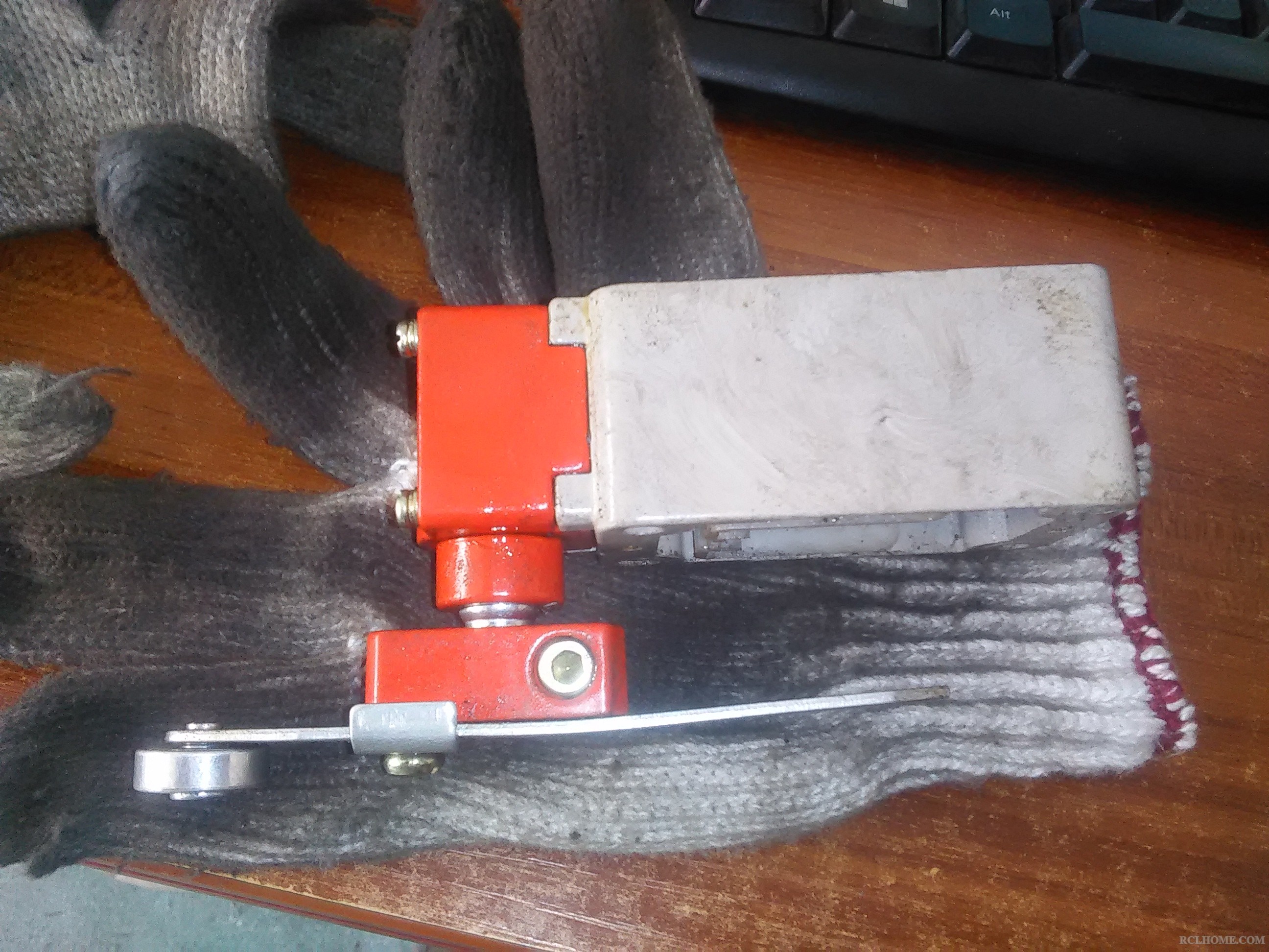

行程开关这样子还正常么??{:soso_e113:}

这种开关都很简单,只要外壳没裂,触头还能正常开闭,都还能用的。

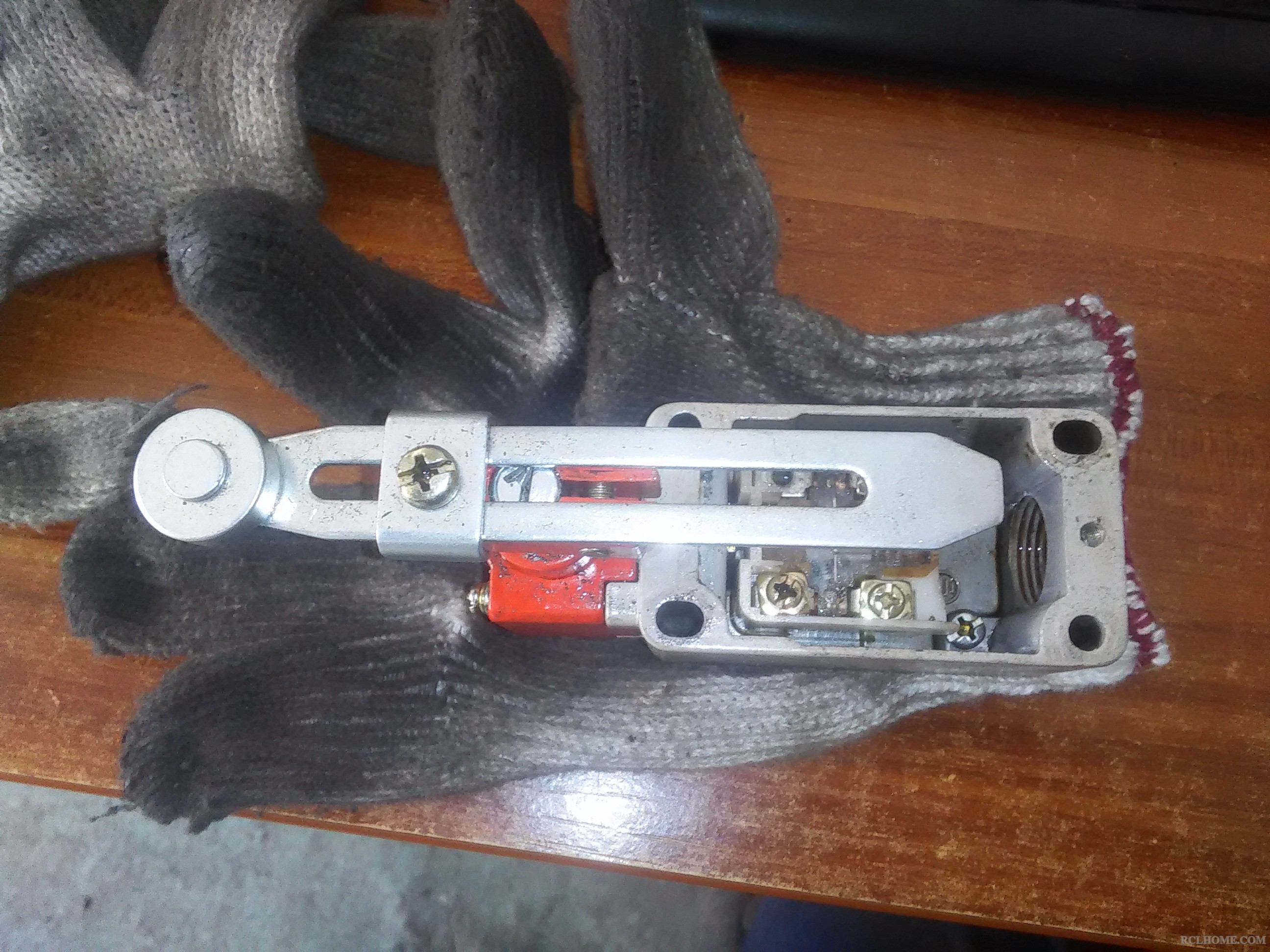

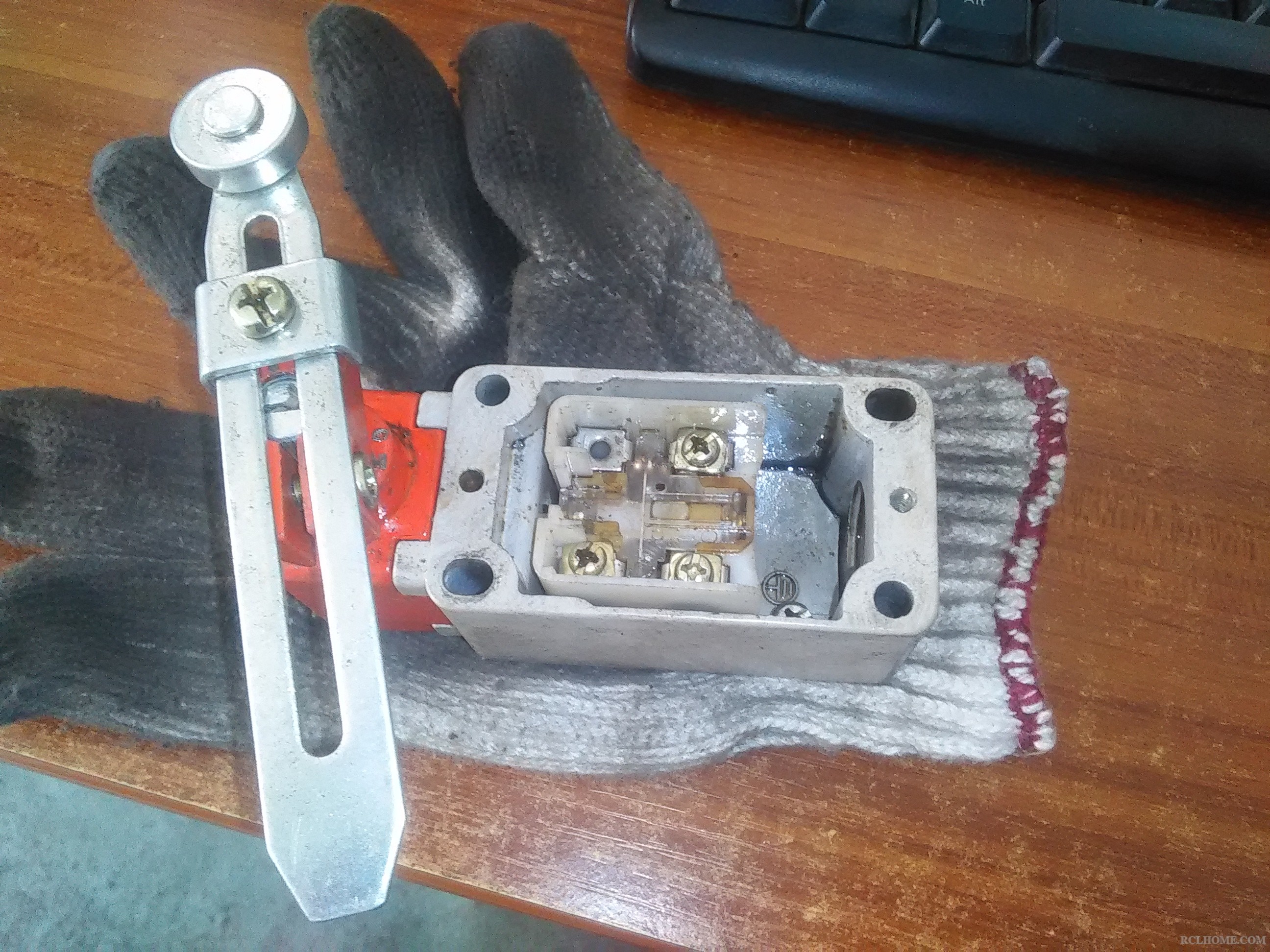

摆臂不能正常恢复初始位置

用万用表检查一下常开常闭是否正常,如正常外壳想办法合拢保证安全就可以了

应该立即更换,否则会酿成大事故。

该换的就换,别因小失大!

小朱 发表于 2015-4-27 19:12
摆臂不能正常恢复初始位置
不能恢复就肯定要换了,要不了几个钱,装到设备上就会有大问题了。
