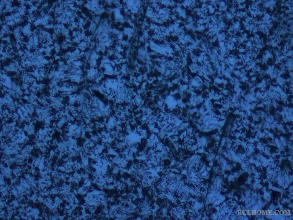

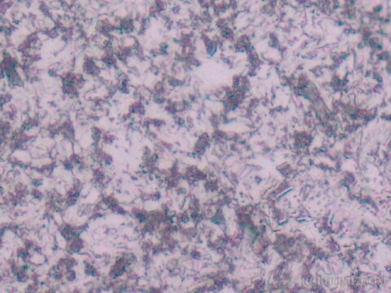

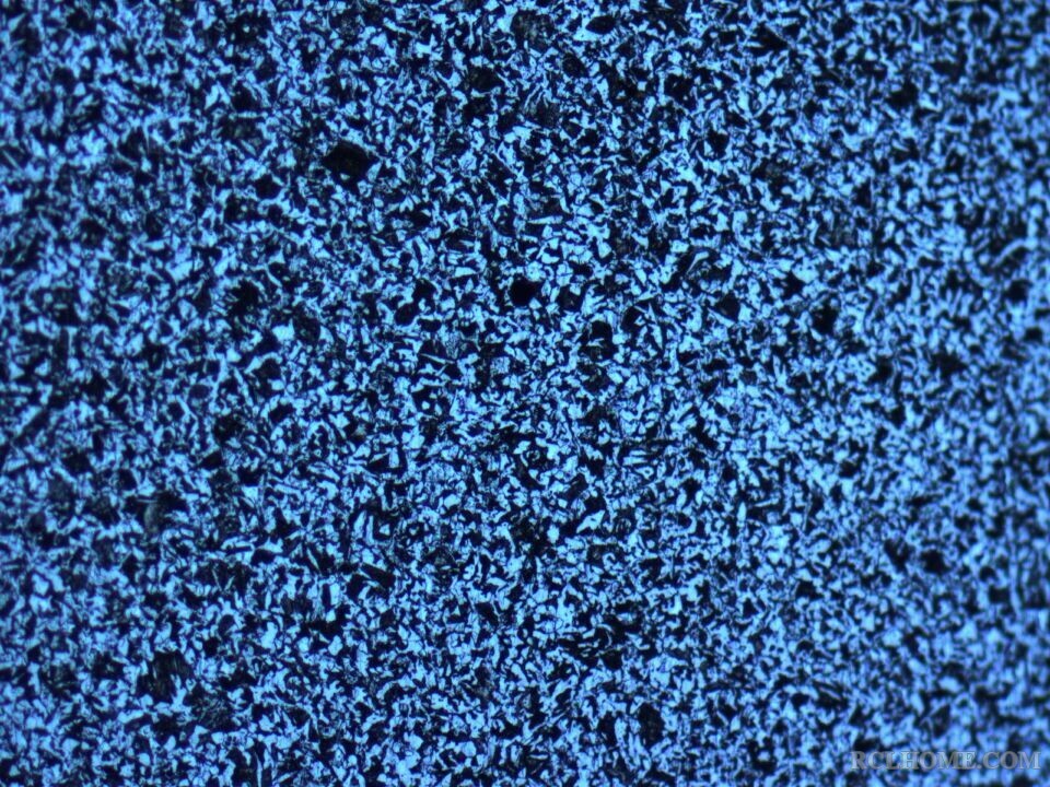

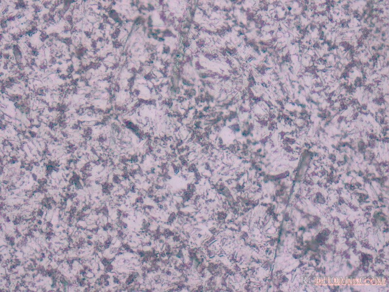

含Mn Si V的低碳合金钢,最大含碳量小于0.25%。分析一下组织构成。
控制轧制、控制冷却。
发表于 2015-4-26 13:59:58 | 显示全部楼层
可以做一下纵截面组织看看,这两张倍数不一样吧?冷却相对来说应该比正火快,比淬火慢。

重点是分析一下表面组织。

确切的我说不准,因为看的不是很清楚,我认为是多种组织,F+P+T+B+M,组织有点受到变形的影响,有点变花的感觉。

1.我没有见到P.
2.大家能否详细的说说这里的B呢?

做了很多金相,其实我最不想讨论的就是穿过C曲线而生成的一系列组织分析。黑色的就可能是P,如果可以我可以做SEM看看,对于B我是感觉有粒B,要是说要百分百确定,那我就不敢这么说了。

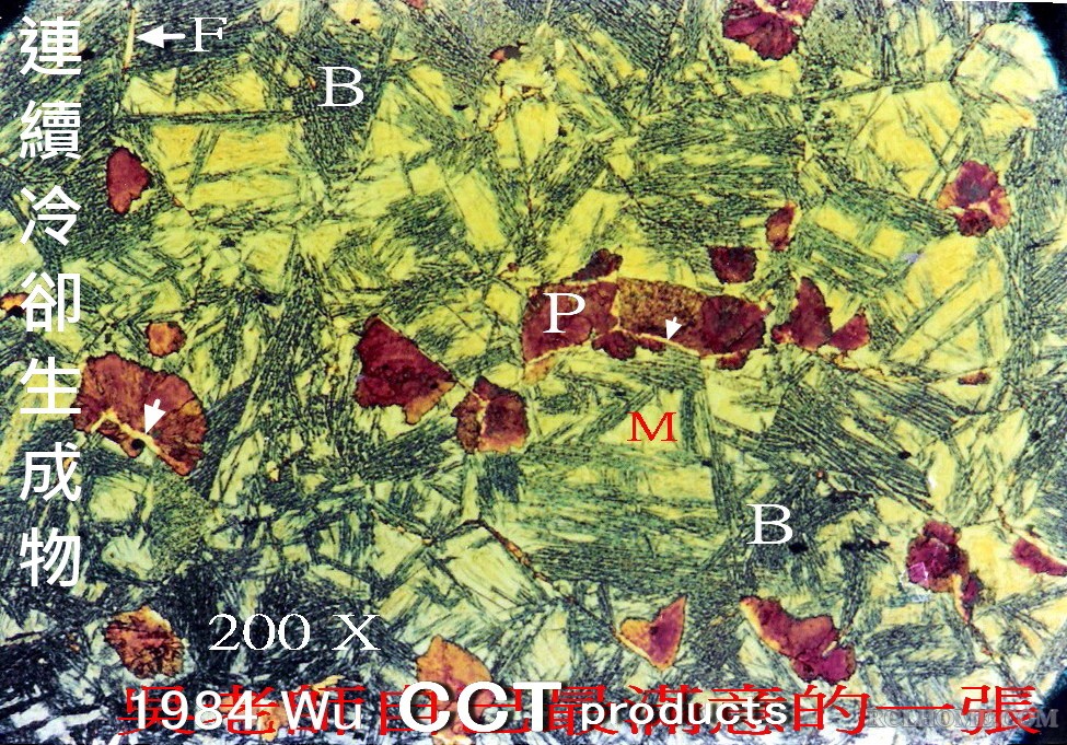

吴老师好,如果说清淡所言黑色的就可能是P.那么他说到的P+T,T又在哪里呢?

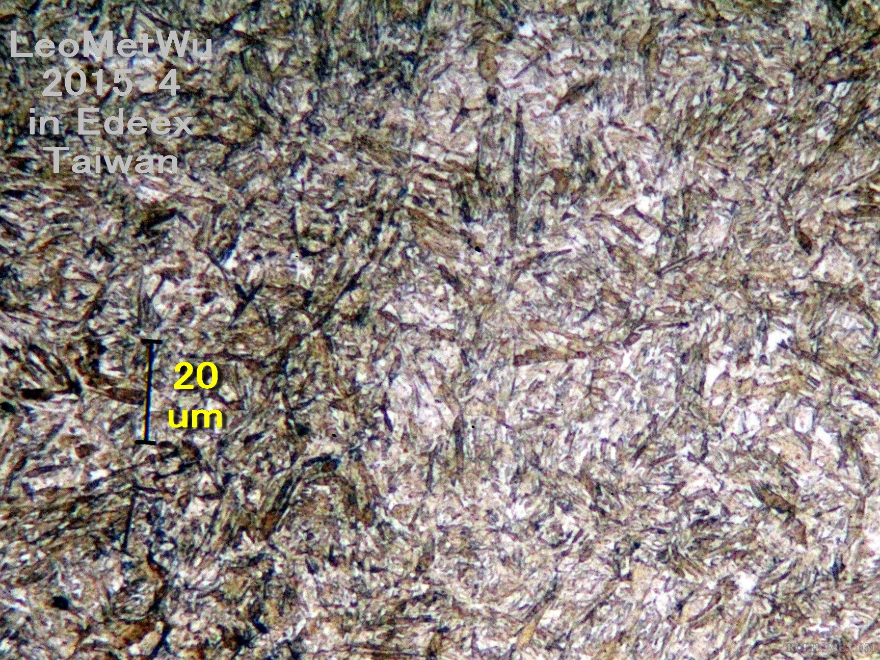

一張未全M的照片 給大家參考. 淬後未回. 我這淬油 沒有黑球P出現.

Troostite?   應該是那些黑塊.

是冷却不足沿晶界析出的黑色屈氏体。
但我不知道清淡说的那个P是否如您所指的黑球P。
您说的这个黑球P的形成原因是什么呢?

经过某种程度回火后的马氏体组织与粒状贝氏体组织、屈氏体组织。

使用T、S、P的时候, CCT 得到的多數是T, 團狀. 我們叫Fine Pearlite.
