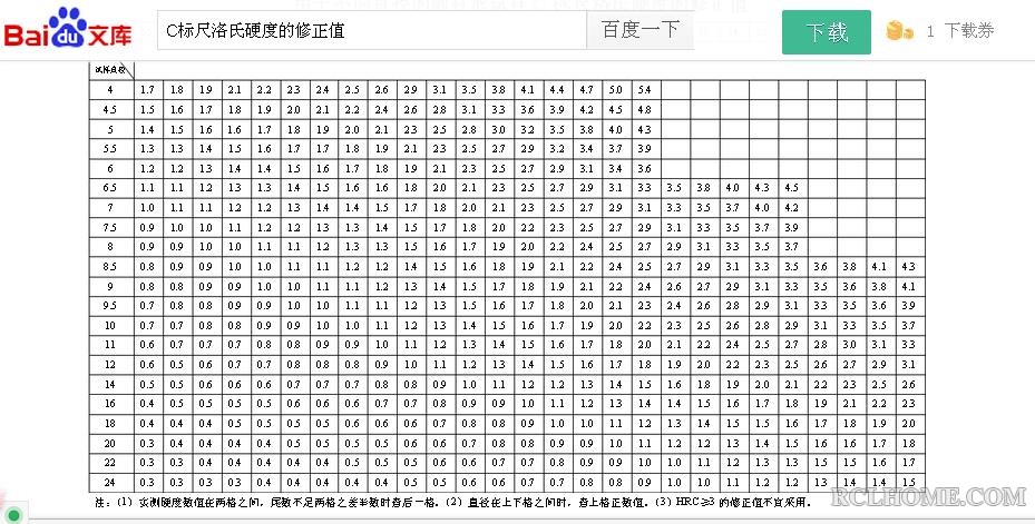

如题:外圆柱件打洛氏一般得加修正值,打凹面得减修正值。问题是打外圆修正值一般资料都有,凹面修正值哪位大佬能不能提供。

360截图20150425085153796.jpg 球面加,凹面减.

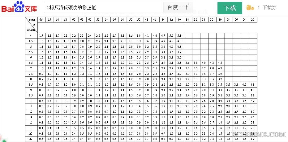

谢谢!附图应该是圆柱外圆面(凸面)修正值,我问的是凹面硬度修正值。
