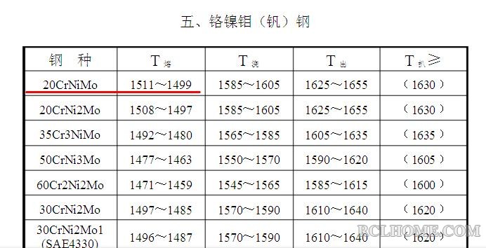

谢谢,请问这是查的什么手册,
发表于 2015-4-22 01:03:17 | 显示全部楼层
隔壁家的老三 发表于 2015-4-21 18:53
谢谢,请问这是查的什么手册,
钢种冶炼温度参数手则
