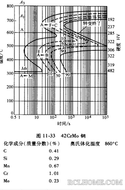

这个图上的JE连线(奥氏体区的液相线)就是钢的熔点。
恩,原来是这样,谢谢,
 楼主| 发表于 2015-4-20 16:10:19 | 显示全部楼层
老师,请问,这个截图从哪本书上或哪个国标上可以找到啊,谢谢,

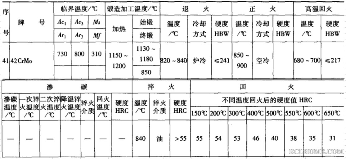

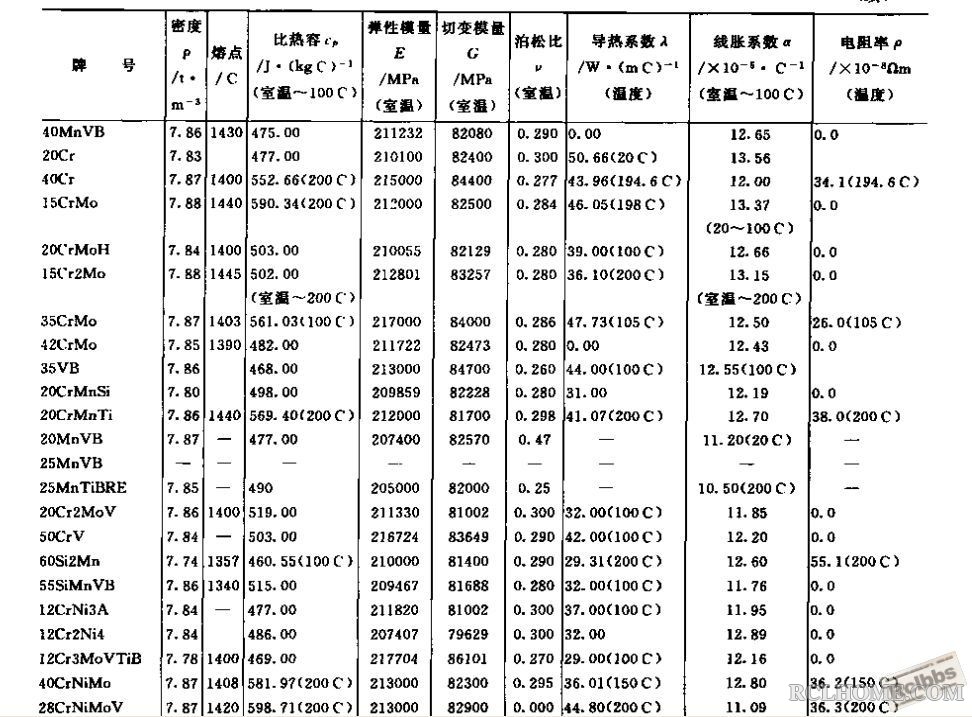

发表于 2015-4-20 16:13:25 | 显示全部楼层
隔壁家的老三 发表于 2015-4-20 15:45
不好意思,太粗心了,要问的应该是42CrMo,实在不好意思,
你可以在《BS EN 10084-2008 渗碳钢交货技术条件》中查找18CrNiMo7-6的相关数据。热处理手册第4卷查找42CrMo的相关数据如下:

发表于 2015-4-20 16:18:33 | 显示全部楼层
第2版《热处理工程师手册》的75页。

发表于 2015-4-20 16:56:54 | 显示全部楼层
建议查《机械设计手册》,应该有这方面的资料。
