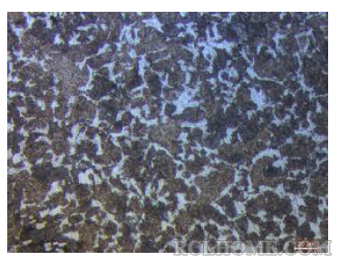

各位高手,新手请教附图的产生原因,产品是紧固件材质40Cr,调质处理;
图中托氏体有可能产生在热处理哪个阶段,块状铁素体有可能产生在热处理哪个阶段;
还望各位指教,谢谢大家!

发表于 2015-4-19 11:01:35 | 显示全部楼层
这是典型的伪调质,你被坑了,这个是在双相区加热保温的,并没有完全奥氏体化就淬火

 楼主| 发表于 2015-4-19 15:01:51 | 显示全部楼层
请教朱工:你的意思是不是指淬火温度不够?还是说有可能正火后没有淬火,还是中频加热成型后没有热处理?
(这个产品是中频加热后生产成型的产品)

发表于 2015-4-19 16:27:26 | 显示全部楼层
这个组织与调质组织差别较大,工件的尺寸有多大,采用中频调质这个还真是不太常见,说说具体工艺吧,看着像中频加热空冷组织

发表于 2015-4-19 16:31:17 | 显示全部楼层
你说的索氏体+托氏体和块状铁素体组织是怎么判断的呢,铁素体都成网状了

 楼主| 发表于 2015-4-19 19:43:09 | 显示全部楼层
你好!
这个工件是M16X85的螺栓;供应商说是中频加热然后镦制而成;你的意思是中频加热后没有调质吗?
但是如果是网状铁素体是不是淬火后冷却速度不够造成的,这样又和没有 调质矛盾?
原因是什么呢?
这个判断是一个工程师给的?请教应该是什么组织?

发表于 2015-4-20 07:54:31 | 显示全部楼层
是的,我想表达的就是淬火温度不够。
发表于 2015-4-20 09:14:33 | 显示全部楼层
看起来是冷却的问题,网状铁素体很清晰,冷速不够。
M16的螺栓是中频加热成型吧?那么热处理是怎么做的呢?按理这个直径应该不容易淬到这个组织,是不是装多了呢?

发表于 2015-4-20 10:41:19 | 显示全部楼层
这个产品一般工艺是下料-中频加热温镦-攻丝-网带炉调质。从组织看我认为是冷却慢了造成的。

 楼主| 发表于 2015-4-20 11:55:14 | 显示全部楼层
离别钩 发表于 2015-4-20 10:41
这个产品一般工艺是下料-中频加热温镦-攻丝-网带炉调质。从组织看我认为是冷却慢了造成的。 ...
请教:
1.这个组织的屈氏体产生原因;
     组织中的铁素体是网状铁素体还是块状铁素体?
2.会不会正火后没有调质?
发表于 2015-4-20 16:47:47 | 显示全部楼层
楼主应该晒晒你的工艺:使用什么样的加热设备?加热工艺参数?淬火介质?

 楼主| 发表于 2015-4-21 11:21:06 | 显示全部楼层
孤鸿踏雪 发表于 2015-4-20 16:47
楼主应该晒晒你的工艺:使用什么样的加热设备?加热工艺参数?淬火介质? ...
不好意思,供应商未提供,所以我想找出有问题的原因因素点有哪些?
然后找供应商,只能这样逼下他们。
发表于 2015-4-21 19:20:42 | 显示全部楼层
如果是调质,请在索氏体前加回火二字。从你这个组织看,你的先判断铁素体是未溶的还是先析的,你这图没有标尺,可以根据网状铁素体的大小,判断一下之前晶粒可能多大,如果觉得很小,那可能是未溶的,如果很大,那就可能是先析的了。如果真是冷却问题,那你看看心部和表面,组织差异或许有点区别。

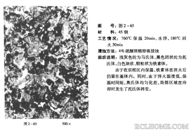

发表于 2015-4-23 18:49:11 | 显示全部楼层
你这个情况跟钢铁金相图谱里面的这个是一个类型。{:soso_e100:}

发表于 2016-1-15 10:57:32 | 显示全部楼层
你这个是哪本书上看到的?能不能告诉我啊?我也很想找本这样的书看看
发表于 2016-1-15 13:30:02 | 显示全部楼层
应该是没有调质啊

发表于 2016-1-15 14:51:19 | 显示全部楼层
感觉加热温度或保温不够,铁素体未溶。

发表于 2016-1-19 11:30:10 | 显示全部楼层
钢铁金相图谱
