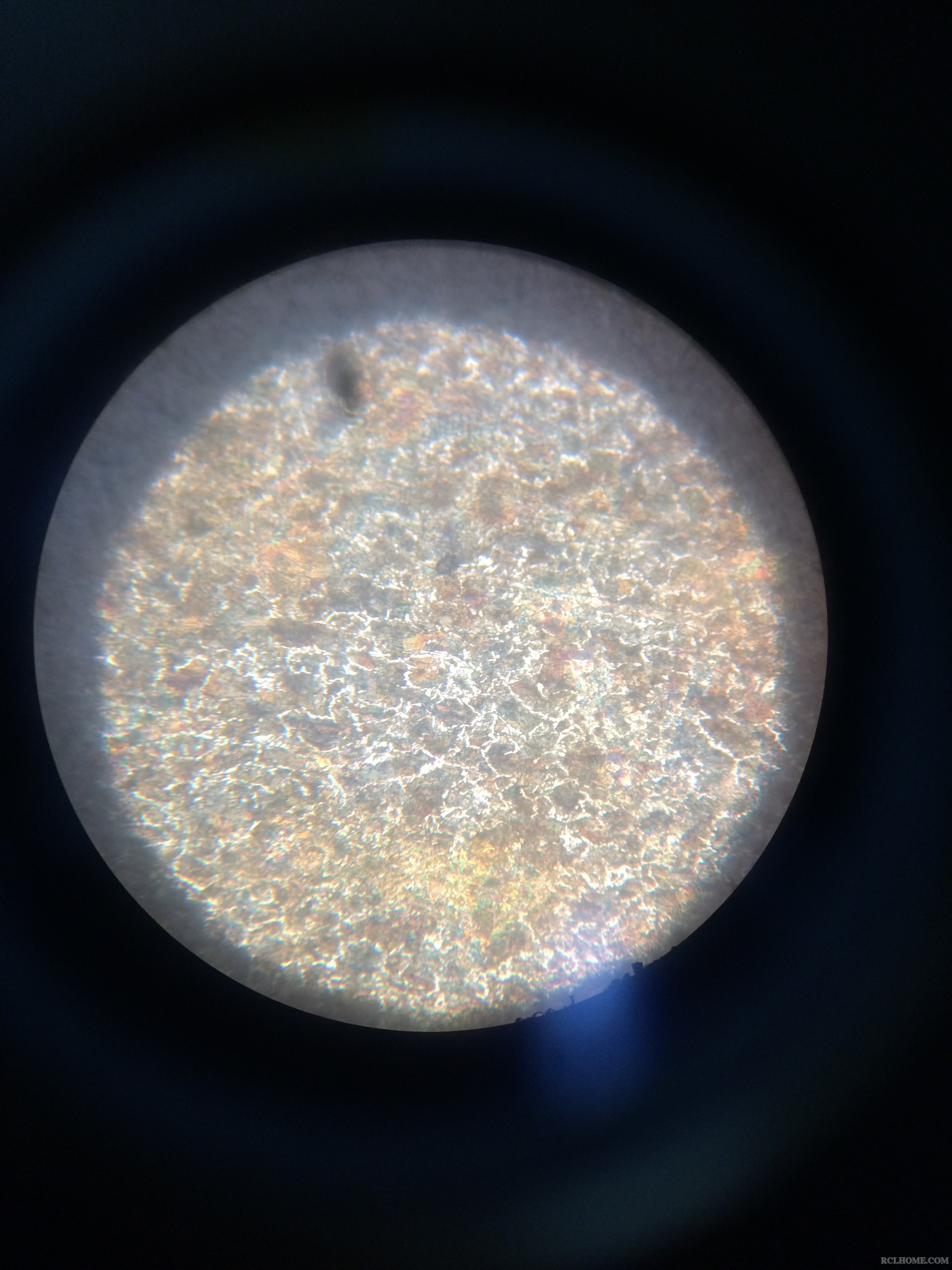

这是3家不同热处理厂热处理后的产品截面金相图,都是心部的,但是第一家HRC只有20左右,第二家HRC47,第三家HRC在35左右,他们分别是什么组织?热处理厂没有告诉我他们的热处理工艺。都是45#钢,我们要求HRC在38~41,高了不行低了也不行,第一家热处理厂说是材料脱碳,才做不到这个硬度。
x400
x400
x400
x400
x400
x400

发表于 2015-4-17 09:34:55 | 显示全部楼层
脱碳都脱到了芯部

发表于 2015-4-17 10:25:03 | 显示全部楼层
qqhuipp 发表于 2015-4-17 10:04
怎样看出来是脱碳的?
杨工只是调侃一下第一家热处理厂。第一张金相上面好像是网状铁素体,这个质量真是不忍直视。

第一家热处理厂忽悠你的,是冷速不够所致。
发表于 2015-4-17 10:30:13 | 显示全部楼层
产品的直径是多少?

发表于 2015-4-17 14:58:55 | 显示全部楼层
你是手机拍的金相照片吧,不可能三个厂家都做不好一个45钢产品

 楼主| 发表于 2015-4-17 15:16:43 | 显示全部楼层
手机对着镜头拍的,是材料本身有问题吗?是不是由于材料本身有杂质?

发表于 2015-4-17 15:18:25 | 显示全部楼层
材料有杂质也不是淬火不上的原因,应该是厂家太不负责了

发表于 2015-4-20 10:53:45 | 显示全部楼层
很简单,第一家热处理直接枪毙,第二家热处理做得最好,叫他们把货拉回去,提高温度重新回个火就能用了。第三家的货也退了吧,不过比较麻烦,要重新淬火再回火。
