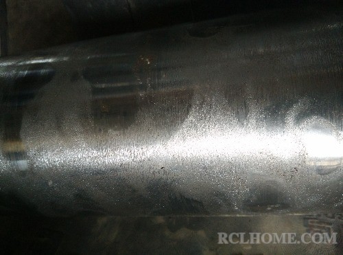

45钢淬火直接车。这样子什么情况?

为什么不回火?

硬度不均,粘刀

忘记打预防针了?

光滑的地方硬度高,毛的地方硬度低。

            这说明淬火就很不成功,所以淬不淬火都无所谓

现在补回火,客户等不及。回头不好干。。有点不均匀

是啊,硬度不均匀。

不能客户想怎样就怎样,热处理有责任的。

淬火槽有循环系统不

淬火不均
